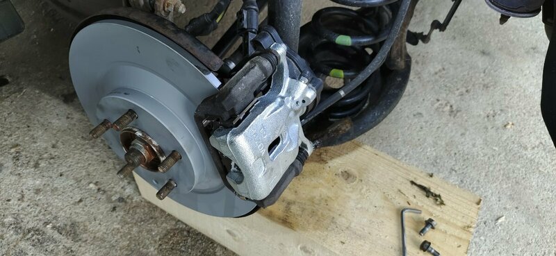

Lep pozdrav, po pregledu pri mehaniku je sedaj stanje takšno, da težava ni v motorčku, ampak v čeljusti oz. kleščah, na katero je motorček montiran. Sem preveril po celi Sloveniji in nikjer ni tega dela na zalogi - ponaredek ne obstaja.
Ima mogoče kdo kakšnega rabljenega, ker če bi ga nujno rabil čim prej?
Hvala in lep pozdrav
Smo doma imeli isti problem. Na servisu so rekli da je vedno problem v čeljusti. Na netu sem veliko prebral o tem. Veliko CX-5 ima ta problem.
Ponaredka nisem našel, original čeljust je cca 370€. Zamenjal sem sam. Seveda tudi diske in ploščice.
Zaenkrat druga stran še deluje.
