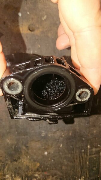

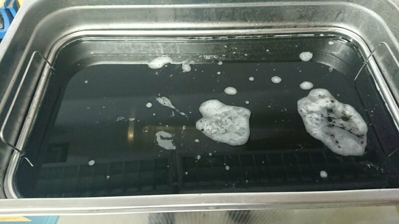

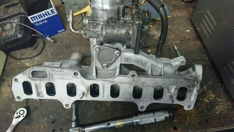

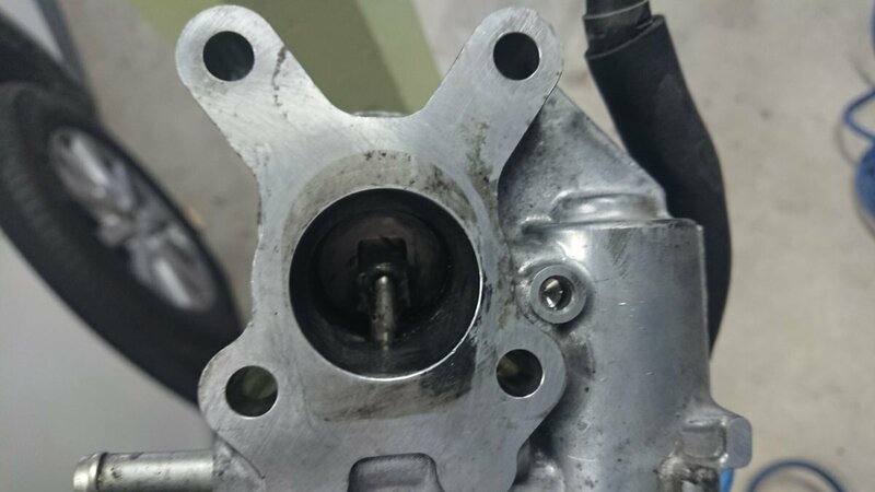

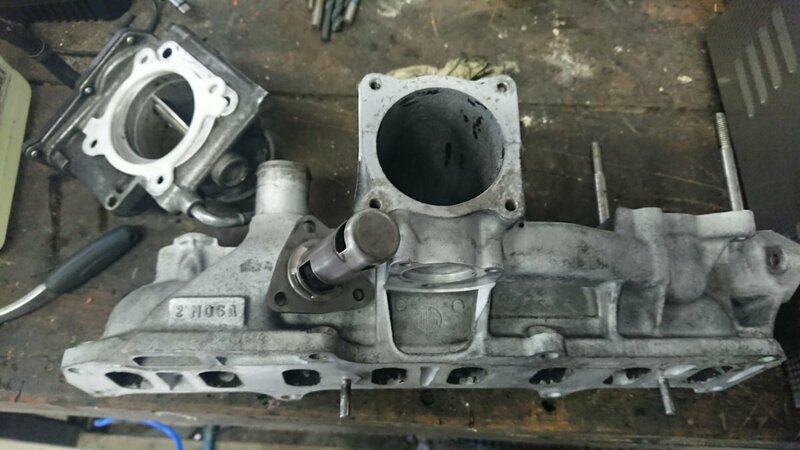

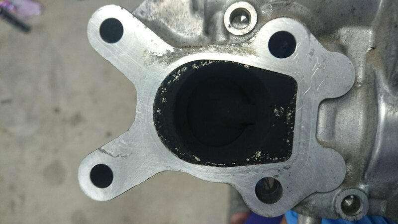

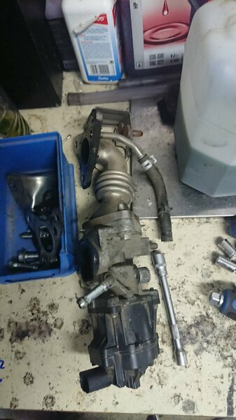

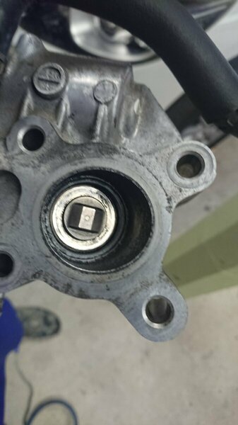

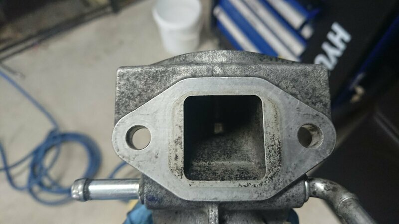

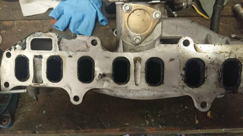

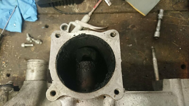

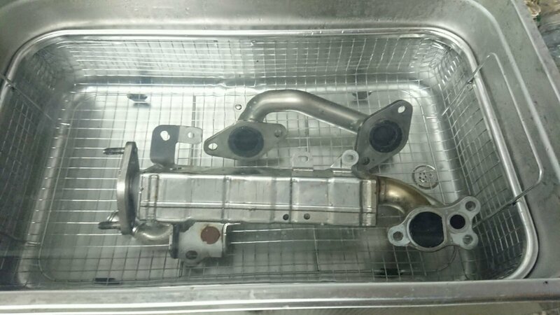

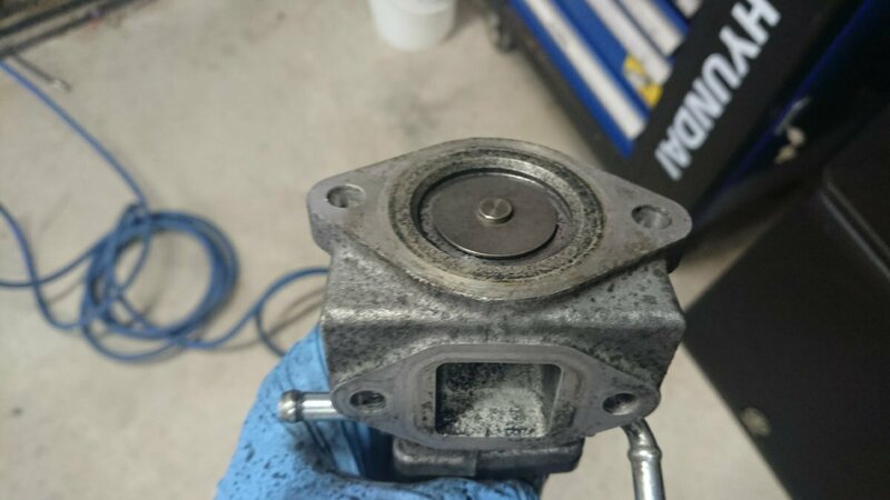

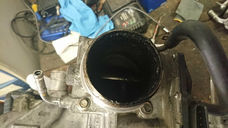

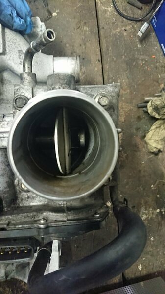

Čas počitnic je vsaj pri meni čas, ko je potrebno postoriti tudi kaj na avtomobilu. Ker so se v zadnjem času pričele regeneracije izvajati zelo pogosto 120-150km (prej 250-280km), sem se odločil, da najprej očistim sesalni kolektor in vse v zvezi z njim. Sama odstranitev je že rutinsko opravilo, saj sem to že počel. Tokrat sem za čiščenje uporabil uv kad in peskanje z orehovimi lupinami. Kljub tovrstnemu čiščenju, je sam postopek dokaj dolgotrajen. Odstanjevanje karbonskih usedlin iz kolektorja in egr coolerja traja in traja, umazanije pa kar ne zmanjka :(.
Samo stanje kolektorja se mi niti ni zdelo pretirano slabo, res pa je, da sem ga čistil pred približno 100kkm, verjetno to ne bo kaj dosti vplivalo na interval izvajanja regenarecij :(.
V času, ko sem imel ravno odstranjen kolektor, sem preventivno zamenjal še plastični spojni del za hladilno tekočino s kovinskim.

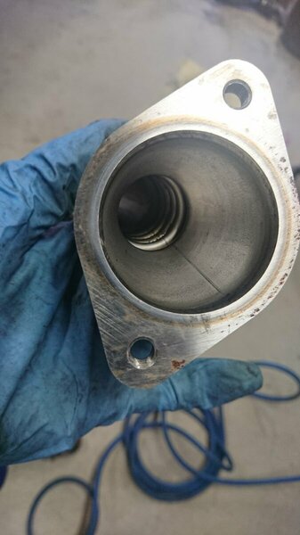

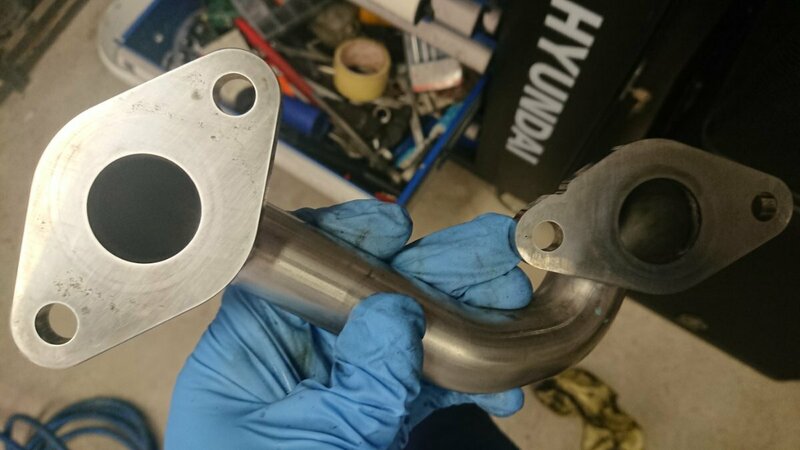

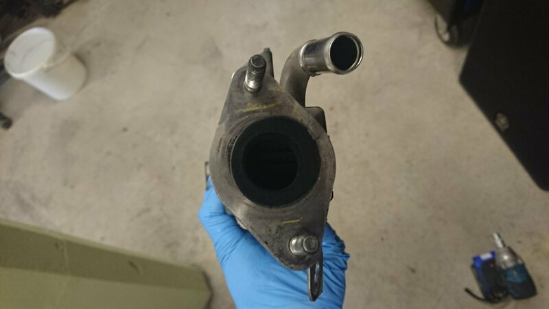

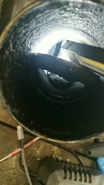

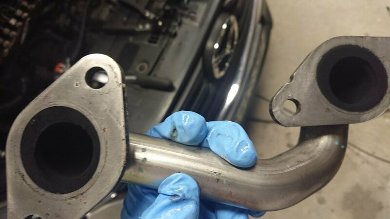

Sledilo je težje opravilo :( in sicer zamenjava kovinske tlačne cevke, ki se nahaja med mašino in turbino. Cevka je bilo popolnoma zamašena, razno gretje, fizični posegi z žico in podobno so bili neuspešni. Za odstranitev potrebnih delovo (predvsem zaščitne pločevina na dpf-u in turbini), bi človek potreboval skoraj gumijaste ključe 😛. Sklepam, da proizvajalec ravno ni predvideval, da bo to sploh potrebno kdaj zamenjati, ker prerjavi ravno ne ;).

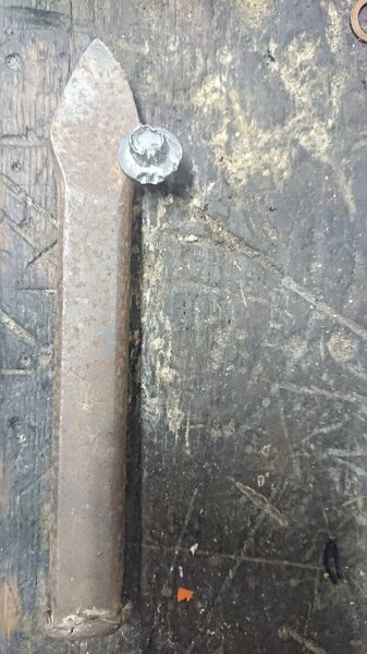

Skratka zataknilo se je že pri odstranjevanju vijaka (vijak št. 2), ki drži zaščitno pločevino. Ta je bil nekoliko zapečen in kaj hitro je postal okrogel :(. No tukaj je na pomoč priskočil bratranec, ki je po profesiji majster za težko mehanizacijo (tovornjaki, bagerji,...) in z "ruskim ključem" je bil tudi ta vijak premagan. Sledilo je mukotrpno milimetrsko odstranjevanje vijakov zaščitne pločevine in le bratrancu se lahko zahvalim. da sva zadevo izpeljala do konca.

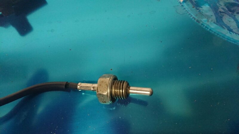

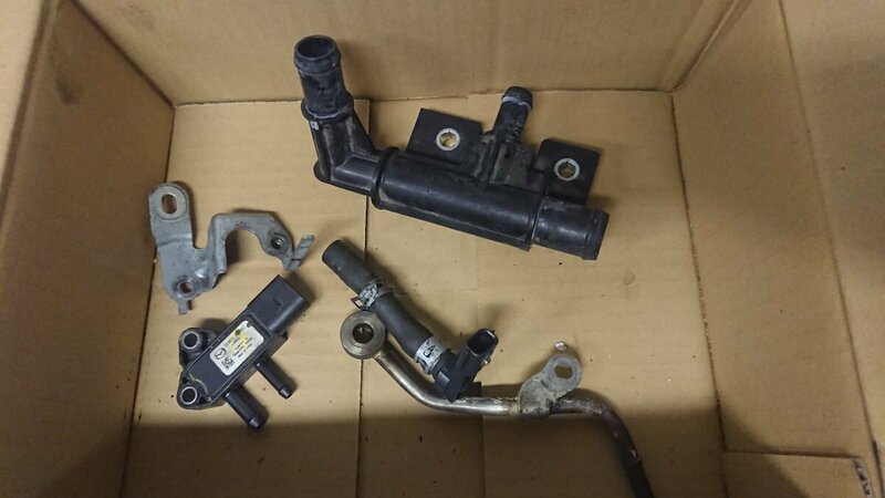

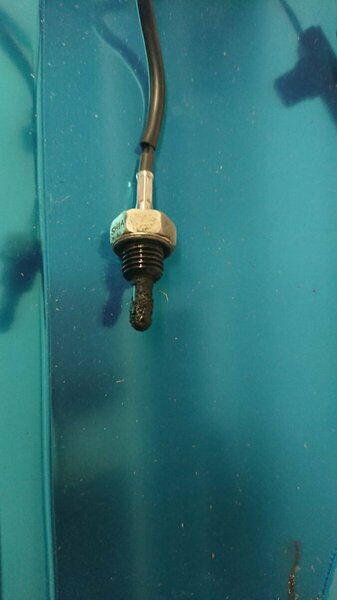

Preventivno sem zamenjal še oba senzorja, čeprav sta stara po vsej vetrjetno še dobra.

Mogoče kdo ve, če je potrebno po menjavi senzorjev izvesti še kakšno kalibracijo?
