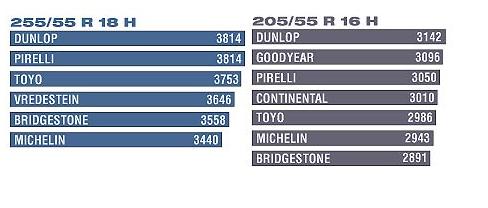

Preveril sem teste v AM-ju in kot je pri njih navada so polni napak in jih tudi prepisat ne znajo :angry: . Spustili (oz. podvojili so eno drugo) so namre? eno najbolj pomembnih tabel, ki je zate Boj? zelo pomembna in sicer trakcija na snegu. Pomembna je zato ker vsak dan vozi? v hrib in tam se hitro zgodi, da zaradi klanca zmanjka tistih 100N ali bo avto ?e ?el ali se bo ustavil.
Zato prilagam slikco te tabele, ki sem jo na?el v originalnem ?lanku v AutoMotor Sportu
kjer se je predvsem Dunlop 3D za dimenzijo 205/55 R16 (in tudi GY UG7) odrezal najbolje. To ti lahko potrdim tudi sam saj nisem v snegu nikoli obstal niti z njihovimi prej?njima modeloma M2 na Clarusu in M3 na Mazdi pa ve? v kak?en klanec moram prilest :D . Medtem ko morajo ostali sosedje svoje avtomobile pu??ati v dolini, kljub temu, da imajo nove zimske gume in vsak drugi me spra?uje, ?e imam na Mazdi 4x4. Ko izvejo da ne, so pa taki pogledi ?zmeden?
V glavnem jaz bi na tvojem mestu izbiral med GY in Dunlopu. GY je overall sicer malenkostno bolj?i, ?eprav bom jaz verjetno ostal na Dunlopu, ker vem kaj lahko od njega pri?akujem.

Ma jaz ni? ve? ne razumem. Rezultati enakih gum se zelo razlikujejo med seboj ko gre za dimenzijo. V dim. 205/55/16 (upam, da sem prav napisal) je bila GY UG7 pred vsemi. Vidim, da je tudi tukaj vrhunska, le na mokrem naj bi bila slab?a. Na prej omenjenem testu so jo pa ravno na mokrem hvalili, tako, da... :ne vem: :whatever:
