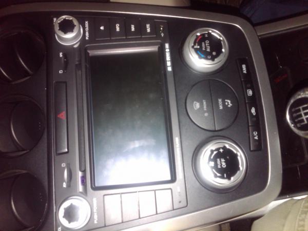

Ko ste glih pri tej debati o dnevnih lu?eh: Men so ugradil tisti modul na uradnem servisu, da se lu?i pri?gejo same, armaturka pa glede na zunanjo svetlobo. Rezultat je bil ta, da se kratke lu?i vedno pri?gejo, armaturka pa skoz zatemnjena (stikalo na funkciji AUTO), kakor bi normalno imel pri?gane lu?i. Sedaj pa se mi pojavlja, da se v?asih lu?i (ko je na funkciji AUTO) same ugasnejo in armaturka mo?neje zasevti, ?eprav po vgradnji tega modula to nebi smelo biti :angry2: .
Kako naj re?im ta problem, da bi imel tako kot je imela M3 letnik 2009-na AUTO so skoz gorele kratke lu?i, armaturka pa se je pri?igala in uga?ala glede na dnevno svetlobo. Ne bi rad izgubil tudi garancije. Mi lahko kdo pomaga :( .
YavarYe X6V6? Boss? :blush:
?e so ti vgradili ta modul in si ga pla?al lepo zapelji nazaj pa naj ti uredijo tako kot se zagre. S tem modulom bi morale lu?i skos goreti le armaturka bi se ti morala zatemnit oz. osvetliti ?e je dan.
Glede na to kar pravi? je modul ali crknil ali pa izgubil kontakt.
?e preden gre? pa mogo?e neumen izpade? (brez zamere!!) daj stikalo na pozicijo normalnih lu?i, zavrti gumb za osvetlitev skrajno desno potem pa ga pritisni v pozicijo da se osvetlitev zatemni (slab?a osvetlitev)
?e je v tej poziciji stikala osvetlitev na?timana na najja?o ti stikalo auto ne bo preklapljalo, poizkusi v CX-7 je tako da z gumbom za osvetlitev 'pove?' auto poziciji kako naj dela
japan all the way......noro (?e enkrat vsaj pri meni)
ja sam kakor kol... lu?i mu s tem modulom ne bi smelo uga?at :ne vem:

O fak... ?ist zmeden sem - Jures, kaj pol recimo rabi?, ?e bi hotel imeti takole:
OFF pozicija - vse ugasnjeno ... dodal bi posebne LED dnevne lu?i, ki bi gorele, gorela bi tudi armaturka an full
Pri?gane lu?i - Pri?gane normalno kratke lu?i ... LED dnevne lu?i ugasnjene, armaturka gori z zmanj?ano svetilnostjo
AUTO... avtomatsko preklapljanje med OFF pozicijo in pri?ganimi lu?mi glede na zunanjo osvetlitev.
tnx
se prav, ?e samo zamenja? tale modul z obstoje?im dobi? OFF res OFF. Za dnevne ledice mi je jasno, da pride modul zraven z nakupom teh lamipic ampak dokler si ne omislim, drugega modula mi nakup dnevnih lampic ni? ne pomaga :(
Se prav 300? na servisu, kaj pa direktno naro?ilo oz. s katere strani ma? tale info.
167? me pride... huh... ni poceni, ?e ?e ostale stro?ke vra?unam
?e bo ?e kdo iskal je tale del GS1G67890A
na strani sem mislu... servis bo hotu ziher 300? al pa ?e kej ve?. LOL za en modul :hohoho:
