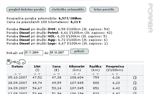

Ampak glih Agip ti ne bi priporo?al, ker imam z njihovo nafto najve?jo porabo pa ?e ob?utek imam da avto ne gre tako dobr. ?e najslab? se mi je godilo z nafto iz Agipa pri Vodicah.

Ja samo "na?" Agip ni enak avstrijskemu. Vse njihove bencinske so v nekih najemih raznoraznih privatnikov, ki samo hlepijo, kako bi ?im ve? denarja skupaj zgrebli.
Je bila enkrat raziskava (delo, ?e se ne motim) pa se slovenski Agip pri nafti ni glih izkazal...
Jaz pa,ko tankam Agip v It.,opa?am,kot da mi makina bolj vle?e in manj pije.

Da podprem to trditev ?e s podatki. Najlep?a hvala fantom iz poraba.com, da so naredili tudi povpre?no porabo glede na ponudnika goriva :rispekt:
