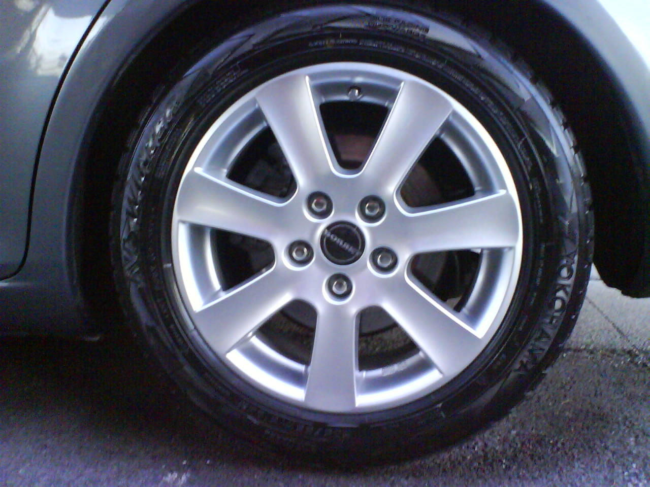

Evo ?e moje zimske.Upam,da bo kmalu sneg,da jih sprobam. :bravo:
