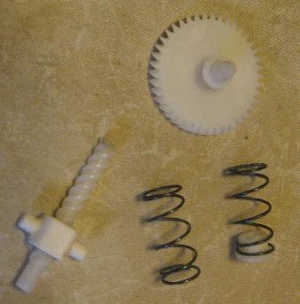

Imam Mazdo Premacy letnik 2001. V voznikovi klju?avnici vrat je enkrat nekaj ?krtnilo in daljinsko zaklepanje (samo teh vrat) je nehalo delovat. Na servisu so mi vzeli zadevo narazen in ugotovili, da je ?el k vragu majhen plasti?n del (CCA 5 cm dolg "vijak", ki ima na vrhu zobnik.). Stvar se je zlomila. Na servisu pravijo, da moram kupiti cel nov mehanizem (cca 250 EUR), kar se mi zdi ?ista neumnost. Pisal sem celo v Avstrijo, kjer so rekli, da ?e mi je tako rekel poobla??eni prodajalec, bo ?e res...
Ima kdo kak?no idejo? Ve kdo mogo?e za kak?no lepilo, ki bi stvar lahko dr?alo skupaj? ?e ima kdo kak?no idejo, lahko objavim tudi forografijo zlomljenega del?ka...

ja pripopaj kako sliko!!
?e ne pa se da to zrihtat z drugim motor?kom ki stane cca 15-20 ?

Mislim, da ne bo ?lo z drugim motor?kom, ker ne gre za del motor?ka ampak mehanizem za odklepanje oziroma dvig ro?ice. Evo slike... Zobnik se je odlomil od belega plasti?nega dela... Na sliki se vidi celoten del...

Saj jaz sm mislil tako da odstrani? oz. onesposobi? orginal mehanizem in nan na ?tangice priklopi? nov motor?ek!
Kar se pa samega dela ti?e je pa tako!
?e se malo poigra? s kakim lot kolmom in ga proba? za?vasat skupaj ,seveda je priporo?livo oja?at sredico s kakim ?ebljem ali kosom ?ice,ali pa s kao imrovizacijo ki bi dvigalo ro?ko.....!?
Je pa ful te?ko si predstavljat kak nej bi to ?ibal ker nismo vidl tega mehanizma!
?e si kje iz okolice LJ pol lahk skupaj kao re?emo in najdemo kako improvizacijo!
?e vedno pa lahko s kakega razbitega premaci-ja dobi? komplet!
zasledil da se prodaja na avto.net neka razbita premacy ko ma odzad totalko pa prodaja po delih :ne vem: vredno mal pre?ekirat :P
v www.avto.net vnes mazda pa daj karambolirano. ma kar nekaj modelov enake mehanizme :D
