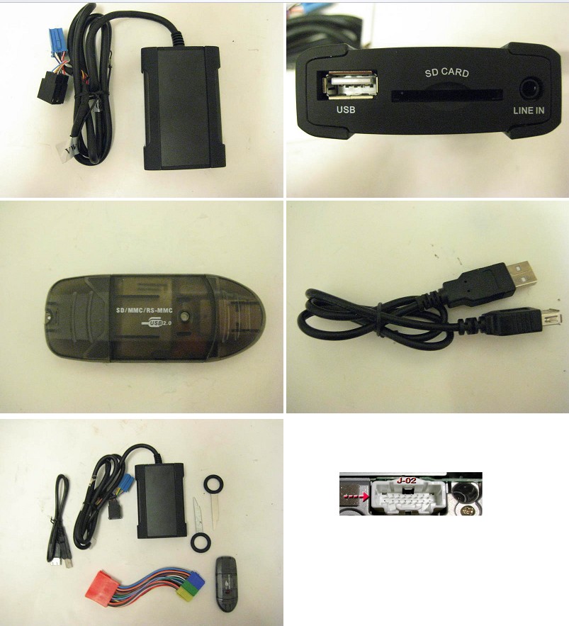

A ima morda kdo ?e kaj izku?enj s tem ali takim (podobnim) vmesnikom za USB mp3:
http://cgi.ebay.de/ws/eBayISAPI.dll?ViewIt...em=120238750689
Rad bi ga ugradil v sredinsko konzolo npr. levo od v?igalnika za cigarete. V predalu se mi zdi precej neprakti?no. A je ?e kdo posku?al kaj podobnega?

zadeva v glavnem dela,
dodal bi pa pripombo, da podpira SD ?italec, ki je v mojem MP3 vmesniku, le SD kartice do 2GB,
preko prilo?enega ?italca in USB vhoda, pa tudi 4GB, vendar ima z novimi 4GB SDHC karticami te?ave,
prav tako se ni najbolje obnesel z TOSHIBA TREK 8GB HDD diskom...
druga?e pa sem zadovoljen :)
na eni 4GB kartici je glasbe ve? kot dovolj, da se je takoj ne naveli?a? ;)
za mazdo 6 naredi? mape CD1, CD2, CD3,..... CD10, in v te mape lahko skopira? v vsako po 99 pesmi.
to pomeni 10x99 pesmi = 990 pesmi ;) npr. na 1 MP3 CD sem ponavadi posnel do 170 pesmi, torej to pomeni, da mam na eni kartici 6 MP3 CDjev

in tako sem po enem dnevu testiranj in ?alosti spoznal, da le ni vse tak lepo, kot se sli?i, namre?, napravico zmoti vsak telefonski klic iz vozila ali v vozilo, kakor tudi preklop med repetitorji mobilnega omre?ja... :(
kar ustavi se, in ne dela ve?....
resetira se ko ugasnem avto, ali pa v?asih ?e iztaknem USB ?italec in ga ponovno vstavim ...
z me?animi ob?utki sem zavrgel torej 100 ? :(
se da napravico mogo?e kako izolirati proti GSM in podobnim motnjam ?
LP KAALman

po debati s prodajalcem sva ugotovila, da lahko uprabljam SDcard slot ki je vgrajen v napravici, brez da bi to motilo njeno delovanje... ?al SD card slot podpira samo do 2GB kartice, preko USB vhoda, ki je ravnotako na napravici, pa ?al GSM signal moti predvajanje tako iz USB klju?ev, kot iz diskov, in ostalih naprav, priklopljenih na ta vhod...
zatorej, kupil 4 kom 2GB SD kartic, in bom pa? kartice menjaval, napravica je pa vgrajena v predalu pred sovoznikom ob DVDju za navigacijo :)

no danes sem tudi jaz vgradil xcar link in po prvih testiranjih lahko povem da stvar deluje. poizkusil sem z klici v avto in iz njega pa ga ni zmotilo. no ce se bojo pojavile kake napake sporocim.
bit podgurc je luksuz!
ni ga vitamina ?ez liter vina!
Napravico imam imam skoraj leto (forum) in nimam nobenih te?av, tudi ?e telefoniram v avtu.
Mogo?e pa je kaj narobe s tvojim modulom, na Italijanskih forumih nisem zasledil podobne te?ave :ne vem:

In ta zadeva deluje z obvolanskimi komandami - ali se s tipkami na volanu premika? med komadi ali med mapami - mi ni ?isto jasno :( ? Kako pa nastavi? na tole potem ko ma? priklopljen? A z tipko MD, ki je pri meni sedaj brez funkcije? Imam namre? 6cd brez mp3-ja serijsko vgrajen, pa glede na moj letnik - 04 - mislim da spadam v tisto kategorijo ko je treba nekaj lotat po radiju :( .
Ali je kdo ?e sam razstavljal osrednjo konzolo in ima kaka navodila, da ne bom vozil avta v LJ da mi to razdrejo - rabim prit do zadnje strani radija in do priklopa led displeja... hvala za info ?e vnaprej :D
Kuscar
na volanski konzoli se premikam med komadi, na radiu pa med mapami - kakor ce bi imel veksler. za razdret je malo zajebano, jaz sem ga farmelu v novo mesto peljal pa je bilo za 5 minut vse zmontirano. :vino:

kuscar, to je vse enostavno ko sprski pasulj :)
naredil vse v 2 urah ;)
in ja, deluje z obvolanskimi komandami :) komad naprej nazaj, na radiu pa z 1 in 2 premika? po mapah...
preklopi? pa na napravico z 2x pritiskom na tipko CD, seveada ?e prej naraedi? mosti?ek L716 na radijskem sprejemniku, da aktivira? vhod za CD menjalec...

Pri katerih letnikih je potem potrebno delat mosti?ek oz. je treba se kaj narediti za priklop xcarlinka(poleg priklopa konektorja? Ker bom judi jaz to nabavil ta teden. Moja 6 je letnik 2003 brez changer-ja.
tukaj sicer pi?e, da je potrebno L716 premostiti samo na letnikih 2004
http://www.xcarlink.com/show_info.asp?product_id=315
priklopi pa bo? videl, ?e se na dvakratni pritisk tipke CD spremeni napis na zaslonu in se napi?e EX:99
?e ne, poitem verjetno mora? narediti mosti?ek :)

Imam Mazdo 6 2004 November. Zanima me, ali ta xcarlink deluje tudi brez tega, da naredim mosti?ek. Je mosti?ek potreben samo zaradi preklopa z 2x pritiskom na CD gumb ali je potreben da zadeva sploh deluje?
LP
mosti?ek je potreben. da stvar sploh dela ;)
konzola pa se razdere tako, kot je v prilogi :)
ni ravno 5 minut dela, jaz sem delal skoraj 2.5 uri, ampak, sem po?asi razdiral, pre?tudiral vse, in potem tudi vse detajlno in pazljivo nazaj sestavil...
