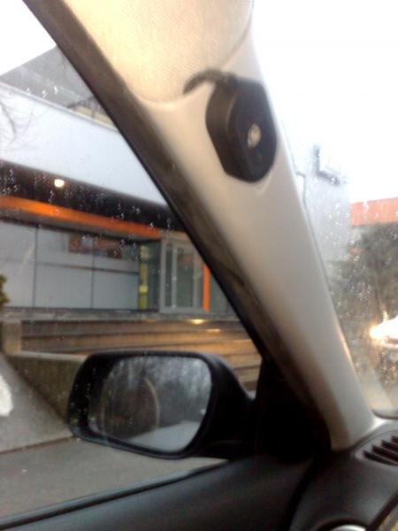

Mene pa zanima, kak?ne izku?nje imate z BT modulom od Xcarlinka? Verjetno je za prostoro?no telefoniranje potreben ?e mikrofon - kam se ga pa vgradi?

Pozabi to je piece of shit(sem probal), dela tolk za en qur.. da ni za govort ?koda dnarja.
Raje vezemi enega pocen "papagaja" bo ceneje in ?e delal bo bp.
