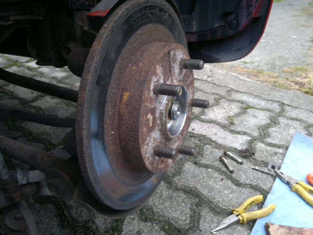

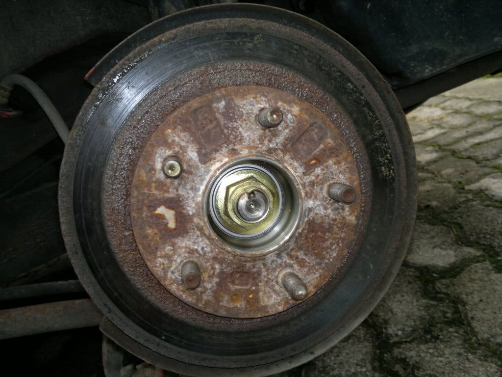

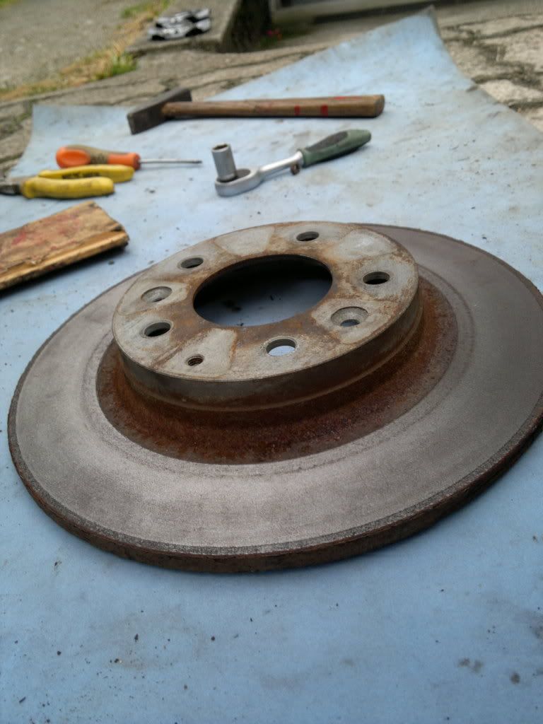

eno upra?anje, da ne odpiram nove teme, bom upra?u kr tule. Nekje sm najdu eno temo, da je nekdo ?e montiru diske iz 6-ke na F-ko, pa me zanima kok je re?u problem z zadnjimi diski? Predvidevam, da ma 6-ka ?e na pesti rob za felgo, ki ga ma F-ka na disku, pa ?e srednja luknja je ve?ja pri 6-kinem disku :glare: ve? na slikah:

Vkolikor ima 6ka rob na pestu pa? da? podrejati nastavek. ?e ni tistole na Fki celo del pesta pa je vse tako rjavo, da izgleda kot del diska? Kaj, ?e bi njega vpra?al kako je re?il?
te?ko verjetno, ker so tut vijaki direkt na disk pritrjeni...

Ni? niso na disk pritrjeni, saj na zgornji fotki vidi? disk brez vijakov :P
Ne vem ?e ima ker avto rob na disku, ponavadi je na samem pestu, zato da se disk in feltna gor usedeta!
ja od 6-ke res ne, karse vijakov ti?e je ?e najman?i problem, jih iz starih diskov vn zbijem, pa pol na nove noter :)
kar se pa tistga roba ti?e bom pa razdru pa bom vidu situacijo ;)

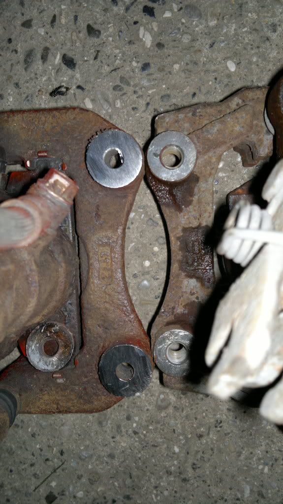

Zadeva ni n? kej obetavna, ko re?i? situacijo z diskom pride drug problem in to je ugotovitev, da zadnja ?eljust nikakor ne pa?e iz 6-ke na F-ko :vskalo:

nism pa vedno da zadnje ne pa?ejo na nosilce. jeba. kaj pa zdaj? kak zgleda pa na avtu
nebom n? DIY delu, ker je ?ist simpl monta?a bom pa objavu fotke u moji temi. Glede zadnjih zavor ?e nism ?ist obupu, ma kdo slike kok zgledajo peste od 6-ke GT oz. CD136, ?e bi se to dalo slu?ajn kej skombinirat... druga? sm vrgu 100? stran :blush:
Kaj pa, ?e bi probal samo ?eljust od Mazde 6 na?raufati na vodilo ?eljusti od GTke? Saj ve?, ker je ?eljust pa? iz dveh delov.

?e nardim tak, ko mi je Symon reku bo treba met en set plo??ic od GT-jke, pa tadrug set od 6-ke, tadrug problem pa je, ?e bo luknje vijakov segale do peste, ker so pa? diski ve?ji. Velikost zadnjih diskov je taka kot pri GT-jki sprednji :glare:

Zadaj pa probaj skombinirati nekako diske od Mazde 6 in mogo?e del ?eljusti od GT, del od Mazde 6, ?e je kak?nna varianta. Ker edino tako bo razmerje spredaj/zadaj ostalo ?imbolj?e.
