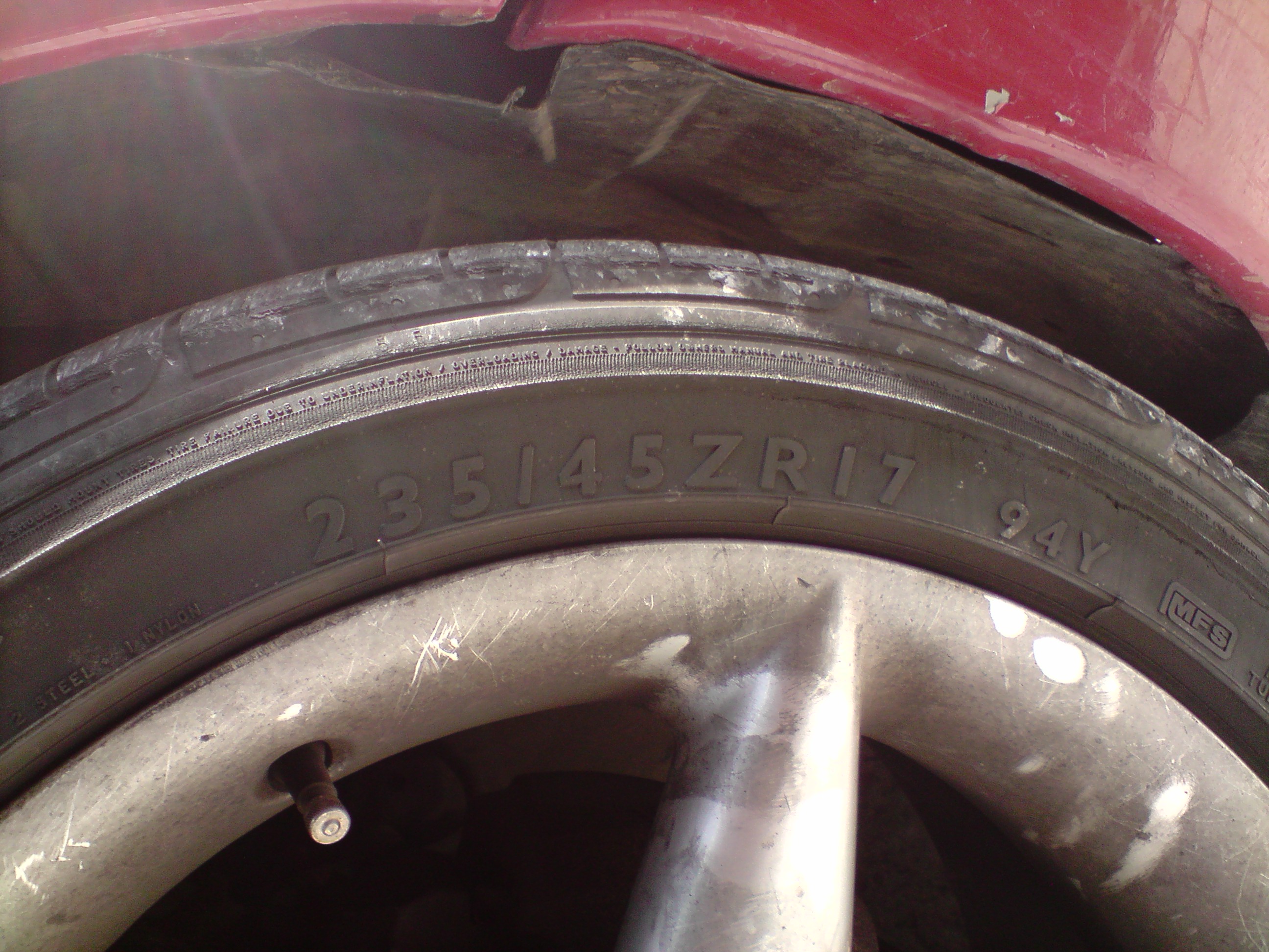

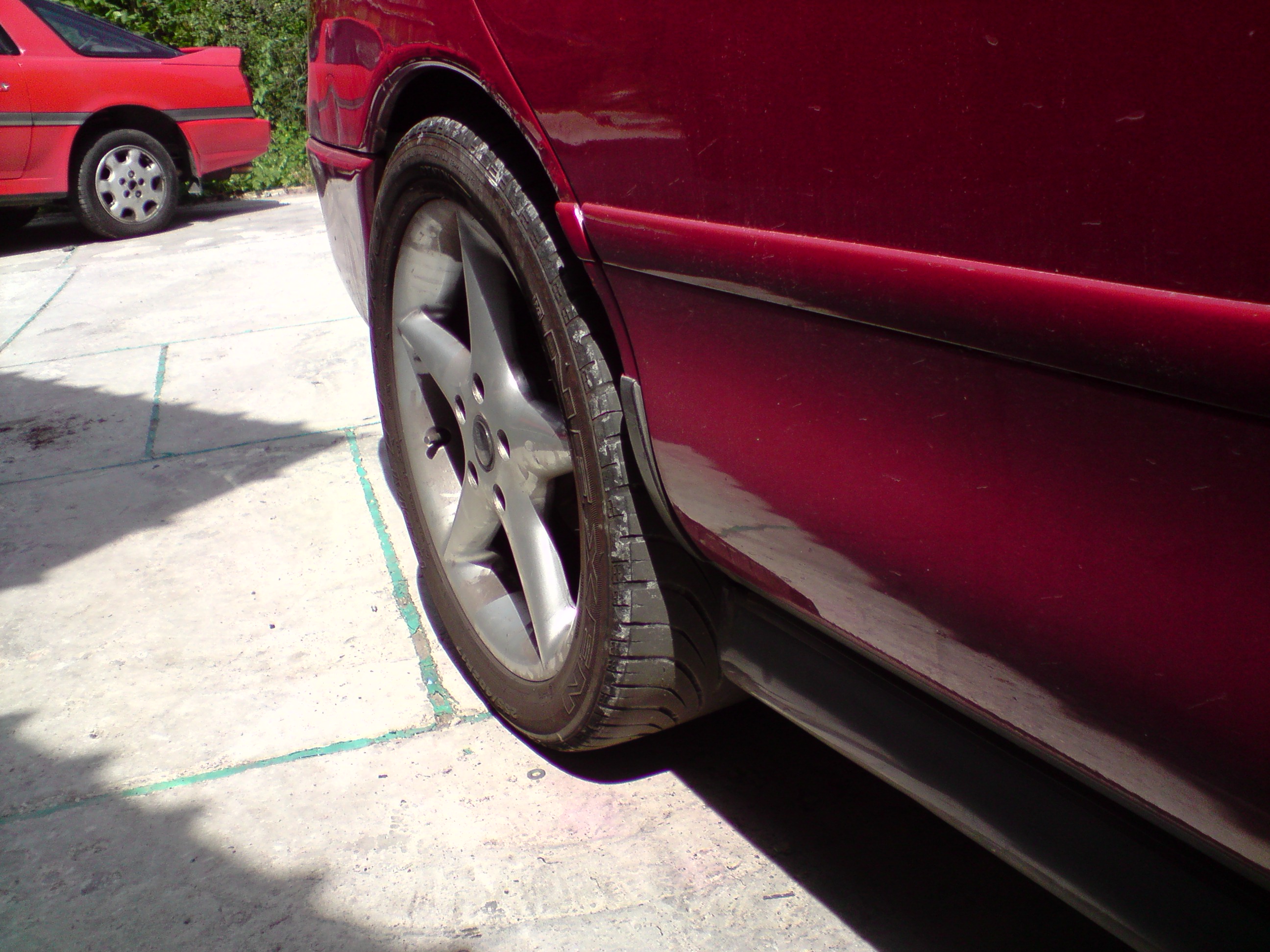

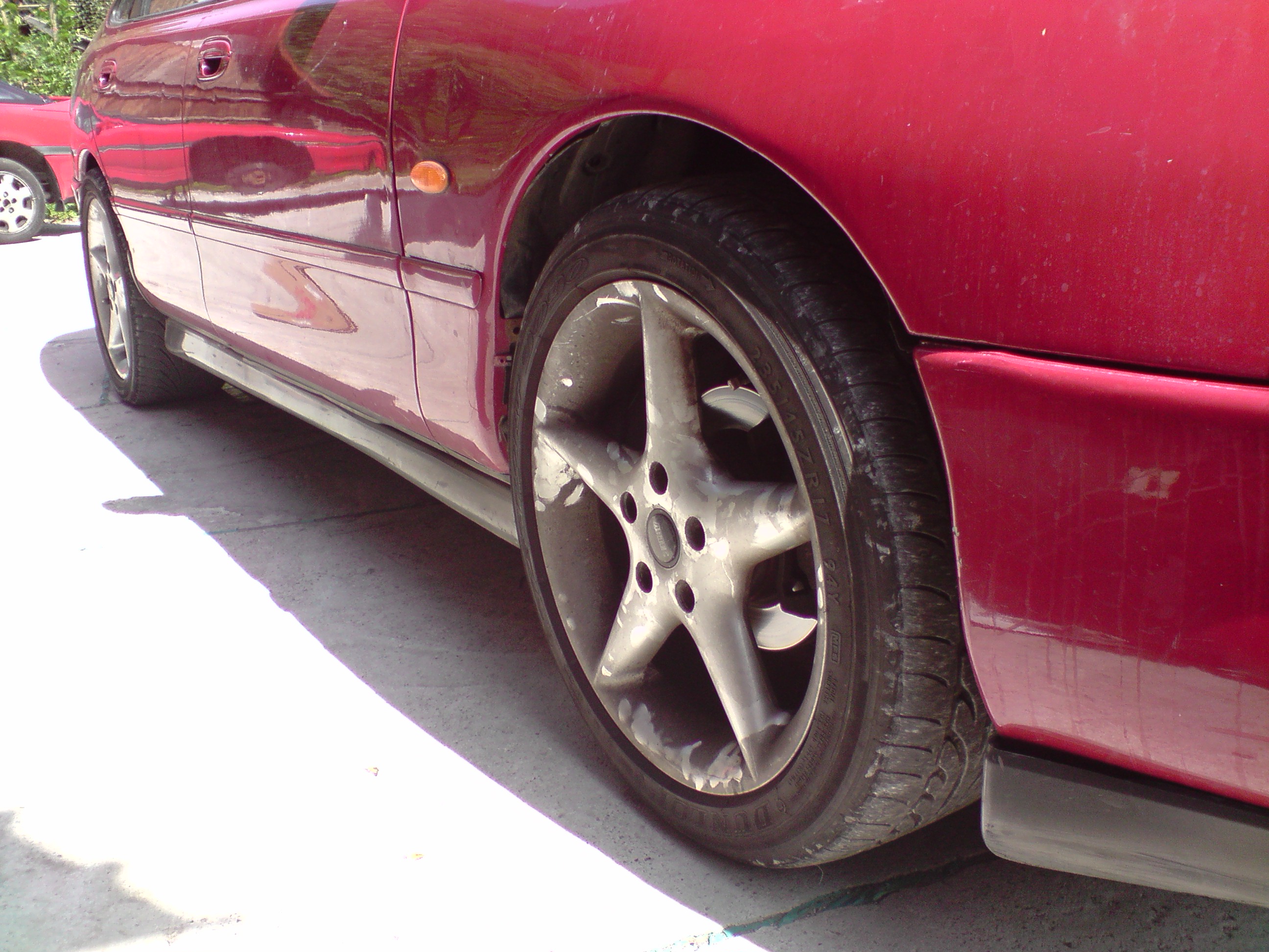

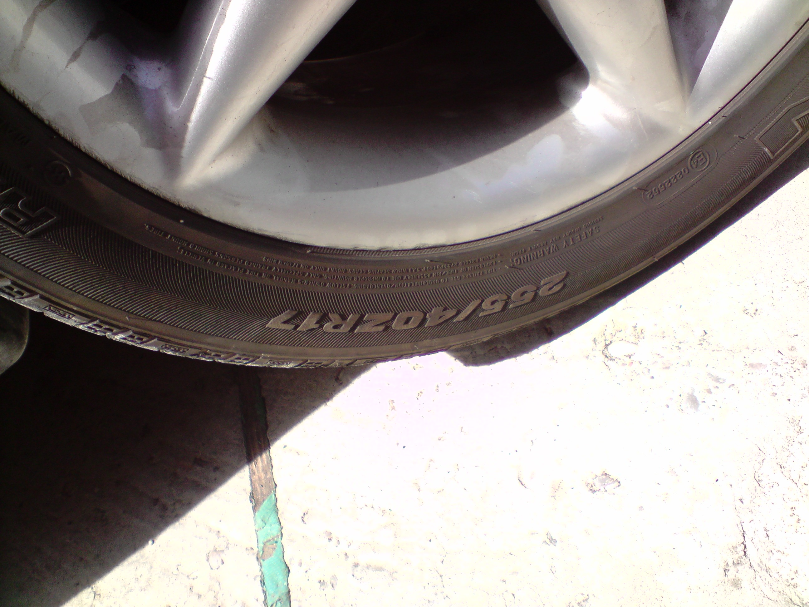

so 17col in 8col siroke imajo spredaj gume 235/45/17 zadaj pa 255/40/17
ker so gume zlizane in presiroke ( na avto pasejo brez ru?enja) zelo slabi pospeski in s tem prevelika poraba imam se vedno original feltne gor do pomladi

problem je, ker si dal prevelike gume za tvoj avto (prevelike ne sam presiroke ampak tudi premer ni pravi)
in pol seveda se to opazi
?igec, 255ka je pa kar huda, na ?em je to blo prej? :P
standardna 626 V6 ima 205/55 15
ce hoces dat 225 pri 17 col, je pravilna dimenzija 225/40 17
235/35 17 ali 235/40 17
255/35 17
glede 8 sirine je odvisno od profila
za manjse profile (se pravi od 55 navzdol) je 225 do 245, idealno za 8 je seveda 225.
tko za splosni info: sirse feltne in ozje gume imajo boljsi efekt (stabilnost+lega) kot pa ozje feltne in siroke gume
