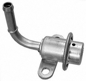

A ti slu?ajno i??e? tole?
regulator pritiska goriva - samo tale je povratnega se mi zdi? Sam ce se ne motim je tole za benzarja....sam po moje je isti drek.
zajebu sem ti isces tole
http://www.mazda-si.net/lofiversion/index.php/t6214.html
To?no to ja! To je ta ventil ki ga je hudi?ev te?k dobit!
