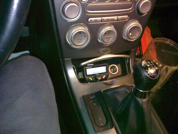

Rahlo me matra tale parrot. A je to ?e kdo sam zmontiral v M6 z bose. Menda je to problem??? Nikjer ne najdem koliko pride ?e komplet, da ti delajo tipke na volanu. Kam zmontira? display da kolikortoliko zgleda (itak ga jemlje? ven). Gre se mi predvsem zaradi muzike.
Vem da obstaja xcarlink, katerega sem imel v prej?njem avtu, ampak ?e ?e kupujem bi rad v kompletu da mi dela tudi prostoro?no telefoniranje. xcarlink ima nekaj pomanjkljivosti, recimo ne uti?a muzike ?e poslu?a? radio.

OK, gremo po to?kah...
1. Ni noben problem z monta?o pri Bose ozvo?enju. Pa? Parrota ne montira? na izhodih za radijem (radio ima pri Bose Low Out izhode) ampak za oja?evalcem (mislim, da je pod sovoznikovem sede?em).
2. Za upravljanje s tipkami na volanu i??i Parrot Multicomm Mazda (ne vem, ?e dela na MKI9X00) ali pa Parrot Unika (ne vem, ?e je ?e za M6). Na eBayu je tega veliko in najceneje (20-120?). Sicer pa itak dobi? zraven brez?i?en upravljalnik?
http://www.enaa.com/oddelki/avdioVideo/izd...Parrot_Multican
http://www.parrot.com/uk/support/onlinehelpguides/unika
3. Display imam jaz med ?tevcema (tam kjer Mazda ?e vedno ne zna postavit nek normalen info zaslon?ek potovalnega ra?unalnika). Postavi ga tako, da je dostopen (SD re?a z leve strani) in da kabel do njega lahko lepo skrije?.
4. Za muziko je pa Parrot bolj tako-tako. Raje vzemi xcarlink. Parrot ima namre? svoj oja?evalec (?e verjame? ima 4x20W) in ko uporablja? Parrota je zvok iz radija prekinjen in dela Parrot s svojim oja?evalcem, ki pa ni ravno nek High End. Tako, da ?e bi rad poslu?al muziko vzemi xcarlink, ?e pa telefonaril pa Parrota, oz. zakaj ne oboje?

Js mam oboje (papigo in xcarlink)in sem ulztra zadovoljen.

potem ne rabi? 9200 ampak je lahko ka?en cenej?i?? Katero papigo priporo?ate oz. jo uporabljate v tej kombinaciji.
A ta kombinacija dela potem kot je treba. Poslu?a? muziko iz xcarlinka oz. radio/CD, ko pozvoni telefon se muzika prekine in telefonira?.

Lahko je cenej?i. Jaz imam 9200 zaradi uporabnosti in zaslon?ka. Ti pa sam najbolje ve? kaj potrebuje? (zaslon, daljinca...?) in glede na to tudi izberi model.
V glavnem karkoli bo? izbral bo delovalo tako kot mora in bo uti?alo muziko ob telefoniranju. Tudi ?e ima? radijo ugasnjen ti bo Parrot normalno deloval.
Js mam papigo ck-3100.

Tudi jaz bi rad dal tegale 3100 v mojo M6 2003 z Bose. Zaenkrat imam notri ?e xcarlink za MP3je, bo ?lo ?e tole zraven?
Mogo?e tudi okvirno koliko ?asa traja in?talacija, rabim ?e kake adapterje za med radio in Parrot, ...?

In?talacija max 2 urce, ?e si po?asen, druga? pa naredi? v urci, ne rabi? nobenega adapterja, vsaj jaz ga nisem.
Malo ve? ?asa bo? potreboval, ?e tega nisi ve??.
?e ima BOSE pa kar cel dan, ?e kupi? original kabel, da ga samo priklopi? je zadeva malo hitreje re?ena je pa kabel zelo drag, druga?e pa lahko uporabi? kabel za navadno ampak mora? potem malo ?arat po avtu z cvikanjem in lotanjem original kablov. ?e ti bo kdo delal pa tudi ne bo ravno poceni.
