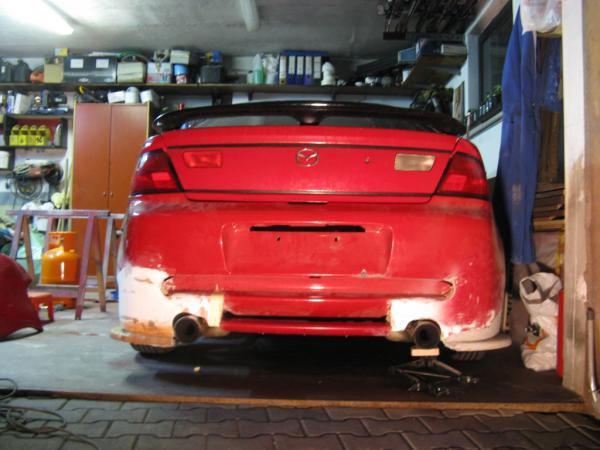

No PATO je dal idejo da bi se odprla tema glede homemade styling izdelkov, pa bom kar jaz za?el ker ravno predelujem oz podalj?ujem zadnji odbija? (323f ba).
Predelave sem se lotil tako, da sem najprej naredil podalj?ek iz stirodura, potem pa ?ezenj polagal steklena vlakna. Kot je bilo ugotovljeno poliesterska smola topi razne stiroporje in izolacijsko peno (porpen, PU pena..) stirodura pa naj ne bi. Ampak izgleda da imam jaz neko radioaktivno smolo, ker je tudi stirodur na?ela, tako da bom spet porabil par kg. kita za lepe-ravne linje.
Slike:
Stirodur na grobo:
Stirodur na fino:
Stekl. vlakna:
Z vlakni moram zaklju?it ?e spodnji rob ter ob strani pride ?e par dodatkov.
Za en material pa vem da ga poliestrska smola ne topi in to je steklo oz. za??itni lepilni trak.
Bad/mad look:
Za??ita lu?i in odbj.:
Nana?anje smole in vlaken:
Neobdelane letvice:
Kon?ni izdelek:
?e se je kdo lotil na druga?en na?in kar na dan z postopkom, za?eljeni so tudi komentarji kako kaj izbol?ati in podobno!

Badlook bom dal pa js kr h kleparju, ki mi je obrobe delu rihtat, da mi kr na havbo na?vasa pleh.
Jaz tudi, samo da bom jaz samsvoj klepar :jezicek: bom pa imel tele letvice na japmeetu ker nebo ?asa do takrat za varenje...
Povezava do vsebine
kaj pa pur pen tist za okna?? Kar se pa ti?e letvice za lu?i sm pa js tud tako mel narejen in mi je bilo ?ist OK
Ni pa primerjave s podal?ano havbo :)
Povezava do vsebine
Ja to je ta PU pena ko sem jaz obolevu, ker jo je po?rlo tudi do par cm :angry2:

Bo ?e dr?alo ja! Sprednji je kon?an sam ?e finese je treba, kitanje luknjic pa ravnanje linij, ubistvu zadnji je tudi proti koncu, sam eno linjo moram ?e popravit z steklenimi vlakni ter neke stebri?ke naresti pa bo!
?e ho?em z odbija? na japmeet morajo pa najkasneje do petka zjutraj biti nared za rde?o barvo. :rolleyes:
Povezava do vsebine
Evo kocka je padla, z odbija?i raje nebom hitel da nebo na kocu grdo izpadlo, ker dela s kitom je ?e kar dosti, pa fajn bi blo da ?e kak izpit naredim. Mam pa za japmeet neko drugo presene?enje, seveda ?e bo v ?et. ali pet. prispela po?iljka iz nem?ije.
Druga?e bo pa kon?ni izdelek zadnjega odbija?a zgledal nekako takole:

Niso odbija?i je pa odbojnik na zadnji havbi, keteri se bo barval na ?rno. Sem pa mislil pustiti rde? napis Mazda ali Lantis, pa me zanima kaj se lep?e sli?i?
?e slikca za bolj? predstavo:
