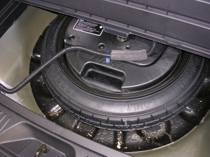

post-399-1286213738_thumb.jpg-original Bose sub
?e ma? bose ozvo?enje, ma? woofer ?e v prtlja?niku v rezervnem kolesu :)
