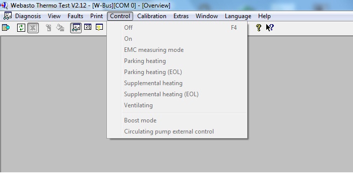

Software ze imam - evo te nastavitve
samo se kabel sedaj - batko a mas ti tak kabel:
ali uno starejso skatlico s COM portom??
toleOperating_Instructions_PC_Diagnostics_V2.12.pdf
V bistvu je samo en pin pomemben - imam ?e VAGOV USB OBD kabel, misli? da se ga da uporabiti - predelati?

Zdej sm klical na mazdo za webasto so mi rekli da so probal in ne morejo nastavitve spreminjat. Jures lahko se popoldne oglasim pr teb in probava prek VAG COM ce se lahko kj spremeni. Ce imas cas seveda.
www.trziskisladoled.si
nimam se kabla - kak vag.com to je za vage, jaz sem mislil predelat kabel. Kabel z webata za diagnozo je ampak da ga PC sprejme preko usb je tisto vazno
aha. Sj zdej se mal grem po avto pa ti povem ali je tist N na
Koncu a ne.

Evo zrihtal webasto dela ko urca. S pomocjo Ajvara in Juresa. Stvar deluje zamenjal smo software od ene stare mazde z novo.
logiko - ?ip, ne samo SW.
P.S. In pri?parali zlatarskih 400? + delo....(vir Webasto d.o.o. :huh::notworth: )
Sj to sm mislu. Menjal smo mozgane od webasta. Tko da vsi upgredajo avtomobile edino ks downgrejdam. ;)
