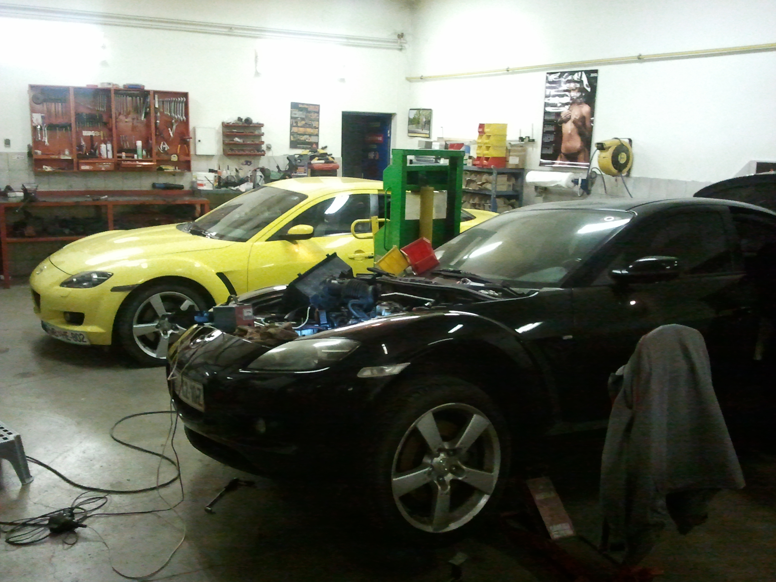

Motor je vgrajen, in vsi deli, ki se nahajajo spodaj na avtu in motorju so speti, ju3 naju ?aka le ?e elektrika in en kup plastik, ki se nahajajo okoli in na motorju!
Tak, da ju3 bi naj bil D-day :bravo: ?e pa ne jebat ga! :blush:
Jeba!
Na zalost ni tak kot nek ?estak, ki ga imam vlo?enega, ko papriko, avto je zalaufal ampak je v okvari ena v?igalna tuljava, pol pa ?e ni konec! ?zmeden?
Ohi?je bencinske pumpe je zrabljeno in v zelo nizkih obratih ne dr?i dovol tlaka (nevem sicer zakaj so delali tako glupost, da ima regolator pritiska v sameme keslu) :ne vem: tak, da bom imel ?e kr en lep vikend paket, do bom zadevi pri?el do dna!
Po drugi strani pa laufa motor zelo mirno tak za enkrat ostajam optimisti?en :vskalo:

Probna vo?nja uspela :D vse do zatajitve sklopke :angry2:
No zdaj vsaj vem ?emu se moram izogibati pri sestavi tega motorja in pa pri prvem zagonu, da si ne delam nepotrebnega dela!
Ostalo je ?e nekaj malenkosti za postorit in bo nared za nove kilometre :bravo:
Avto je sicer v?gal takoj a po nekaj sekundah ni bilo ve? ne duha ne sluha o delovanju, po priklopo na diagnostiko je motor za?el ponovno v?igat :aaaaa: aja no in pa po tem ko sma ?e mela 20i? sve?ke veni in ponovno not :zvizga:
