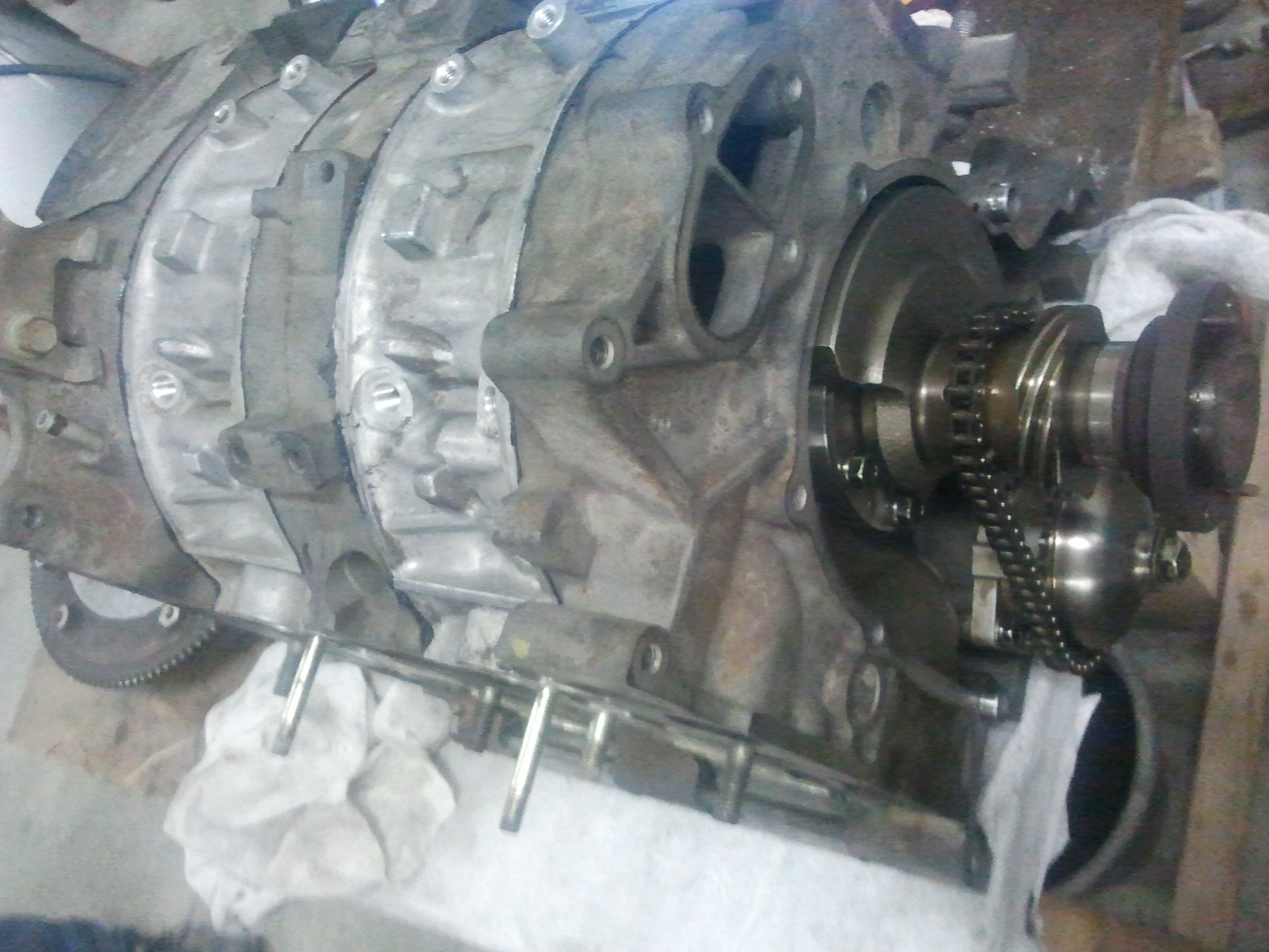

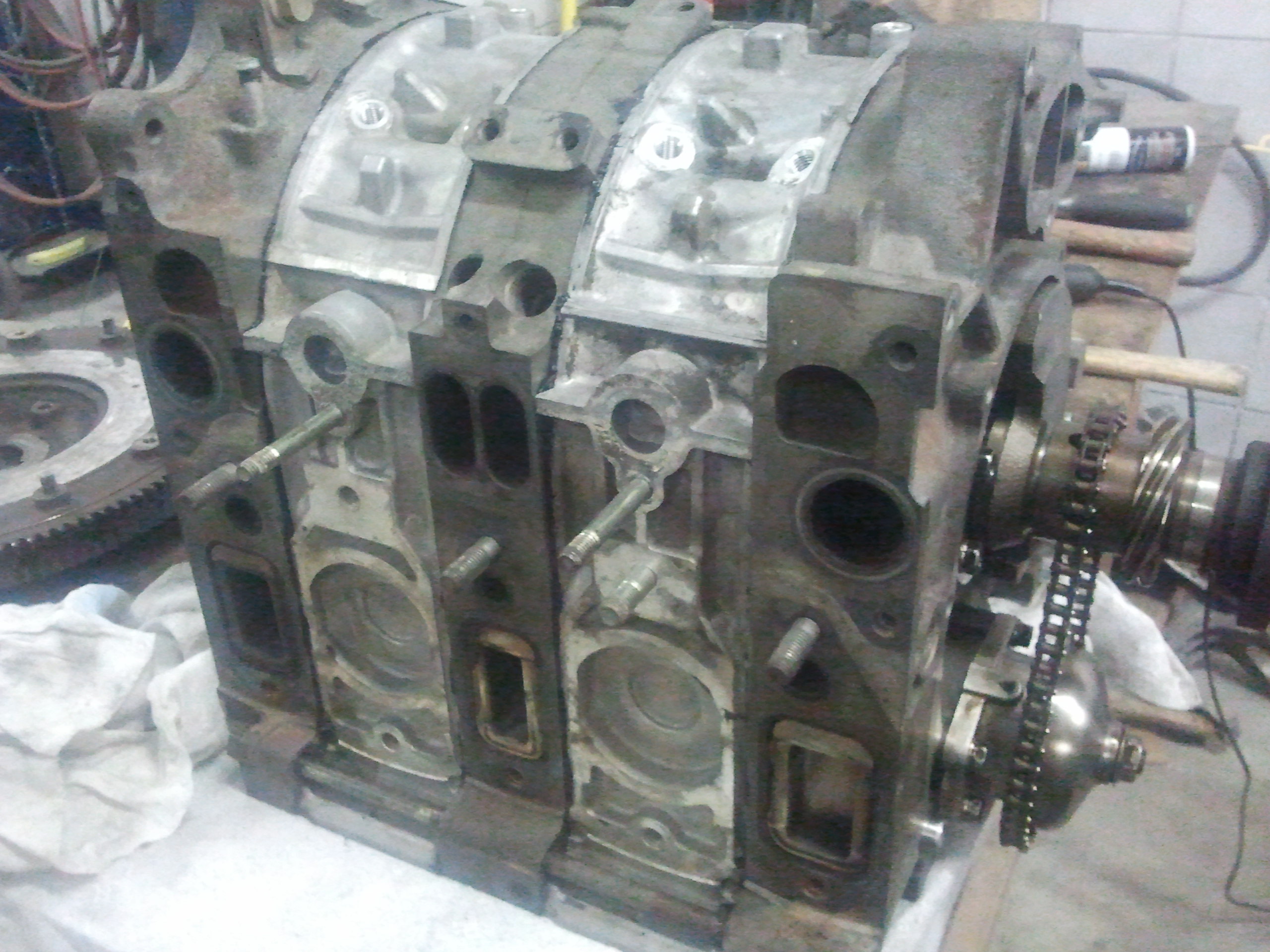

No kot ?e nekaterim znan "kao" V6 maister :blush: , sma se z kolegom odlo?la razstavit ?e en motor iz mazdine dru?ine - Vankla! :D
Sicer napreduje po?asi a bomo videli kam me bo pripeljalo, tesnila sem naro?il v ameriki (zahvala mojem dobremu prijatelju PLOKI-ju) saj so pri nas svinjsko draga, kar 1450?+.
Motor je vzet iz avta in pa ?e delno razstavljen, itak fotkam vsako potezo, ki se naredi na motorju!
No ve? napi?em in pripopam, ko bodo znani rezultati komot in ostalih stvari!
AJA! Vsak nasvet prav pride, tak da se priporo?am!

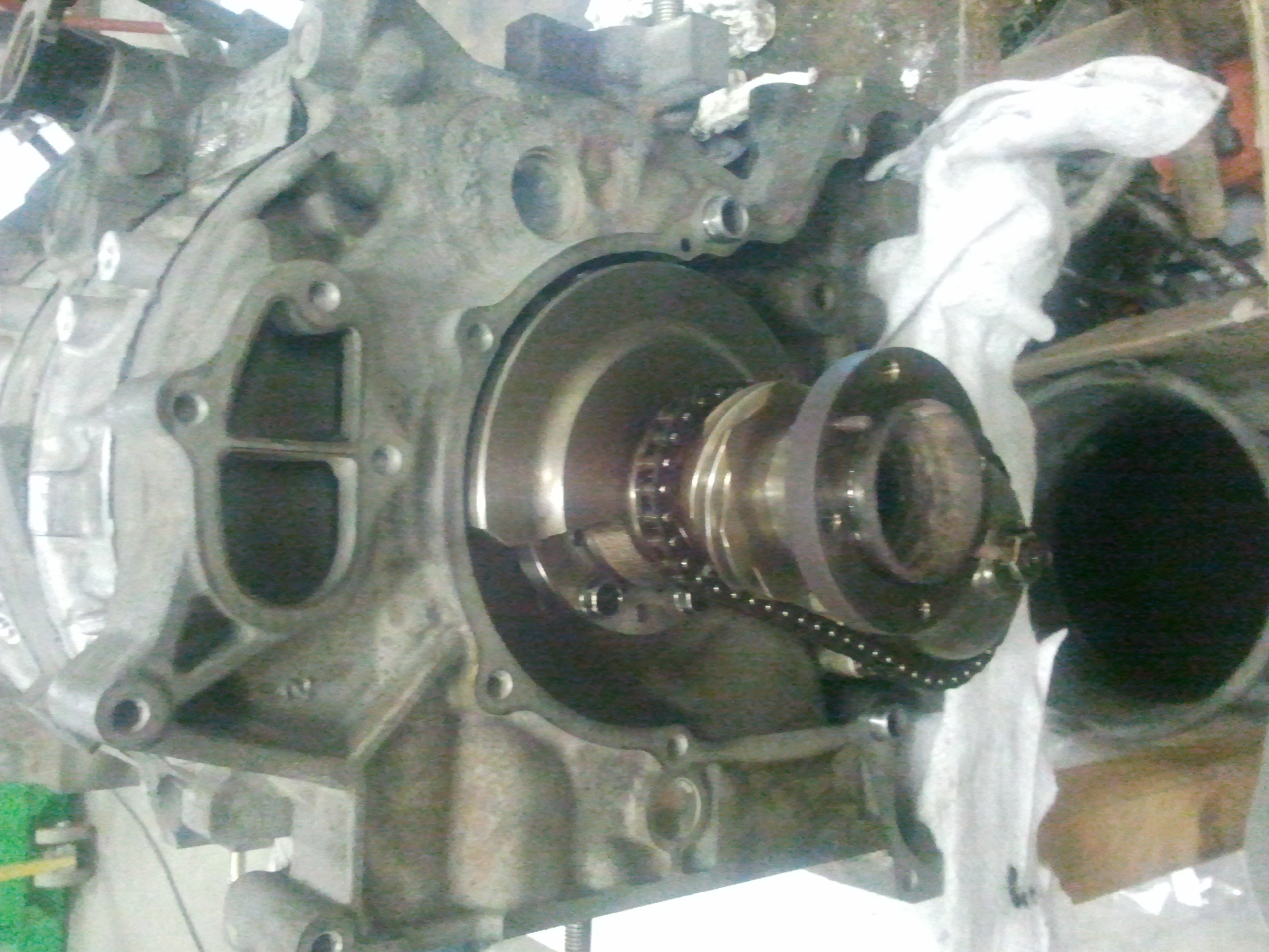

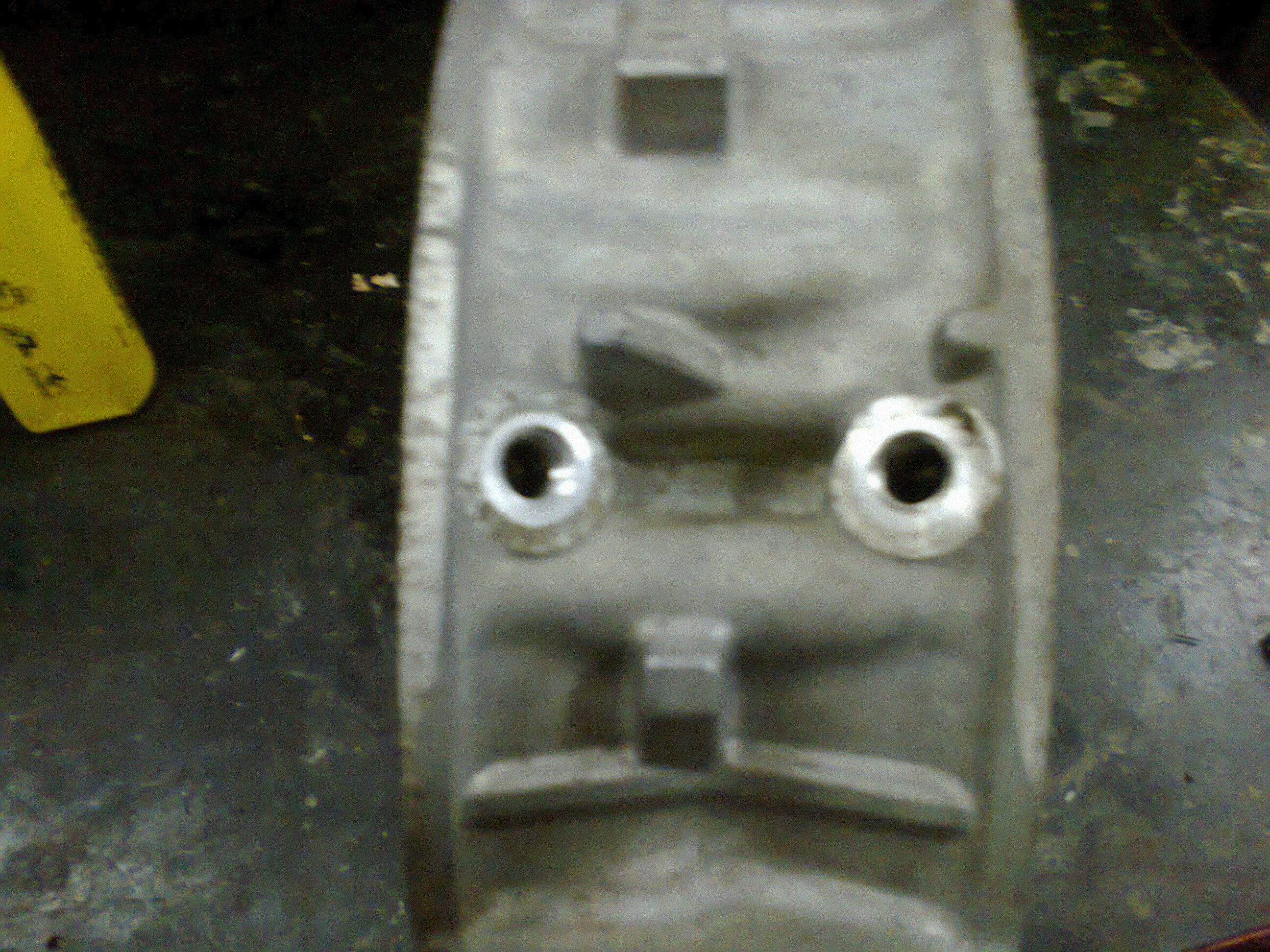

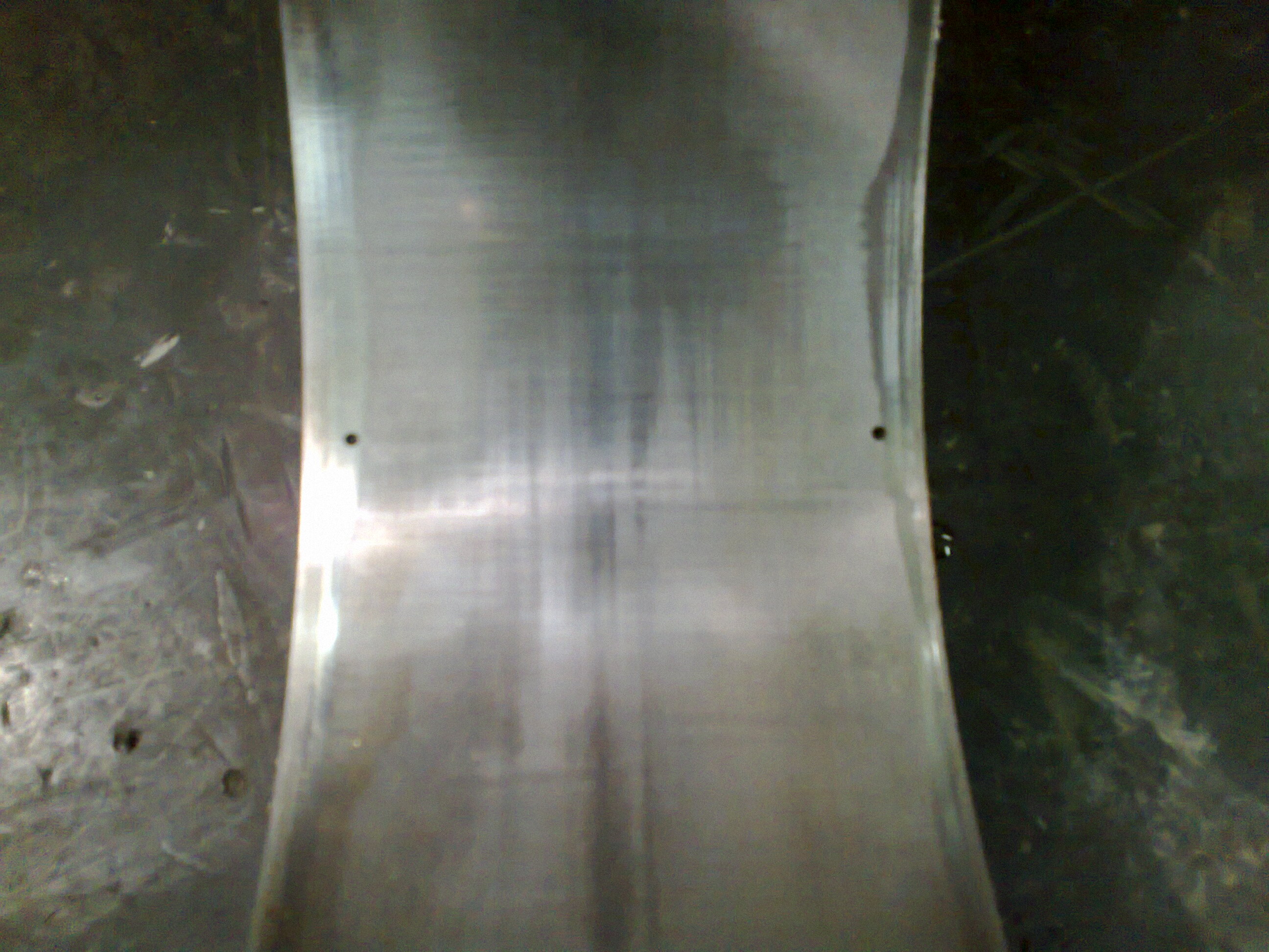

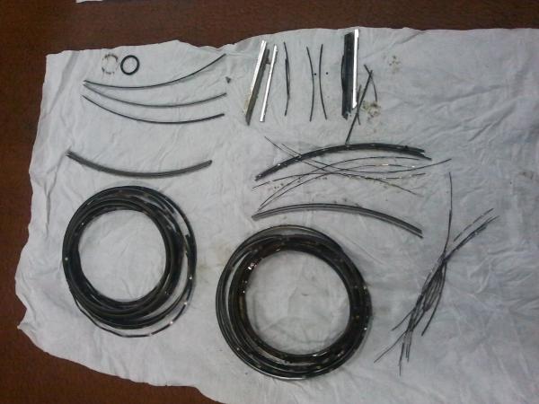

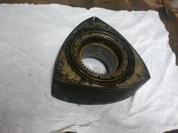

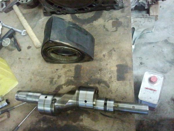

Evo ga! Motor je razstavljen, o?i??eno vse, kar mora bit, zamenjana vsa gumi tesnila na rotorjih. :D
Na novo pobru?ene so tudi stranske plo??e problem je le, da moram ?akat do 26 januarja :o , da dobim nove le?aje glavne gredi!

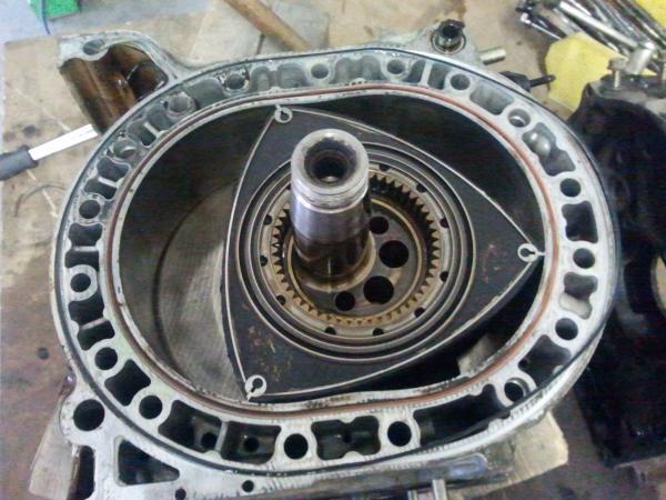

Iz kak?nega materiala so tesnila na vrhu trikotnih rotorjev, ki opravljajo funkcijo batnih obro?kov?
Naj bi bile iz nekak?nega "modelarskega gusa" ampak to je samo mnenje enega starejsega gospoda, ki je to lahko ocenil iz doma?ih poizkusov, za bol?e podrobnosti bi mogel dat v analizo, kar pa se ne spla?a, ker ?e bi malo po?ekiral po netu je ziher nekje napisano!

so pa bili tudi kerami?ni, predvsem v natjunanih motorjih.
verjetno ?e iz ?esa
