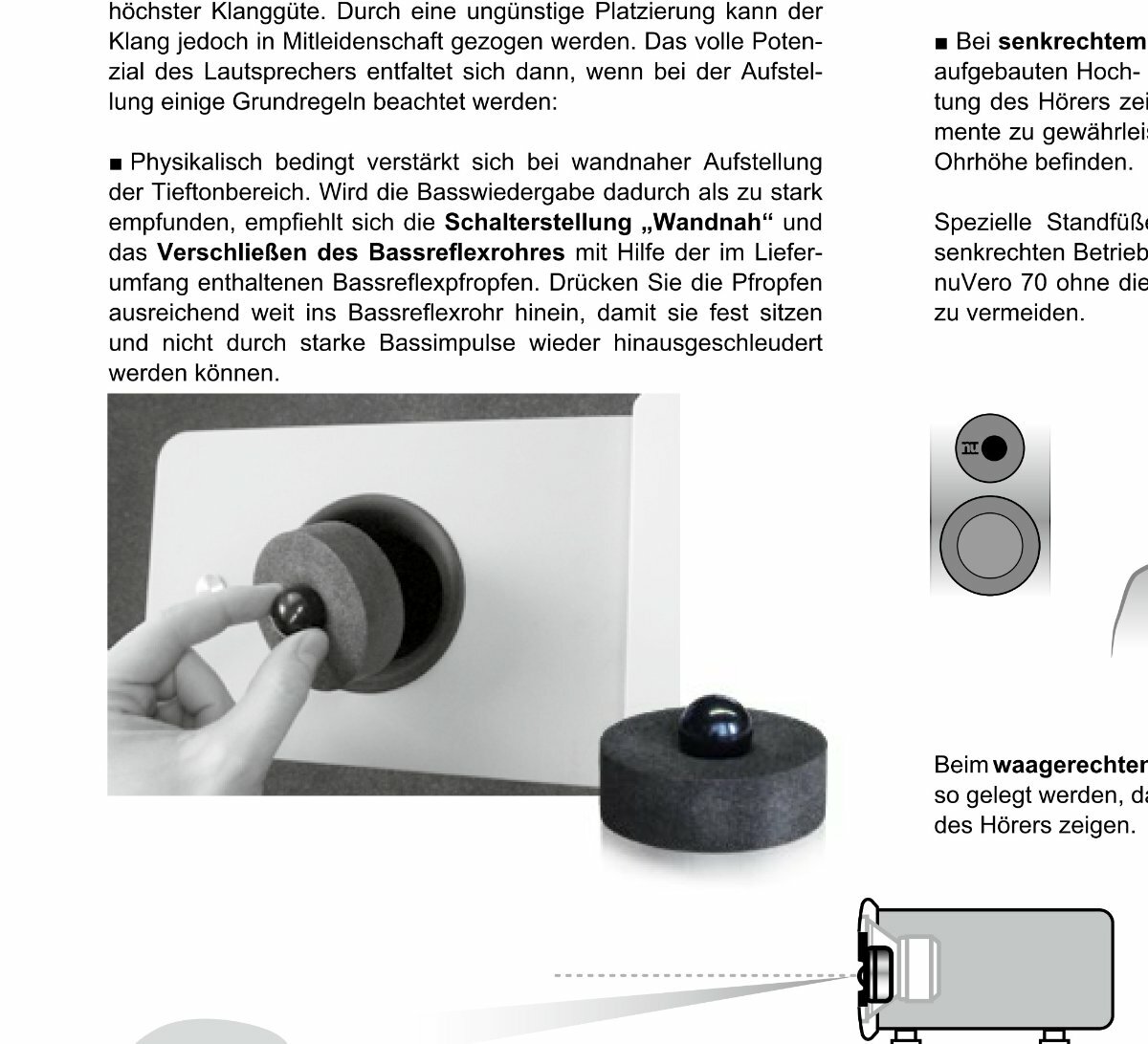

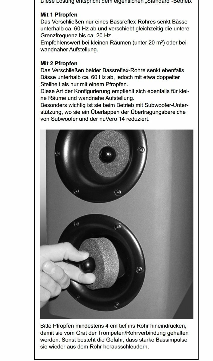

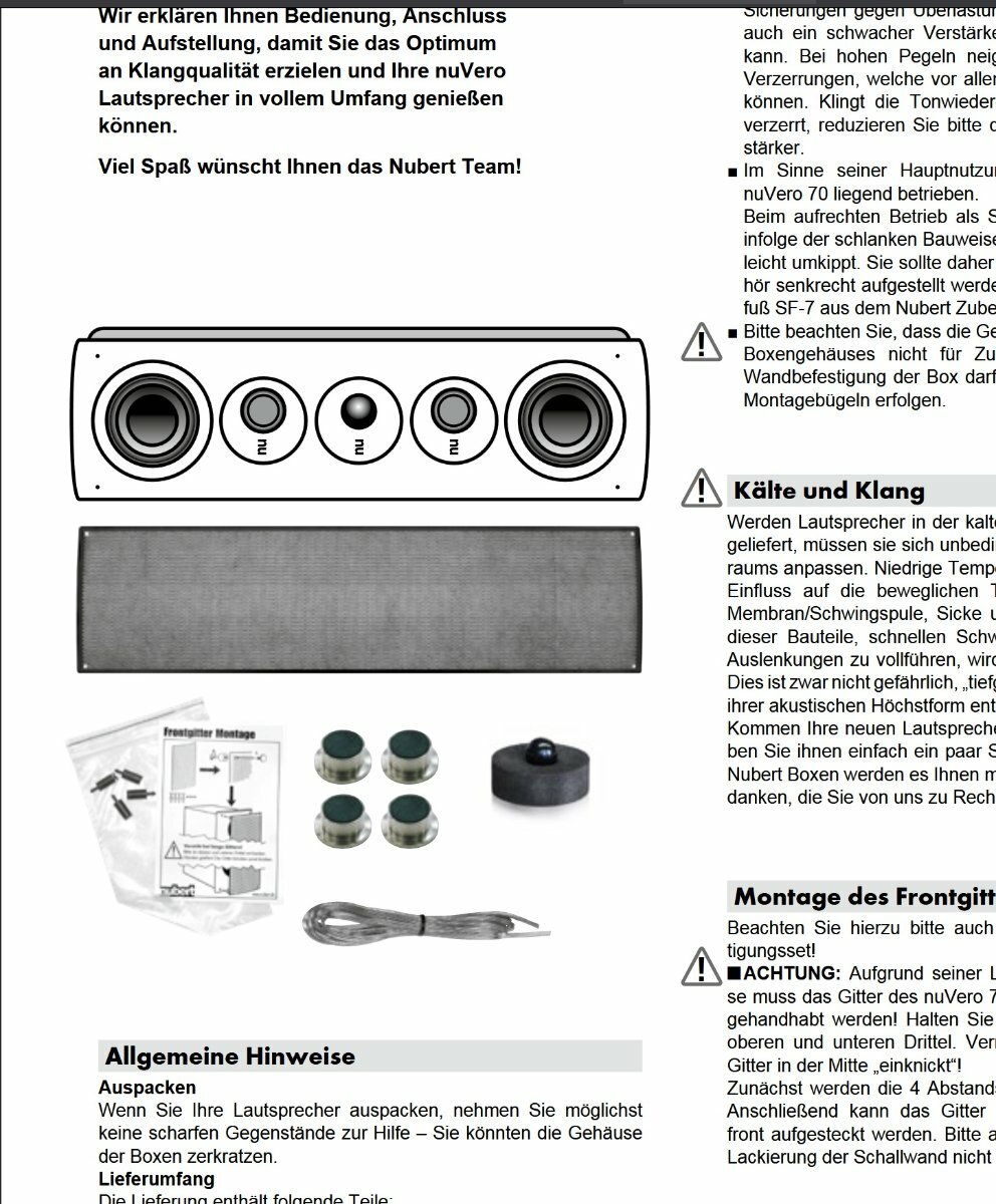

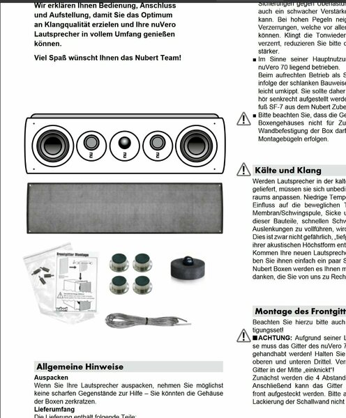

  3. Ti razkrijen prav Nubertovo rešitev? Izjemno preprosto in učinkovito👌 Npr. zraven centra nuVero 70...poglej navodila...ne rabiš brati-le sliko poglej,kaj je v kompletu priloženo-prva in druga slika...bi moral poiskati kje je,pa se mi ne da...v bistvu nič posebnega-gosta pena z privito krogljico....toliko večji fi,da na tesno paše v BR-cev (da jo močni impulzi vseeno ne morejo poriniti iz cevi. Celo "igraš" se lahko z odprtocelično in zaprtocelično peno,in tako čim bolje približaš bass svojim željam in akustiki. nuVero so izjemno potentni v basu. Tako 70 kot tudi 110-ke...oboji imajo tudi stikalo na kretnici-terminalu za reduciranje v bassu,a center ima vseeno še dodatno priložene čepke iz pene,za 110ko si jih lahko dokupil. Pri 110ki sta dve BR-cevi,kar pa omogoča še bolj selektivni poseg v jakost bassa. Za začetek pa ni sile takoj leteti v trgovino-Nubert priporoča preizkušanje z npr. skupaj zvitimi "štumfi" ipd...pri določenih tipih,predvsem starejših zvočnikov (npr. pri nuVero ni temu tako),lahko z zapiranjem BR-cevi veliko pridobiš na področju preciznosti in hitrosti bassa,a seveda na račun "mogočnosti oz. grobe dinamike...oz. dobiš "vitkejši" bass. Tretja slika-izrez iz navodil za 140-ko.

  6. Evo, narisana, samo vozi. 27 km, 300 vm. Škocjanski zatok - Sečovlje - Google My Maps WWW.GOOGLE.COM Škocjanski zatok - Sečovlje Lahko pa si naložiš gpx sled v kakšno drugo aplikacijo.
  7. Imam en zanimiv "problemček" z mojimi zvočnimi omaricami SEAS CA18RNX 2½-way floorstander. Namreč, to so precej veliki DIY samostoječi zvočniki z komponentami (zvočniki +kretnice) priznane Norveške firme SEAS. Zvočniki delujejo drugače vrhunsko. Odkar pa sem kupil novi ojačevalec Arcam radia A15, pa se sedaj dogaja, da je basov skoraj preveč in hkrati to pomeni,da je celotna slika zvoka malo zadaj. Zvočniki imajo vgrajen na zadnji strani port (Bass refleks), oddaljeni so od zadnje stene cca 50 cm , bolj jih ne morem oddaljiti. Za take floorstanderje je značilno, da zid ojača frekvence od 30-80 Hz in jih še bolj poudari. Zato lahko nastane preveč napihnjen bas. Ali bi pomagalo, da malo "zadušim" port (kakih 30%). Mogoče bi izgubil malo šusa (pihanja kase-bas bobna)a bi po moje basi bili bolj direktni, bolj hitri. Skritikrt kakšno je tvoje mnenje? Ali imaš kako drugo rešitev?
