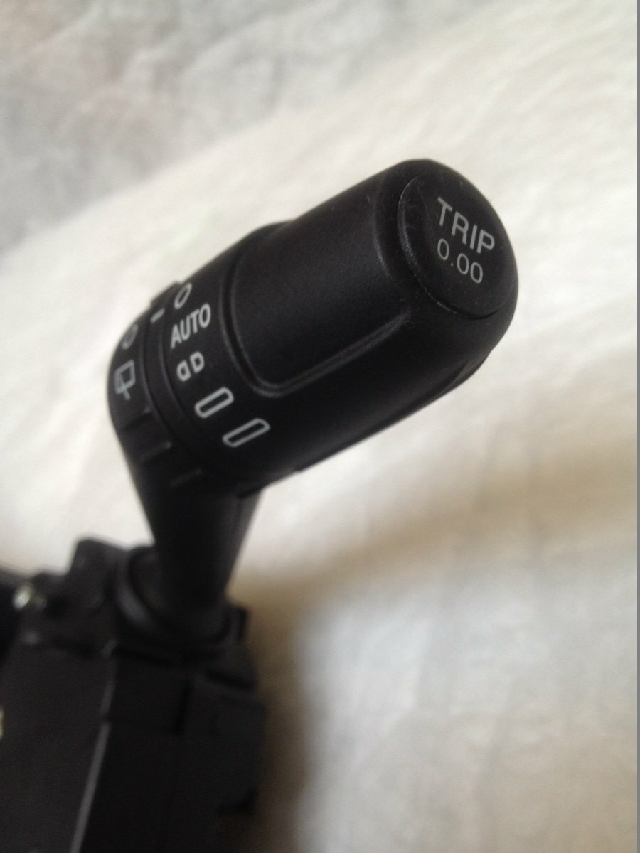

Na Alfi se je klop rihtal z obratom stikala, to mislim. Nisem še zasledil Mazde s tem. Naša M2 je še imela klasično. Sta pa imela s Fordom eno cako. Na Fordu se dol 1x pobriše, gor stopnje, ma M2 pa je blo obratno. Pal pa si vedno mešal 🫣

Alfa je tu bila pred vsemi. Tudi če si pozabil na avtomatsko. Ni po ponovnem vžigu brisalo. Moral si 1x ročno butnit, pa je pol avtomatika delala. Če kdo ne ve, na Alfi se z premikom ročke 1x pobriše, delovanje ureja krogec....

Se strinjam. Jaz sem jih imel po nesreči ob tem sneženju na CX 30 na avtomatsko, led na šipi in so ob zagonu avta začeli "brisati". Kar slišal sem,kako gumice drgnejo po ledu. Valda sedaj ne brišejo več v redu in jih bom moral spomladi zamenjati. Tako da ja , brisalci vedno na OFF ,dokler jih sam ne vklopiš. Res neumnost na tej "Mazdi".
