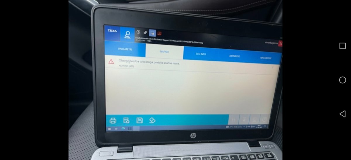

  2. Akumulator je star 4 ali pa 5 let, VARTA, drugače dela normalno, sklepam pa, da ga je Simon preveril. Glede senzorja sklopke in zavor pa je vem, vem, da je zamenjal vse senzorje, ki so kakorkoli povezani z zrakom ali izpuhom, ker je računalnik vrgel ven kodo na sliki
  3. Akumulator je ok? Koliko je star? Katere seznorje je pa menjal, na sklopki in zavori tudi?
  4. Boss
    Picture please.... tole bi rad videl.
  5. Pozdravljeni vsi, imam 2017 letnik Mazdo6 2.2d (150km) z ročnim menjalnikom. Ko je motor ogret, se mi pri zaviranju z motorjem (če dodam še zaviranje z zavorami, se zgodi prej) po nekaj sekundah najprej prižge scbs lučka, nato sekundo kasneje še dcs lučka, izgine pa indikacija prestave. Ko avto ugasnem in znova prižgem, lučk ni več in vse je normalno. Ko se ta cikel nekajkrat ponovi, se zraven prižge še check engine lučka, ki pa ne ugasne ob "restartu" vozila. Bil sem pri Pelku (5x) in je očistil sesalni kolektor, zamenjal vse senzorje, zamenjal odmično greš z odmikači, zamenjal vakuumsko črpalko in se težava še vedno pojavlja. Je imel kdo takšno izkušnjo? (Avto ima 210k kilometrov prevoženih) Hvala
