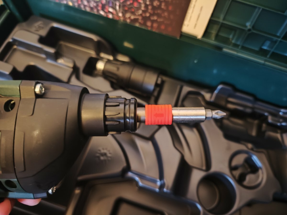

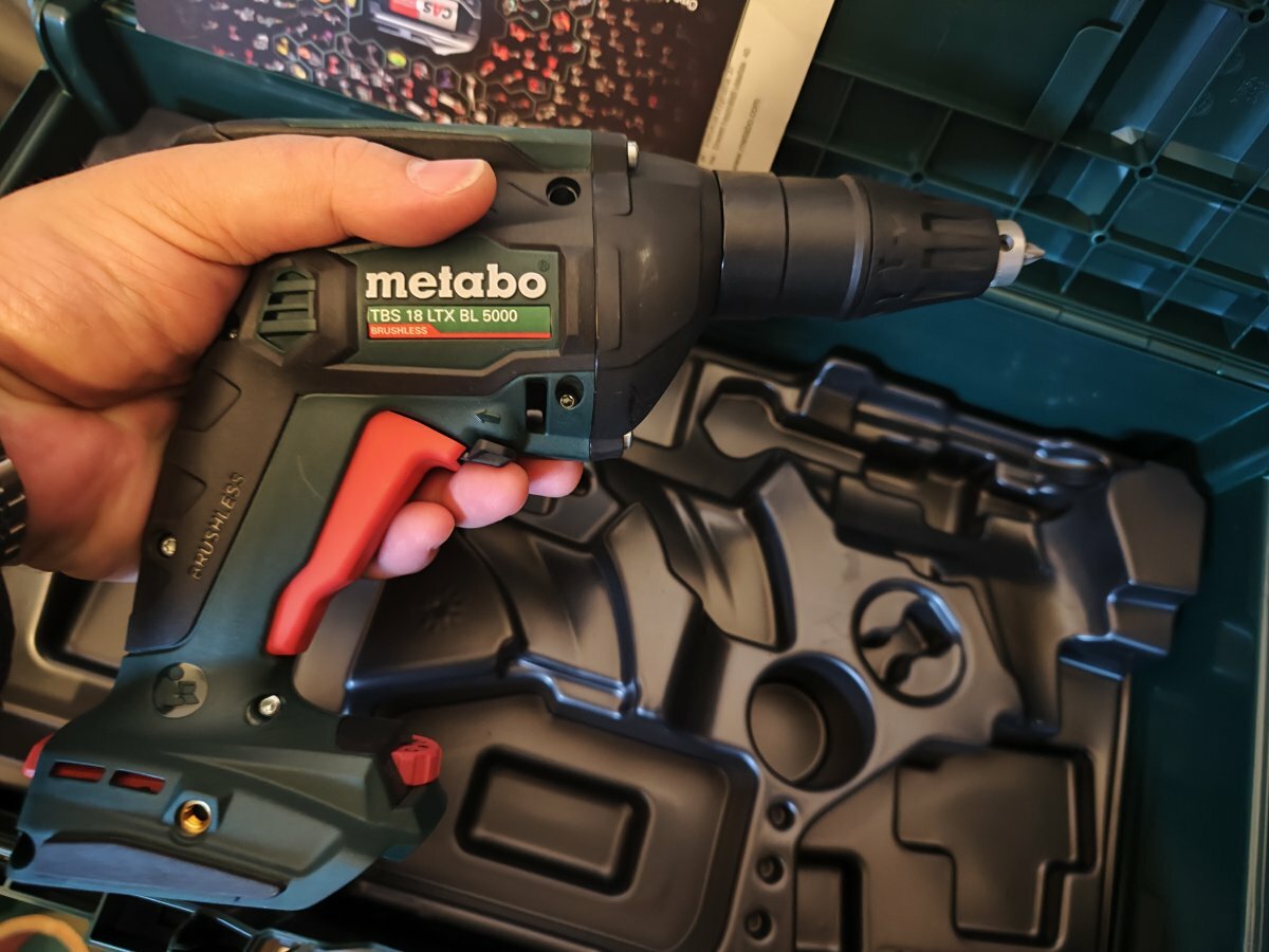

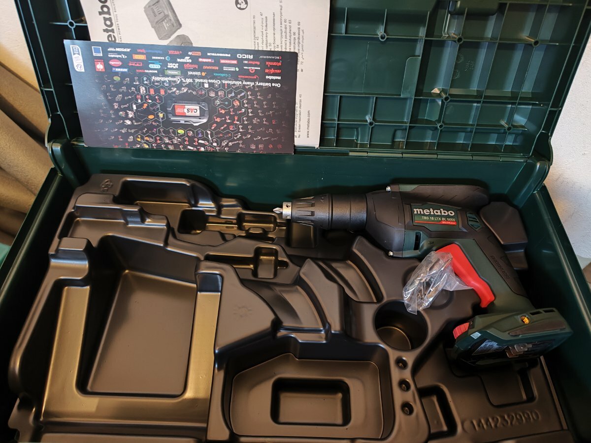

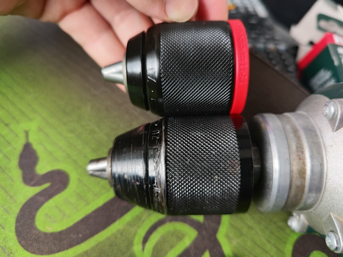

  18. Ker je ravno govora o vrtalnih vpenjalnih glavah...pa dajmo en prispevek. Bom napisal,kaj je bilo pri moji Makiti HP 2031...zna biti že cca. 30 let,od kar jo imam🙄 Takrat moj prvi "vrtalni stroj",ki sem ga kupil predvsem,ker je imel montirano Metabojevo legendarno vpenjalno glavo Futuro Top. To je nooora glava...ni,da ni,a z eno slabostjo,za katero jaz takrat nisem vedel...očitno tudi Makita ne,ker po enem letu prodaje,tega stroja niso več ponujali z to glavo. Gre za to-ta glava je narejena za stabilne stroje le z desnim tekom...in se ob obremenitvi sama "zategne"...torej,če sveder "zdrsne",samo porineš in gaaaas,in glava zategne😲. A pri desnem vrtenju se avtomatsko "odpre"!!! Za določene namene je "ni je boljše",a za moje potrebe-napačna. Aamozatezna glava Futuro Top 13 mm, 1/2" - 636602000 | Elektroservis in trgovina Povše WWW.ELEKTROSERVIS-POVSE.COM Aamozatezna glava Futuro Top 13 mm, 1/2 In takrat "butelj",sem mislil,kako bom "prišparal",in v Kranju pri Iskri-servisu kupil "plastično" samovpenjalno glavo z zaklepom od francoske firme LFA...tudi danes to še obstaja... 196306-3 - Hitrovpenjalna vrtalna glava WWW.MAKITA.SI Najbližji trgovec Makita Hitrovpenjalna vrtalna glava 13 set, 196306-3 - PRODAJA IN SERVIS ORODJA WWW.METALKA-SERVIS.SI Za model: DDF453, DHP453, DF457D, HP457D, 6391, 8391, 6381, 8381 Ni bilo dolgo,in se je dobesedno "razletela"...in,da ne govorim o zaklepanju-nikoli ni držala,kot bi morala. In sem segel globlje v žep,in kupil industrijsko LFA-522 brez zaklepanja in nenormalno masivno konstrukcijo-celo zategovalni obroč je krogljično ležajen in tesnjen z O-ringi itd...res noro masivna glava-ko zategneš,pusti odtis na svedru😲 Evo-"moja" makita-dober stroj👍 Mogoče bi si lahko zaželel še konstant elektroniko in regilacijo obratov (je samo na "gas")...a je toliko bolj robustna... Glavni ležaj že nekaj časa "ropota"...sem veliko betona premešal z njo😅,in jo je "skupil"...moram enkrat kupiti ležaj,in ga zamenjati🙄
  19. Odvisno kako se "v prazno vrti"...če se vrti cela glava z gredjo vred,pol ni glava fuč ampak del v menjalniku,ki blokira gred,ko stroj stoji. Tako "na uč"...ne verjamem,da je šla glava...bi moral res živalsko z njo ravnati...res pa je zunanja "hilzna" plastična... Ti bo na servisu hitro povedal,na čem si🙄

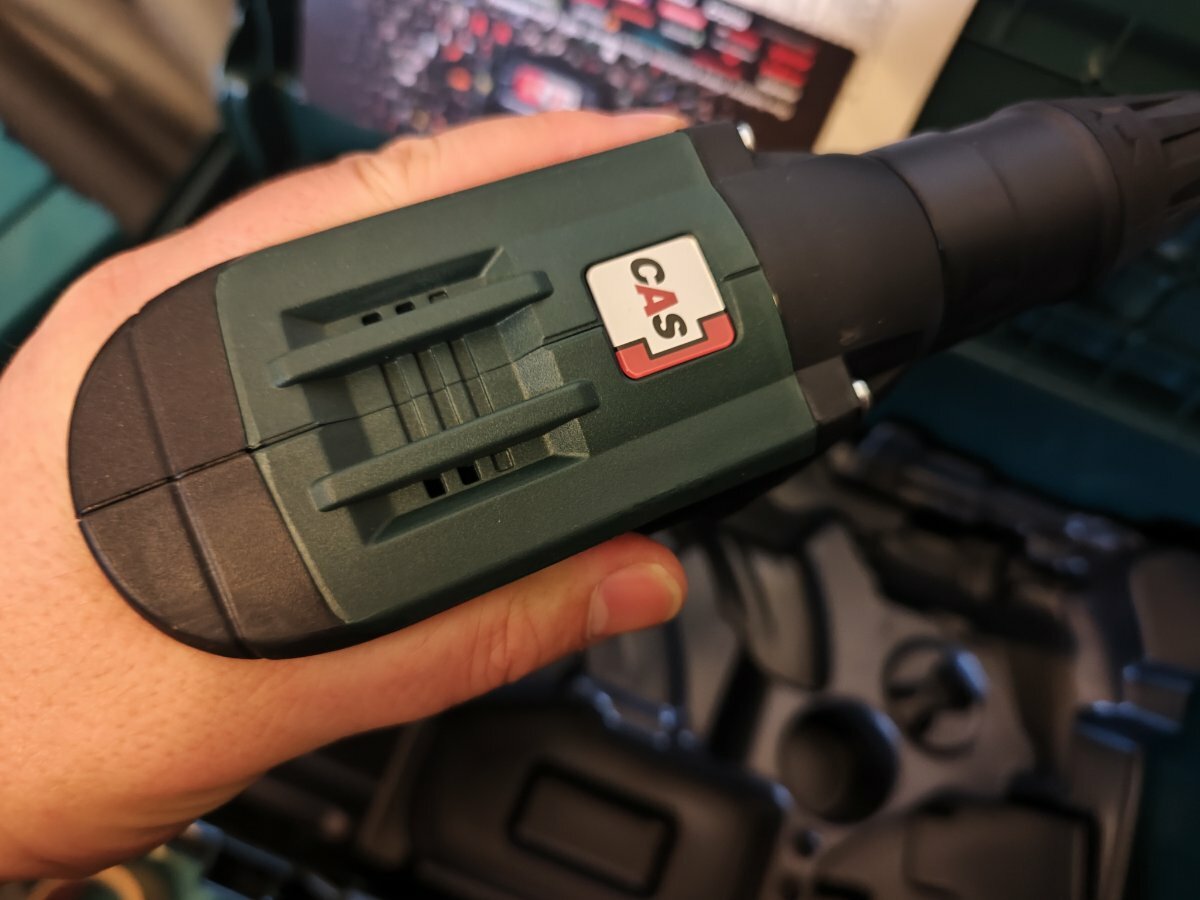

  20. L-hobi klasa LT-polprofi LTX-profi/industeija BS-bohrschrauber SB-schlagbohrer GB-gewindebohrer BL-brushless Q-quick glava I-inpuls funkcija številke pominijo napetostno klaso dodatne številke pa zmogljivost glede na stroj 66 pri potopni žagi-globiba reza,28 pri vrtalnih štemarich-okvirna zmogljivostna klasa max. fi vrtanja itd... Ko to veš,je simpl k pasulj😉 Imaš pa tudi različna "pakiranja" (za to tiste številke v oklepajih)...z kovčkom ali brez,samo stroj v kartonu,ali razne kombinacije z različnimi priloženimi baterijami (Li-Power,Li-HD) dve manjše,dve večje,enamanjša+ena večja itd...vse si izbereš,kakor ti bolje paše... Zaenkrat pa še ni setov z najnovejšimi t.i.tabless (Li-HDX baterije) celicami v baterijah. Ko boš brskal in kupoval pazi na tisto stevilko v oklepajih!!!-po tem boš ročno vedel kakšno verzijo si naročil...ker se kdaj zna zgoditi,da bo v opisu napačna slika artikla...npr. stara LTX serija z max.120Nm kot je moj stari trihitrostni LTX3 (nova zmore 130 Nm trdega navora in ima t.i.antikickback izklop)...ali pa še starejše verzije z ščetkami itd... Če boš v tej temi malce prelistal nazaj,boš vse našel...o impuls funkciji,kako velikostno izpade npr. BS18 LTX BL QI,kako izgleda v primerjavi "tastar-velik" BS18 LTX3 BL QI (je tudi že brushless) itd,itd...
  21. Metabo SB 18 LTX BL Q I (602361660) | Akvonij AKVONIJ.SI Najceneje.
  22. Se zavedaš,da je SB (schlagbohrer) večji,daljši,in tudi težji kot BS (bohrschrauber)...odličen stroj,a večji in težek. Bom malo pogledal.

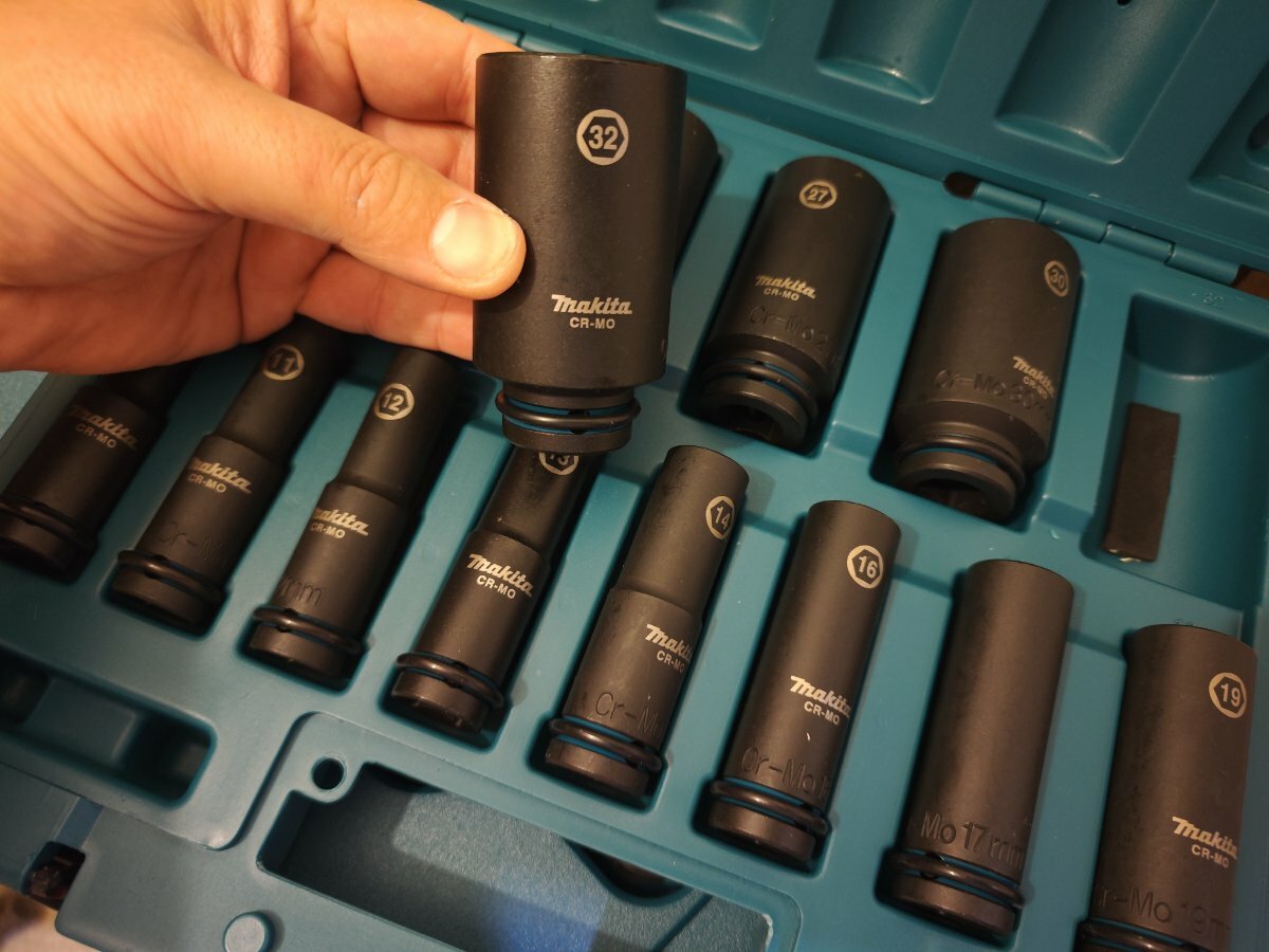

    A tudi 10mm ključi izginjajo😲
