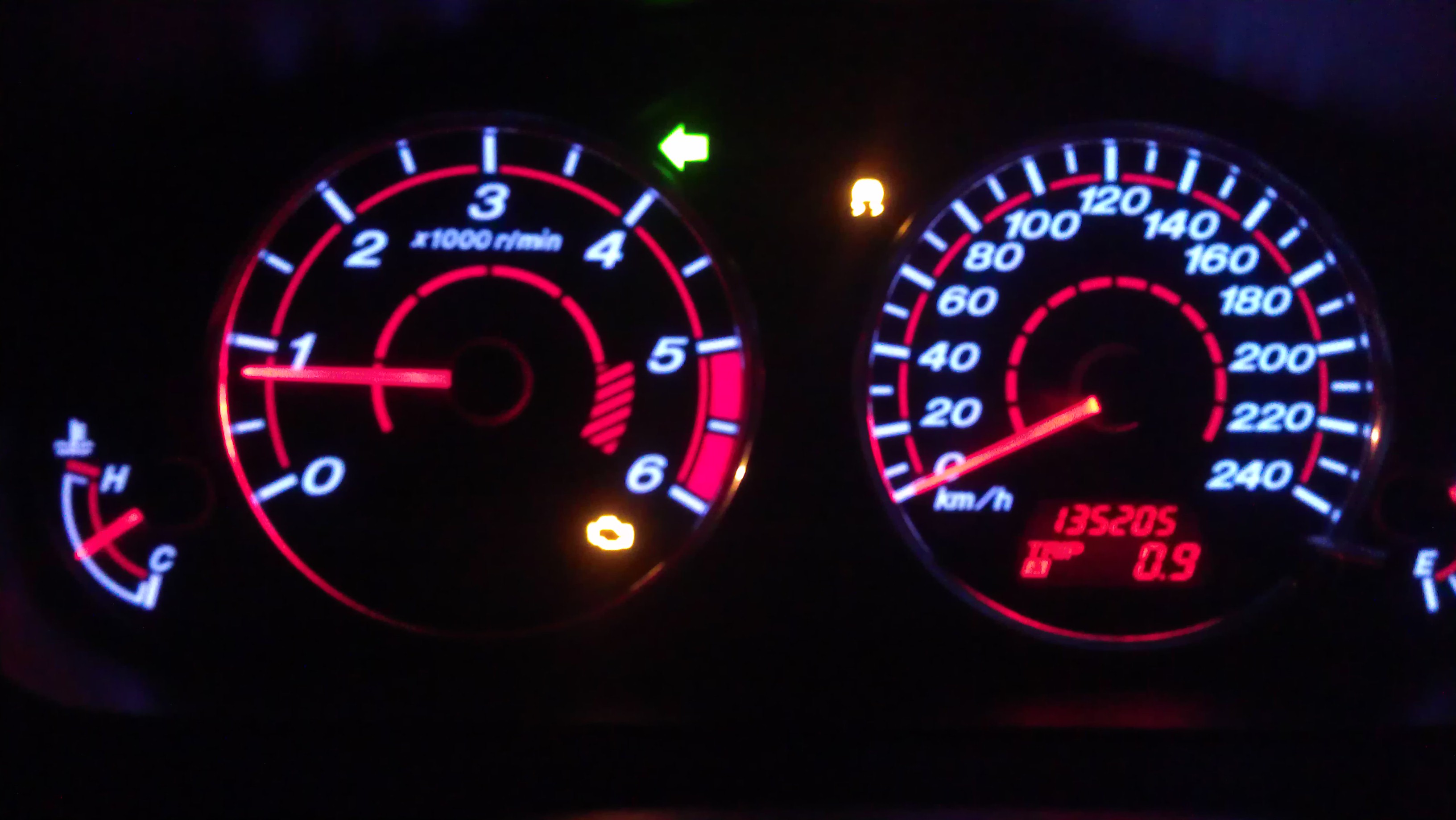

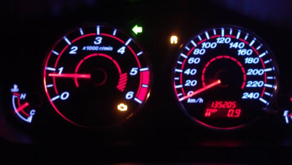

WTF je P2009?
LP KAALman
Meni pod napako p2009 napi?e da je problem aktuator ali elektroventil na sesalnem kolektorju "prevod iz italjan??ine"
www.gistel.si
sem potem ?e isti ve?er kodo resetiral, in se do sedaj ni ponovno pojavila... upam da je res bil kak?en slab stik...
v petih letih lastni?tva je to prvi?, da se kaka lu?ka pri?ge...
LP KAALman
saj ve? self-healing Mazda feature
To se je ?e tudi meni na trojki pokazalo...mislim da je bilo nekako v mokrem in ko je avto zakopal po asfaltu :blink: ampak je izginilo ko sem ugasnil in pri?gal avto.
o?itno je odpovedu el.magnetni ventil ki zamika dol?ino sesalnega kolektorja oz. kr je dizel ma najbr? loputo ki dela na vakum prek tega ventila al pa je ventil direkt gore :glare:

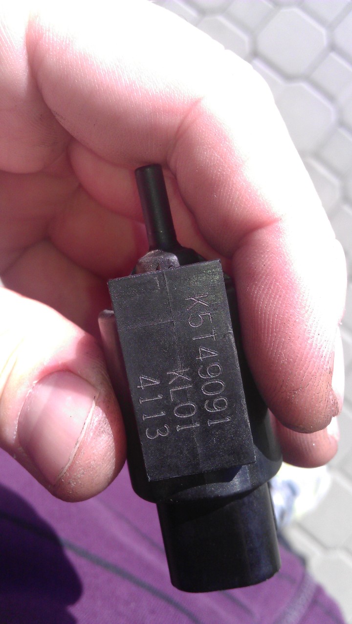

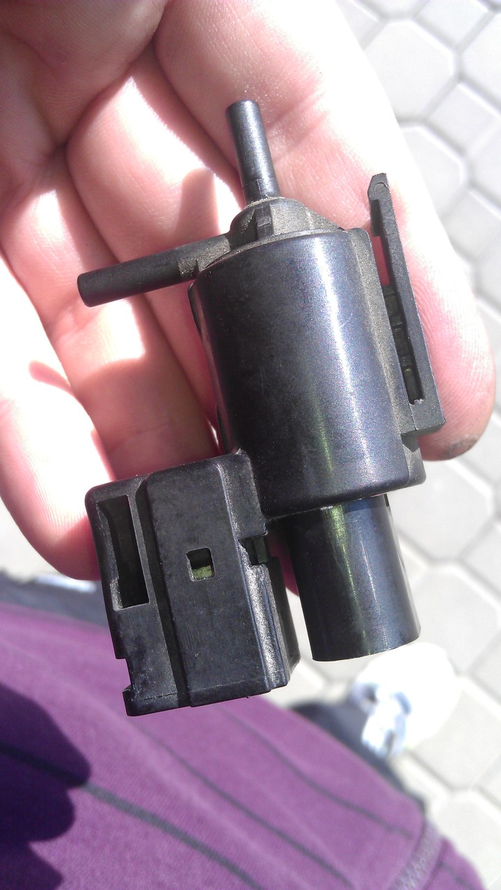

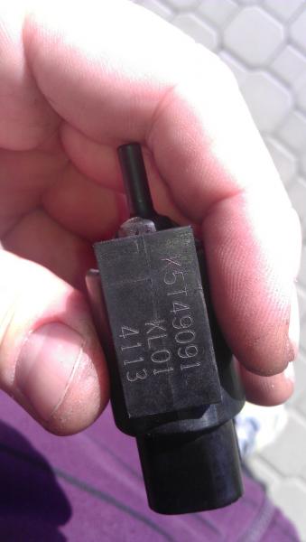

evo... baje rabim tole:
LP KAALman
Bulldoga?
?e kdo najde uporabnega, se priporo?am... nov je baje ?ez 100 EUR... :S

Vacuum Switch Valve VSV #K5T49091
http://www.ebay.com/itm/150903159780?item=...be4&vxp=mtr
http://www.ebay.de/sch/i.html?_nkw=K5T4909...0&_from=R40
27? najceneje s po?tnino
sem ?e gledal... ?e pa ma kdo od bli?je, pa bo tudi v redu :);)
