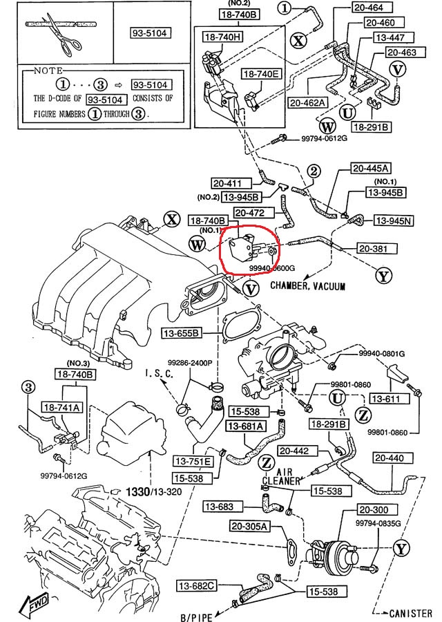

?kodovalo ne bo ?e bo? spucal. Zdaj sem dojel, a v tisto zadevo je priklopljena voda ane? To pri enih avtih blokirajo ali pa snamejo cev dol in naredijo, da ne gre ?ez tole, da se kao ne segreva, koliko ima efekta to pa ne vem. Nisem se nikoli spu??al v smiselnost tega, da se ogreva loputo za gas. Baje zato, da pozimi ne zmrzne. Po drugi strani je poleti to popolnoma odve?. Vrh vsega dosti avtov serijsko nima tega ogrevanja (tudi moj) pa isto ne zmrzne loputa. Konec koncev je tam okoli itak vro?e. Ampak, da bi se pa poznalo na konjih ?e bypassa? je pa po drugi strani spet nesmisel.
EDIT: Kako se naredi Bypass pri RX-7.
Kar si ozna?il z rde?im krogcem je pa senzor polo?aja lopute. Motor?ek prostega teka je kar tista zadeva pod sesalno loputo.
a tako :blink: se prav, da je to motor?ek za "zaug"? kok pa vem, ?e motor?ek prostega teka crkne?
je tako :D

Na zadnji glavi je ?e en NOSILEC.
Mislim da je tale ki sem ga ozna?il:
Najla?je ga bo od?ravfat od spodaj. Dr?i se pa glave in kolektorja, predlagam da od?ravfa? na glavi, ker je gor ?e par cevi k se snamejo skupaj s kolektorjem.
Pa ne pozabi ?e cevi iz ventil deklca, ta tudi dr?i kolektor na ma?ini.
Pa ?e kolektor ne mrda, preveri use ?ravfe, na sredini so ?ravfi, na levi in desni strani sta pa po 2 matici ;)

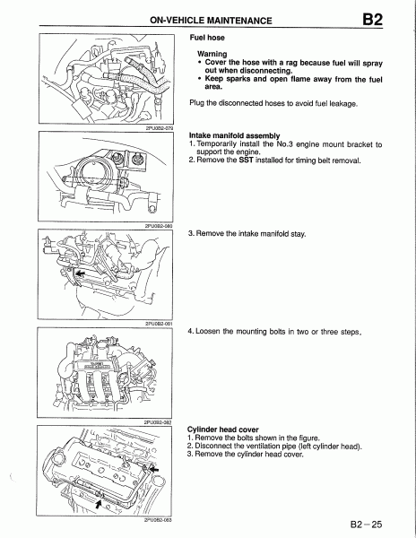

Poglej pod 3. slikco, je narisan kako izgleda, je pa pogled od po?arne stene proti prednjemu koncu avta. poskusi najprej od zgoraj, ?e pa ne bo ?lo pa dvigni avto. Dost je da samo enega od?ravfa?.
Evo marko je ?e bolj?e nakazal ;) Ja glede na to da ima? dost raztavlen useskup, bo verjetno ?lo tudi od zgoraj.
Pod vinto si pa mal ve?jo dilco podstavi? pa se ne ugreza nikamor :prstgor:
