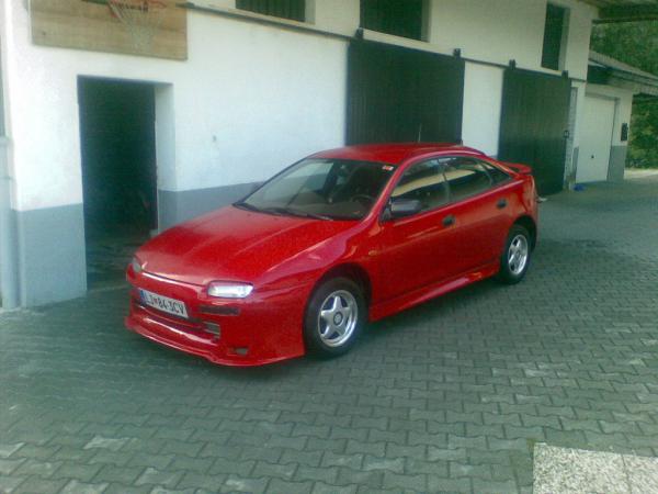

Vse se je za?elo nekje leta 2008 ko sem prvi? razbil odbija?. Tako sem kupil svoj prvi styling odbija?, ki pa je bil rahlo udarjen, ker je prej?nji lastnik povozil srno. Tako sem prvi? vzel v roke kit in poliester ter za?el pacati.

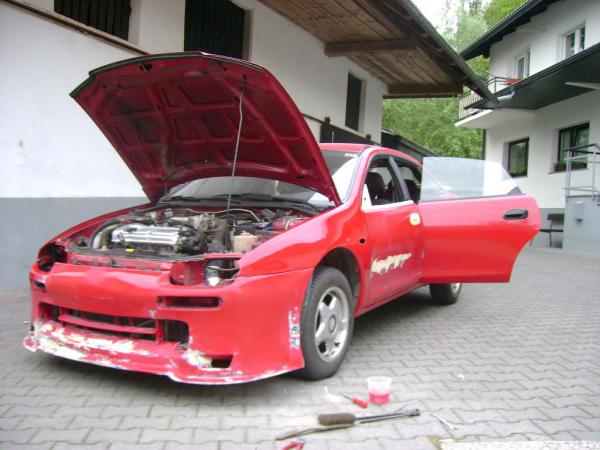

Kasneje nekje maja 2009 sem popravil vse udrtine, bu?ke in praske z karoserije.
Najprej sem olupil avto in ga pokital.
Avto sem tudi sam pobarval v improvizirani komori, sicer je malo pomaran?asto ratalo, ampak vaja dela mojstra, poliranje pa ?ude?e!
post-4105-1355753704_thumb.jpg dodal sem tudi pragove, ki sem jih sam upasal, ter bad look letvice - seveda custom made by me :D

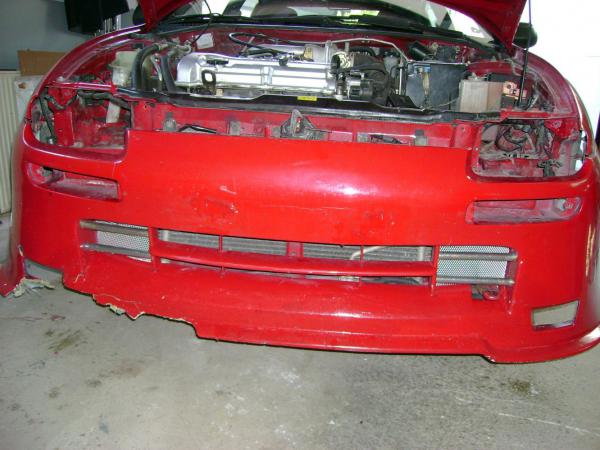

No ker je bil odbija? konkretno nizek, se je ve?krat dogajalo da sem se domov pripeljal takole:
Tako sem ratal ?e kar mojster poliestra in enkrat ko sem zlomil skoraj celoten podal?ek odbija?a sem se odlo?il da bomo spremenil celoten dizajn odbija?a.
Na za?etku je zgledalo takole:
Kon?ni rezultat je bil pa tole:
post-4105-1355754159_thumb.jpg skupaj z ?vasanim (?vasati znam ?e od nekdaj) bad lookom izpade :wub:

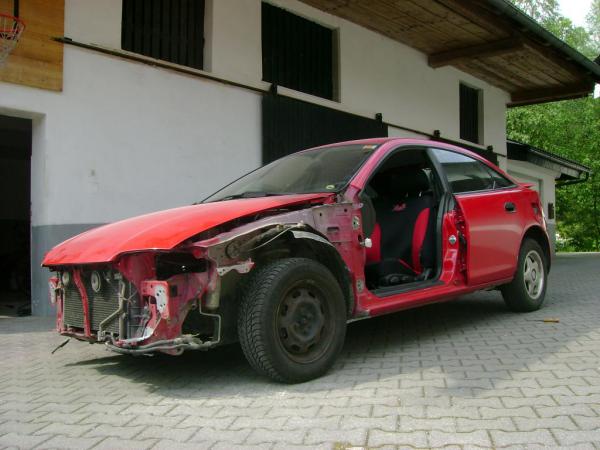

No nekje poleti 2010 je bil pa avto prvi? totalka (no saj odkar je v moji lasti) in to kar konkretna.
Tako sem se odlo?il da kompletno obnovim ?koljko avta.
Samo ?kolka zgleda takole:
Odstranil sem vso rjo, ter pokital vse luknjice pikice, vdrtince in praske. Del dna je bil tudi na novo za??iten z bitumnom, nanovo pobarvano komplet podvozje ter pobarvana ve?ina notranjosti ?koljke
Ma?ina je ?la seveda tudi ven, brez ve?jih te?av:
