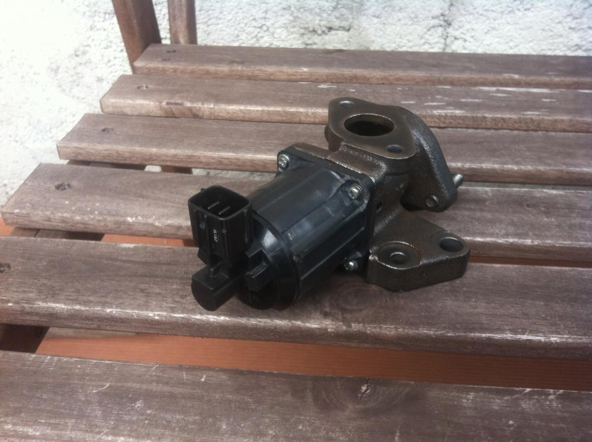

Sedaj se ?e cca. 15k km vozim s pokvarjenim EGR ventilom in po?asi bi se rad znebil lu?ke na armaturki zato sem v nabavi "novega" (rabljenega).
Na ebayu jih je kar nekaj toda nekako se ne morem odlo?it kaj naj bi vzel, na kaj biti pozoren itd.:
1. http://www.ebay.de/itm/Mazda-EGR-Abgasruckfuhrventil-K5T70871-RF7J-/201151918599?pt=DE_Autoteile&hash=item2ed596b207
2. http://www.ebay.de/itm/61-000-Mazda-Abgasruckfuhrventil-EGR-RF7J-mazda-6-GG-GY-GH-mazda-5-mazda-3-2456-/151386876007?pt=DE_Autoteile&hash=item233f5c6867
3. http://www.ebay.co.uk/itm/EGR-Valve-2-0-Diesel-RF7J-Mazda-6-2005-2008-Facelift-Reconditioned-/140894371007?pt=UK_CarsParts_Vehicles_CarParts_SM&hash=item20cdf57cbf
Po pravici povedano mi najbolj di?i tale 3. iz anglije. Je sicer malo dra?ji in ima? nekaj dela ker "mora?" nazaj po?iljat (?e ho?e? dobit 45? nazaj), toda ima neko garancijo in kolikor vem je vas ?e nekaj kupovalo od tega prodajalca.
Ima kdo kak predlog oz. zna svetovat kaj vzet?
Js sm mojga dobu z Irske pa je delal, oz. ?e vedno dela. Ko ga bo? menjal ga pa obvezno blindiraj pa nebo? mel nikol ve? problemov z njim :)

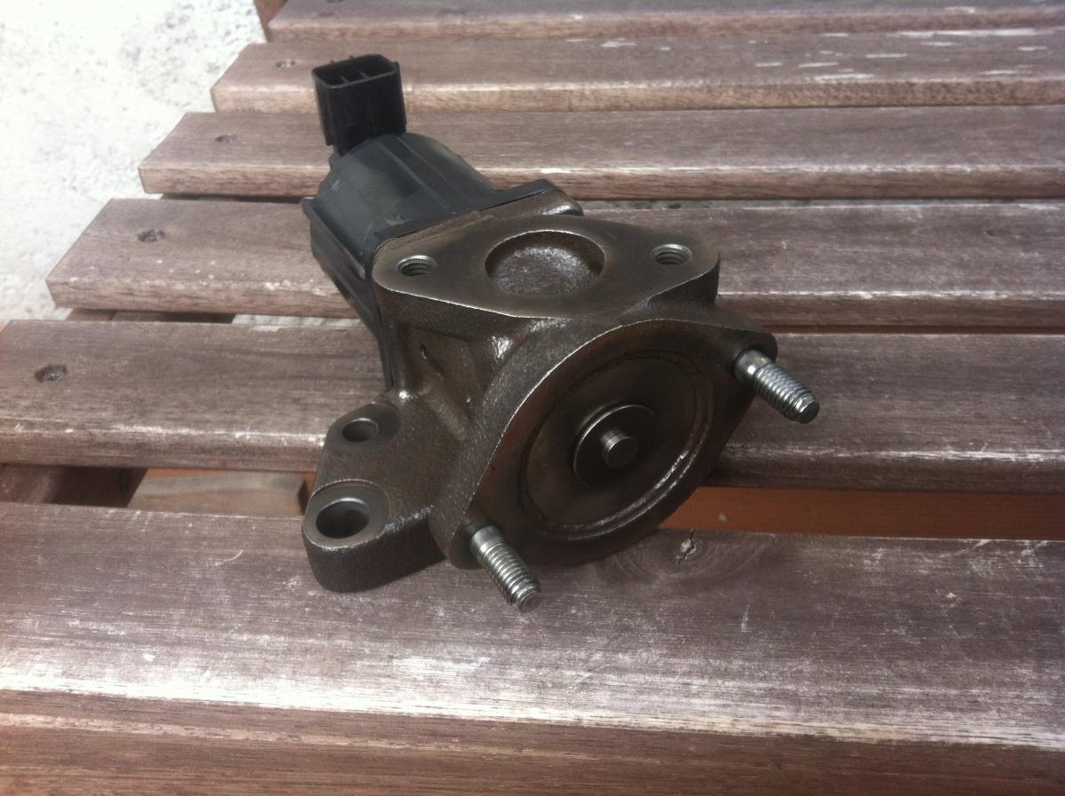

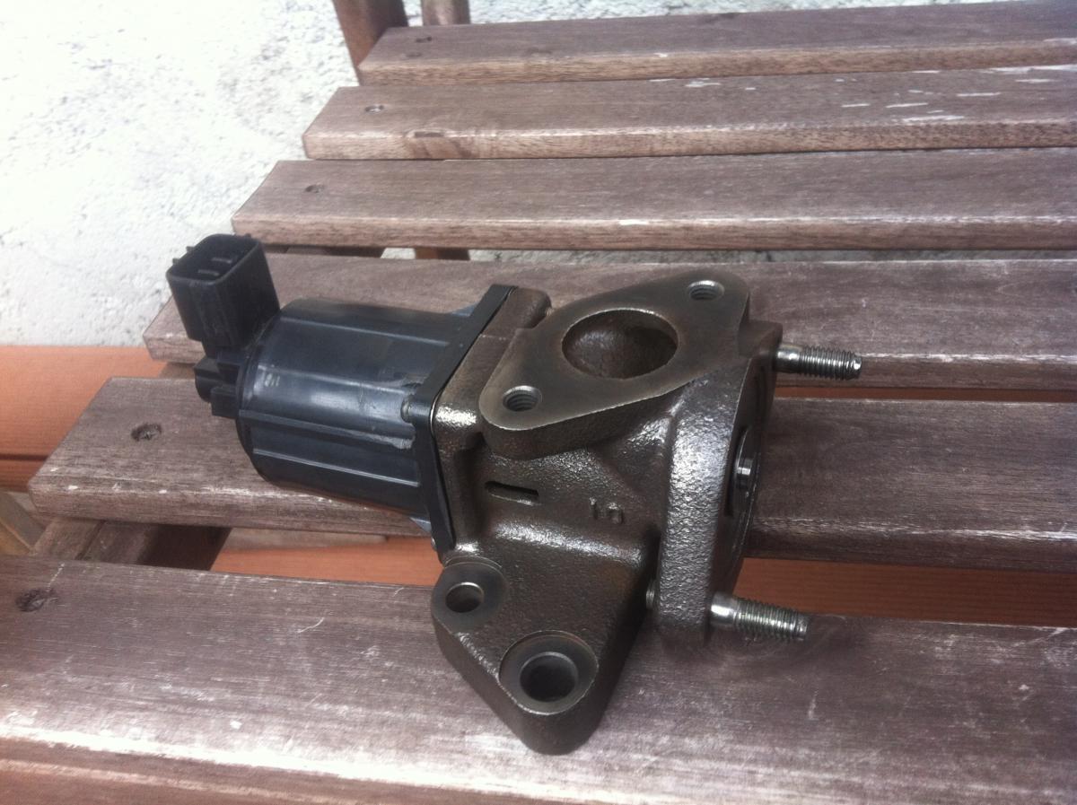

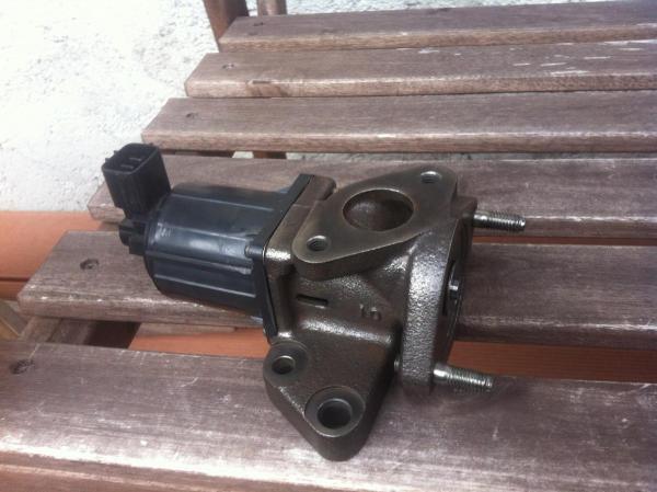

Evo EGR danes pri?el....moram re?t da izgleda kot nov. Drug teden do Pelkota, da zmontira in upam da dela tako kot mora.
Zapres ga z aluminjasto ploscico ;)
A pol mora delat al je lahko zapacan pa se ga blendira? Oziroma ?e je dovolj da ga spuca? in pol zablendira?? Kaj pa je sploh razlog za blendiranje? Jbg pa? mal me zanima tole...
Elektronika mora delat druga?e pa? vidi? lu?ko za check engine (to kar meni sveti ?e 15k km).
Potem pa pa? med ma?ino in EGR da? plo??ico, izpuh ne gre v EGR, EGR se zaradi tega ne zaba?e in je.
na ebayu dobi? cel kup teh plo??ic
http://www.ebay.co.uk/itm/EGR-Valve-blanking-plate-2-5-Ford-Ranger-MZR-CD-engine-Mazda-WL-WLT-Euro-3-4-/111065457644?pt=UK_CarsParts_Vehicles_CarParts_SM&hash=item19dc0463ec
zgleda tko nekak :D
Fora egr-ja, da ti odvecne izpusne pline flikne nazaj skoz sesalni kolektor, to ti pa u bistvu dela sam sranje po masini, ekolosko sranje pac. (skoda da nism sliku pri moji trojki, ko sm mel narazen kok je bil komplet sesalni del cist zabit).
Ce se dela je cist dovolj ce ga spucas. Sej crkne ponavad zarad tega (ce je elektronski), ker se umes nabasejo saje, racunalnik zaznava da je odprt in ga skoz dol tisi, to pa privede do pregretja navitja na motorcku in ga skuri. Se prav ce ga blendiras ga dejansko nemore skurit, pa se avto lazje zadiha.
na?eloma se tak ventil kot je na sliki samo spuca. Ima pa? navitje in sprejemljivi upor ki spremlja pozicijo ventila. ?e se zatakne ali ne dela lepo, javi lu?ko.
Evo EGR zamenjan (zraven narejen ?e mali servis), star EGR poslan nazaj v UK (po?tnina je bila 14EUR) in danes dobil vrnjenih 30 GBP.
Zaenkrat lu?ke ni in vse dela tako kot je treba.
