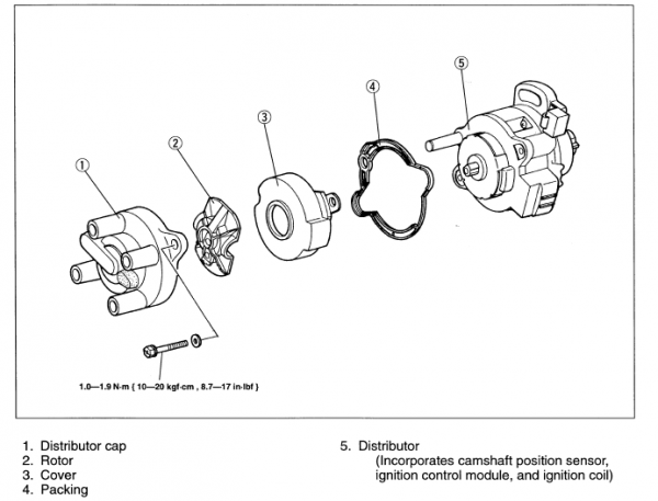

Po  moje ne veste kaj delaste ali ne veste kaj pi?este.avto ne more imet v?igalne kable ,rotor, razdelilec  -v?igalne tuljave.Pravite da na porivanje  v?ge -potem vam ?tarter da premalo obratov
Daj probaj takole:preden ga hladnega zaverglas pritisni plin do konca, spusti in potem zaverglaj. Mogo?e ima? pa polavtomatski zauh.
Mo?no, da sem se kje zatipkal, druga?e pa avto definitivno ima tuljavo, razdelilno kapo, rotor in kable do sve?k
Koliko obratov, pa naj bi imel ?tarter ob zagonu?
Z dodajanjem plina isto ne v?ge...
