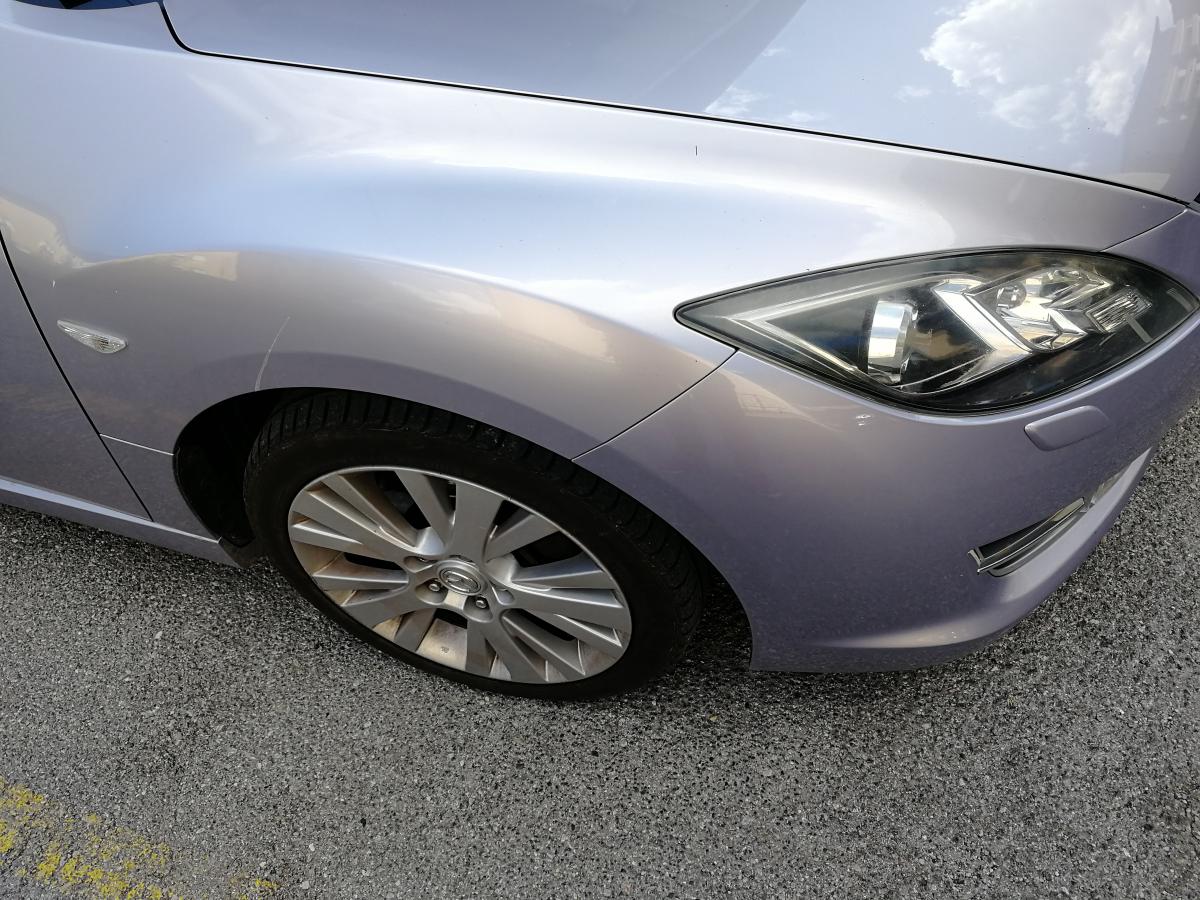

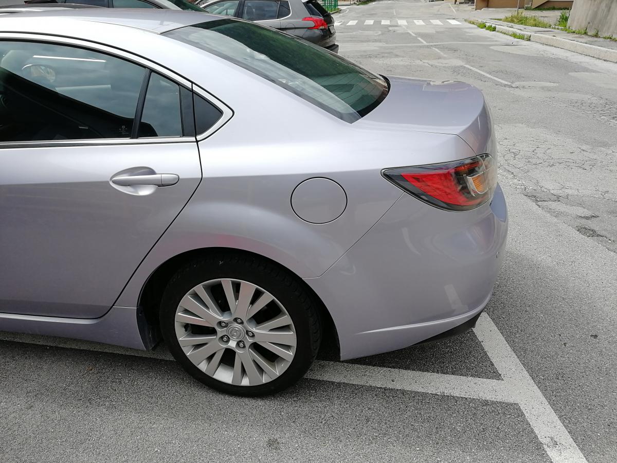

jonathan2 Napisano 7. julij, 2018 Prijavi Napisano 7. julij, 2018 Evo, v ponedeljek peljem nazaj. Sicer je bilo kar nekaj prerekanja (?e? da se perle ne da zadet itd.) a bodo avto vzeli nazaj.Pravzaprav ni te?ava samo v odtenku, ampak jim je tudi lak tekel po robovih vrat. Poleg tega je polno majhnih temnih delcev v barvi (prah...). Skratka, produkt originalne avtohi?e, kot da ti lokalni majster v gara?i pobarva. Vsekakor slabo. Upam, da zdaj to naredijo tako kot mora biti. Citiraj

Alex Napisano 8. julij, 2018 Prijavi Napisano 8. julij, 2018 Ja, vidim...Vseeno bi od originalnega servisa ve? pri?akoval, ampak o?itno to nima nobene veze. Sporo?im!Lp,MarkoSamo te biserne barve so res zakompicirane. Kolegu na bmw so barvali prednji odbija? v perla belo barvo in so jo upihnili totalno mimo. In odtenek je napa?en, da ne govorimo o perla efektu-nekje je bolj "perlasto" drugje skoraj ni?. Polom. Ga mora ?e enkrat peljati na barvanje. 1 Citiraj

jonathan2 Napisano 16. julij, 2018 Prijavi Napisano 16. julij, 2018 Dobil nazaj. Neprimerno bolj?e, kot prvi?! Odtenek je zdaj res blizu originalni barvi. Pra?nih delcev ni.Generalno gledano pa zgleda, da so ?lampasti. Tokrat je li?ar pozabil spolirat cca 20 x 20 cm povr?in in je bilo ?isto mat. Ko sem na to opozoril zaposlenega, ki je predal avto, je zadevo kar sam na licu mesta spoliral in je sedaj prakti?no BP. Slednje je res malenkost, a jim o?itno res ne gre da nekaj ne bi zgre?ili Skratka, zadovoljen. 1 Citiraj
Scr3am Napisano 16. julij, 2018 Prijavi Napisano 16. julij, 2018 Meni so pa zavrnili na aspju in pravijo da tudi oni vidijo razliko v barvi, ampak da to tako pac je. Sem se 30 min pregovarjal z vodjo servisa za brez veze. Na triglavu mi je pa cenilec iz prve rekel, da je sfaljen odtenek ampak, da so oni naredili svoje in da je na meni, da se dogovorim s servisom za reklamacijo. Ah brezveze. Tri dni kasneje se pa fotr zaleti... Citiraj
