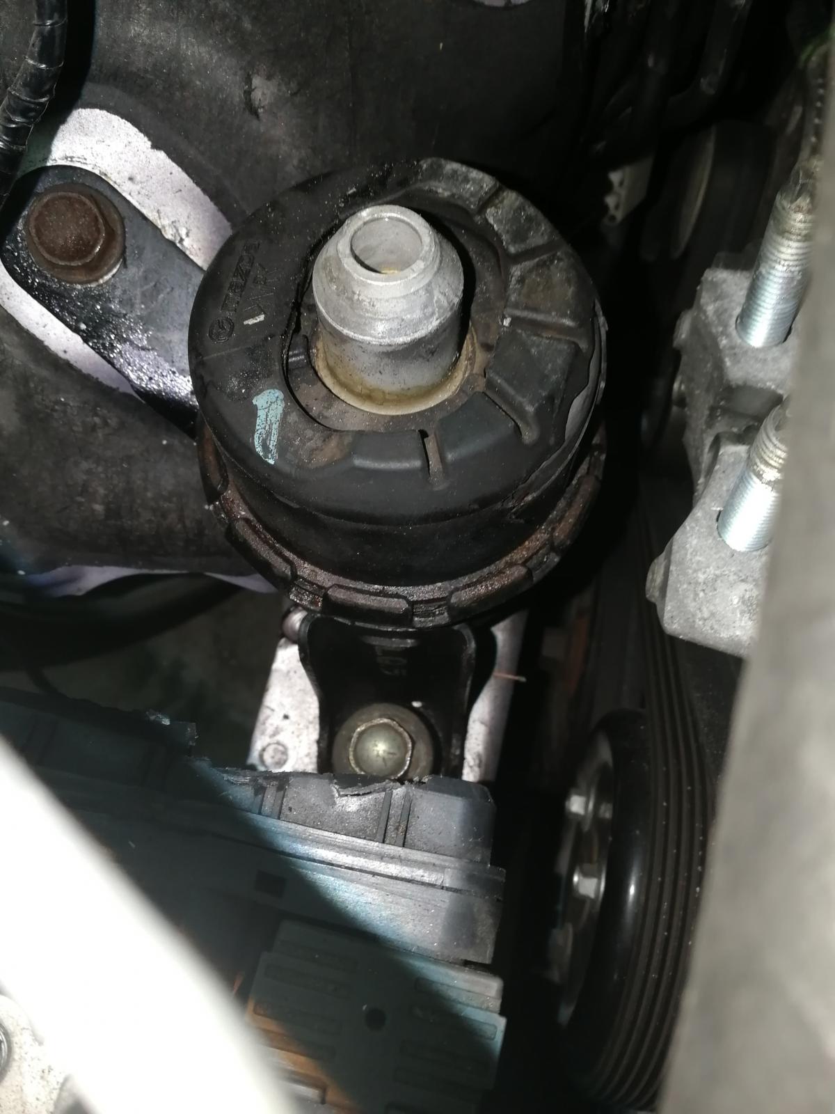

Lp spustil mi je nosilec motorja na moji mazdi? Kje najdem kaksnega ugodno? Sem spraseval po trgovinah in imajo samo orginal. Gre se za mazdo 6 gen 2 2008

Si 100% da je nosilec. Ucasih pri speljevanju trese (kot da bi bil nosilec motorja) pa je ubistvu spodnja roka na podvozju fuc. Ce je nosilec olje spustu pa je fuc ja :)
Lp
PS: tehnicno gledan je nosilec motorja samo eden ker ostali trije so na menjalniku hihi

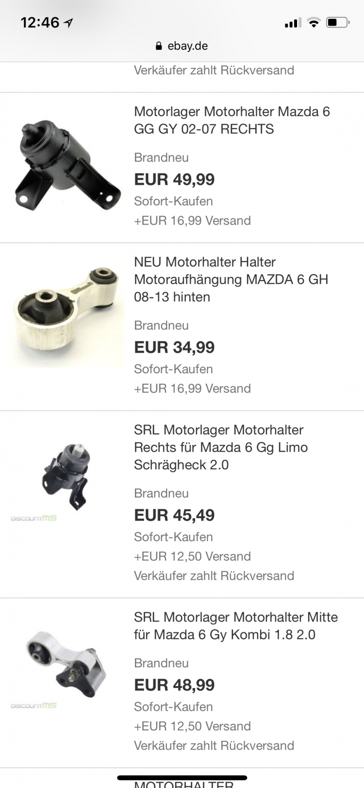

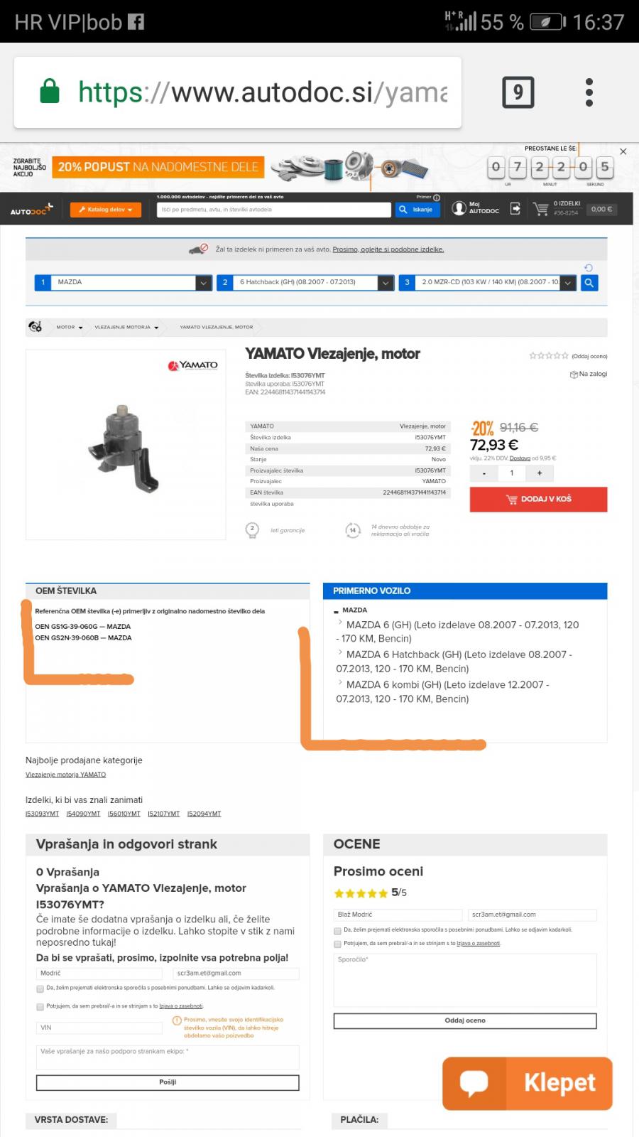

Ta na siluxu je za bencinarja, saj ima uspodi tudi katalosko. Drgac ga pa na siluxu nimajo na zalogi niti pri dobavitelju in sploh nevejo kdaj bo na voljo ce sploh bo. Jest sem ga narocil en mesec nazaj in so me poklicali in povedali. Kasneje sem ga narocil na autodocu, ampak tam imajo nosilec samo za bencinarja. Saj sem sonyu poslal link kjer ga na ebayu dobu za 100e.
P.S. on pravi da so za original hoteli 350e.
Vem ja sem tudi jaz ze to gledal, ampak naj bi bila taprava. Drgac pa tud ce isces pod mazda 6 gh engine mount ti najde en kup zadetkov, ampak nikjer ni kataloske.

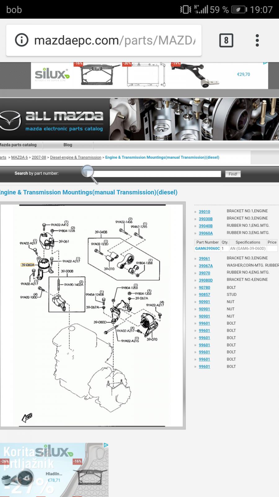

To sem tudi jest videl na enemu oglasu, ampak na ostalih pa pise da je to samo za bencinarja, saj ima dizel drugacnega in ravno tako ima drugacno katalosko stevilko in tudi nosilec. Jest sem recimo taksnega oz. s to katalosko stevilko narocil za oceta in so na spisku samo bencinarji. V mazda katalogu tudi pise da imajo bencinarji svoj nosilec in dizli svojega. :ne vem: lahko da bo pasal, amapk se prej raje pozanimaj.

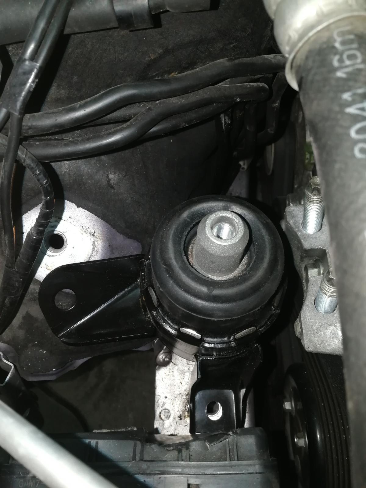

No omenjeni nosilec, kateri pise da pase na moje vozilo ocitno ne pase. Autodocu sem poslal vin stevilko in so preverili in so rekl, da pase. Ravno tako tri razlicne trgovine prodajajo isti izdelek na ebayu in ravno tako pise, da pase na moje vozilo, ampak ocitno ne pase. Sony ce zelis lahko nosilec primerjas s svojim in ce pase ti ga lahko prodam. V nasprotnem primeru ga bom brezplacno vrnil in mi bojo vrnili kupnino. Je pa tak kot je dal jures link iz ebaya oz. kot sem jaz dal link iz autodoca.
OEM nosilec
Njihov nosilec
Tak nosilec kot ima? ti na prvi sliki imajo na Silux,.. jaz bi poklical pa se pozanimal.
