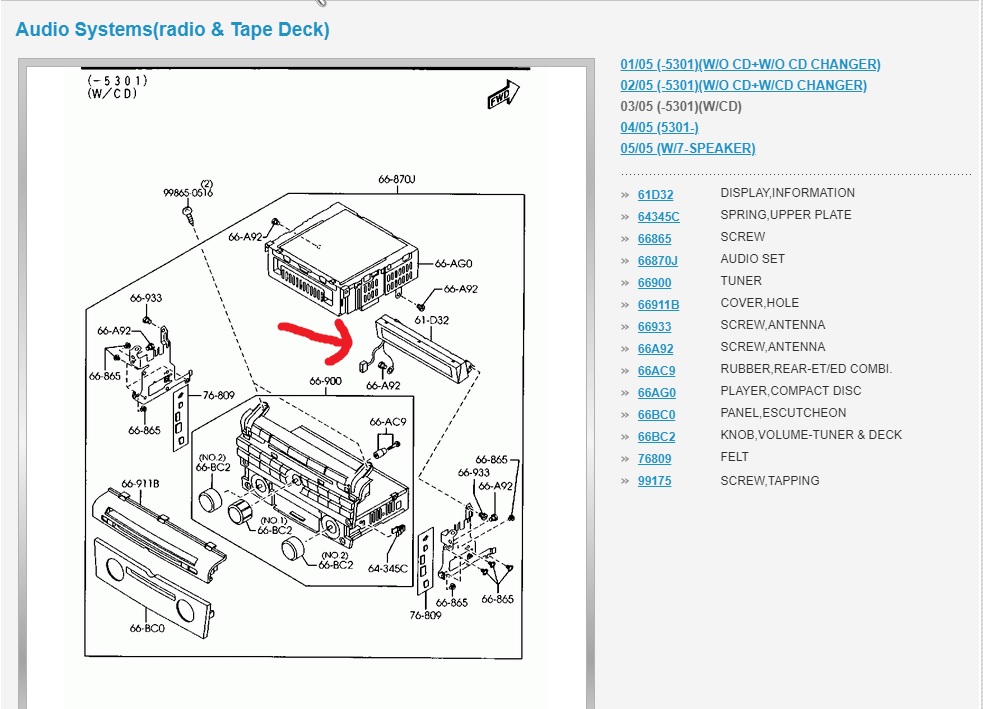

Zdaj to?no se ve? ne spomnim ker je dolgo ?asa nazaj da sem razdiral v M3, ampak se pa spomnim da je razlika med radiji in v zgornjem displayu med 2003-2005 in 2006-2009.
Pri 03-05 dobiva podatke preko radija, pri 06-09 pa dobiva direktno prek lo?enega kabla in delajo vsi ostali podatki na displayu tudi ?e nima? radija zmontiranega.
Tako da pri tebi mora it kabel od diplaya v radijo.
P.S: oni priklju?ek na radiju ki si ga obkro?il z rde?o pa mislim da je AUX vhod in ima ve? pinov, saj ?e bo? probal priklju?it konektor od displaya ne bo ?el ker sta razli?na.

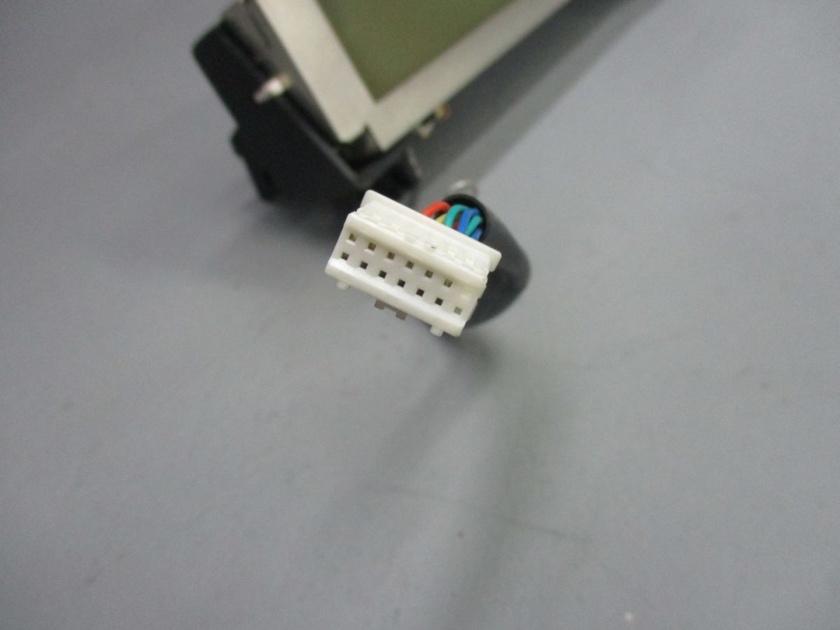

Konektor za display izgleda takole!
Daj poslikaj to?no tvoj radijo z vseh strani in vse kable ki jih ima? v armaturki, ker tele slike z neta so ?ista zme?njava, ker kot sem rekel so razli?ni letniki imeli razli?ne displaye.

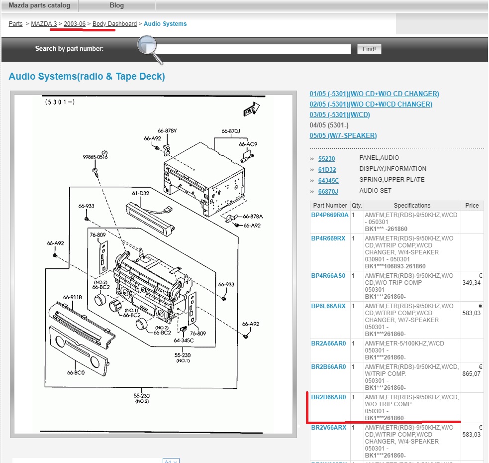

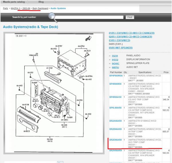

Meni bi bilo prej tole logicno, da je prejsni lastnik menjal radio in ni vedel, da ne bo mogu priklopiti LCDja... zato pa ne dela. Ce LCD ne dela oz. bi bil v okvari ne vidim logike zakaj bi sel cvikat kabel.
Sem mislil, da so se mogo?e originalni kilometri pisali na displayu (?eprav ne vem, ce se res), pa jih tisti, ki jih je vrtel nazaj, ni znal prepisati.. Samo ?pekulacija.
Avto ima pa za 150k km + zavrtene kilometre. Original servisna knji?ica, kjer se vidi zadnji servis leta 2014 na 270k, letos je bil pa prodajan s 190k.
Sent from my SM-G965F using Tapatalk
Ceprav radio se s katolosko stevilko ujema z letnikom.. Ja oprosti, ampak to so pa ja osnovne stvari, katere v dveh minutah preveris pri uradnemu servisu glede kilometrov. Po teh podatkih avto tudi nima potovalnega racunalnika.
