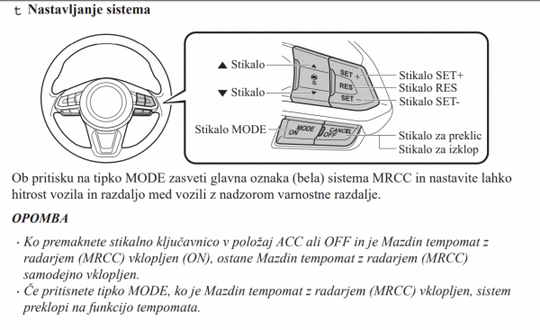

Pritisne? OFF/CAN gumb 2x. ?e ga nima? pa odpri navodila od avta - za to so tam.
Ali ve kdo, ?e se da (in kako) radarski tempomat uporabljat oz. preklopit na klasi?nega? Zanima me samo kot info!
Kolikor sem raziskoval, se ne da, bi pa tudi sam rad imel to mo?nost.
Tist dobi? limiter, to je drugo. Klasicni termpomat je del adaptivnega.
Ne, ne dobi? limiter. Je pa res da sem napisal napa?en gumb - pritisniti mora? "MODE" poleg OFF/CAN :) Na novih modelih se da MRCC namre? izklopiti in samo pustiti tempomat. Na starih se ne da.
To sicer pise v navodilih... ampak deluje pa ne tako... mogoce samo za modele za dolocene trge... Je ze bila enkrat podobna debata, kjer sem dal pomoje screenshot iz navodil... Ampak sem potem to probal a zal neuspesno... Nevem pa, kaksna naj bi bila uporabna vrednost tega... Mogoce le v redkih primerih, ko se na tipalu nabere sneg in potem sploh ne deluje tempomat... S tipko MODE/ON lahko samo prekljapljam med MRCC in limiterjem...
Ja, tudi meni ne uspe, ?eprav sem vsaj 10x prebral navodila in posku?al vse mo?ne kombinacije.

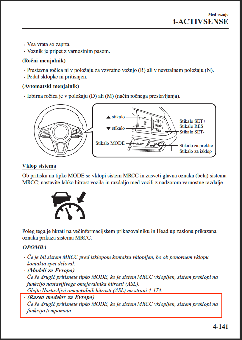

Evo... sem nasel v navodilih za CX-5 .... verjetno velja tudi za vse druge... MRCC se z dvojnim klikom res da izklopit... ampak samo pri mdoelih, ki niso narejeni za prodajo v Evropi ...
CX-5_Navodila_za_uporabo_8FY4-EE-17E-SI_
