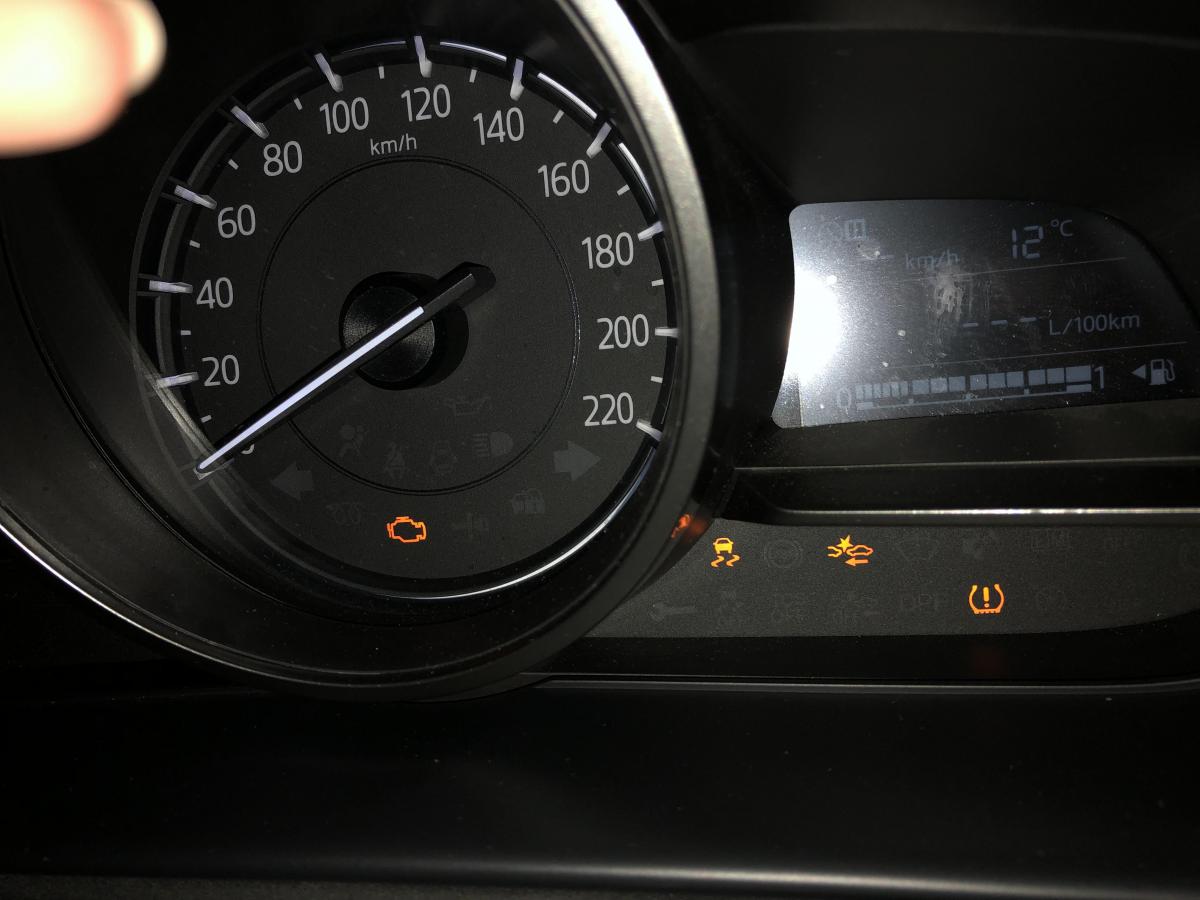

Prosim za odgovor. Mazda CX3, avto star 2 in pol leti, prizgale so se spodnje luci, vendar na mazdinem servisu ne vejo v cem je problem. Je imel kdo ze podobno izkusnjo?
Ne morem dodati slike, prizgale so se lucka za okvaro motorja, opozorilna lucka sistema za nadzor tlaka v pnevmatikah ter pametna luc za pomoc pri zaviranju..

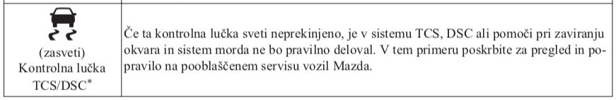

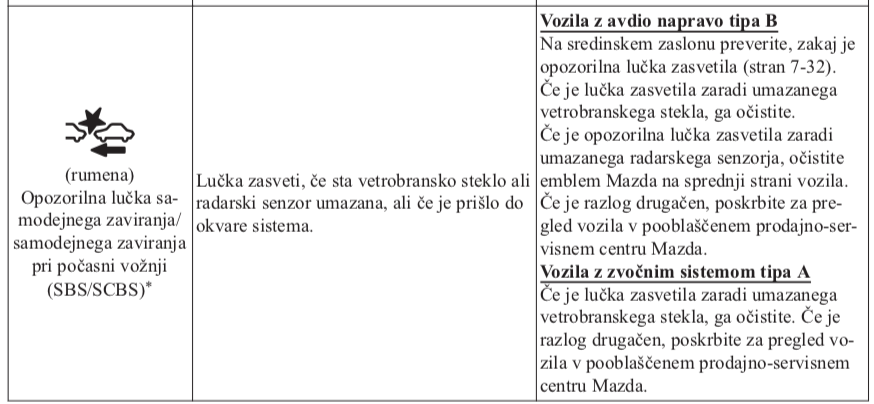

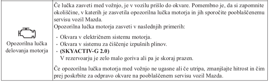

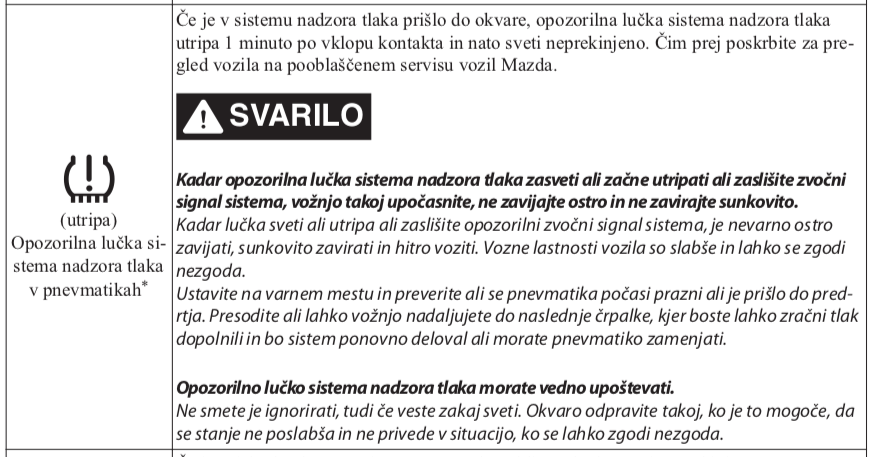

Iz prirocnika:
https___instructions_cdn_mazda_media_med
