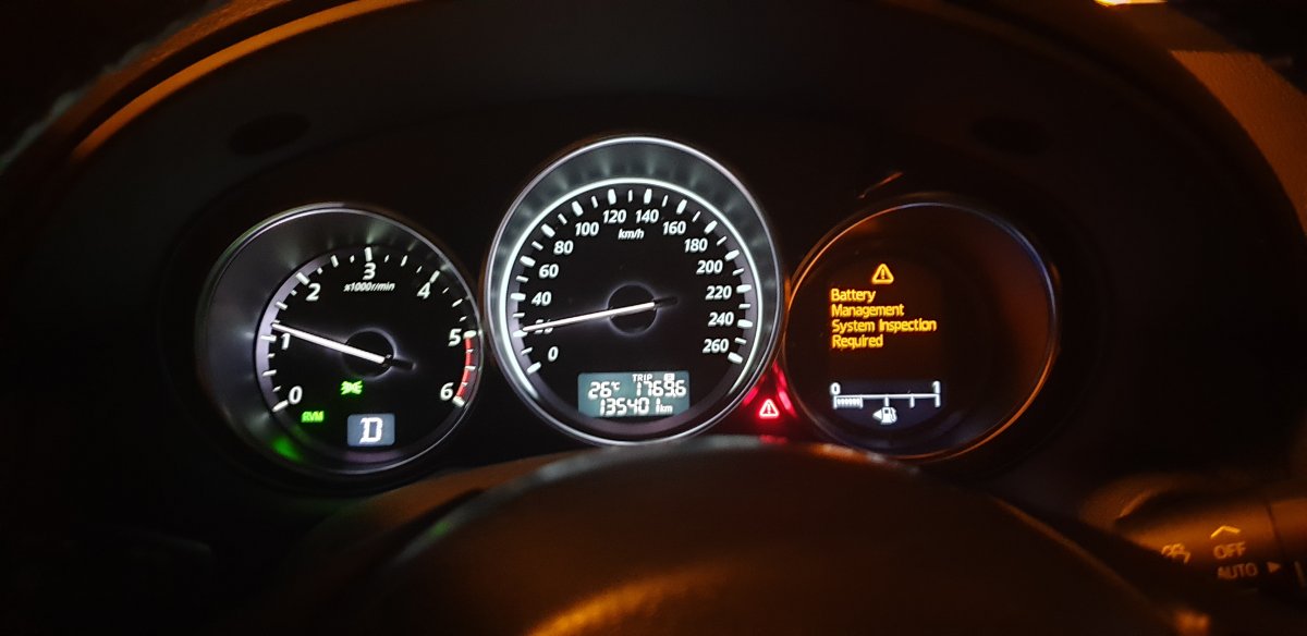

Zelo bi bil hvalezen, ce bi kdo znal mi razloziti kaj pomeni BATTERY MANAGEMENT SYSTEM INSPECTION REQUIRED. Ob tem obvestilu mi zraven utripa se i-stop in se rdeci trikotnik je prikazan, kot se vidi spodaj na sliki. Je mogoce to kaksna tezava z akomulatorjem? Hvala za odgovore. Lp
INSPECTION
Jap... to je akumulator.Pripravi se, da boš na široko odprl mošnjiček, ker nov ni poceni, niti ne še kar drag ampak-zelo drag. 😬
Se mi je zdelo da je akomulator. Kaj je ta akomulator za mazdo kaj posebnega da je tako drag? Koliko problizno se pa vrtijo cene od oka?

Ali mogoce priporoca kdo se kaksen drug akomulator ker ta je cenovno najvisji razred :(Se pravi ta bo v redu za mazdo cx5(2014)?Kako je z menjavo je dostopna da sam zamenjas ali moras peljati kam na servis??  In ce ni mozno kam ga je najbolje peljati(cenovno) za servis(v kratkem imam tudi servis) in za to menjavo akomulatorja. Sem pa iz ljubljane.

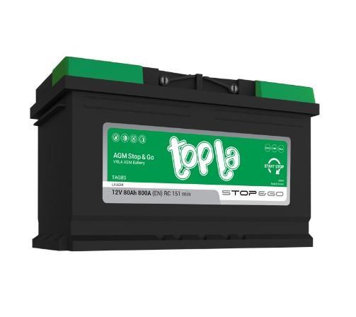

Cena velja ob vračilu stare baterije identične teže. TAB ECODRY STOP & GO AGM baterija je namenjana za uporabo v vozilih z višjo stopnjo Start-Stop ...

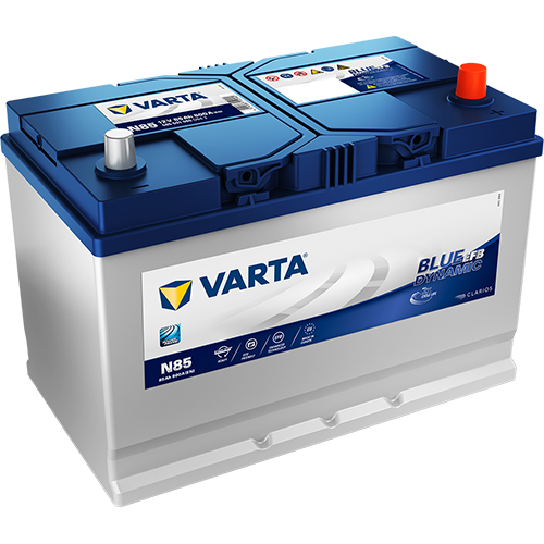

Tehnične specifikacije Koristni nasveti Start&stop akumulator 85Ah EFB Varta je baterija z najvišjimi startnimi ...
Tko ja,.. na uradnem servisu te olupijo 280e samo za baterijo (tako ceno so meni posotavili 2leti nazaj ko sem jo menjal(AvtoPlus KP))
p.s: pozoren bodi le na mere da sede lepo v "pladenj"

Brane mislis da tista VARTA 80Ah pri drugem linku je v redu. Imam pa Mazdo CX-5 AWD 2.2 DIESEL 175KM
Itak, da je ok. Samo pazi, da je + na pravi strani in da levo zgoraj. Saj pri moji je tako bilo.
Jaz sem sam zamenjal. Odklemaš, vzameš ven, novo noter in priklemaš.
In vse mi je delovalo bp brez kakšnih nastavitev.
