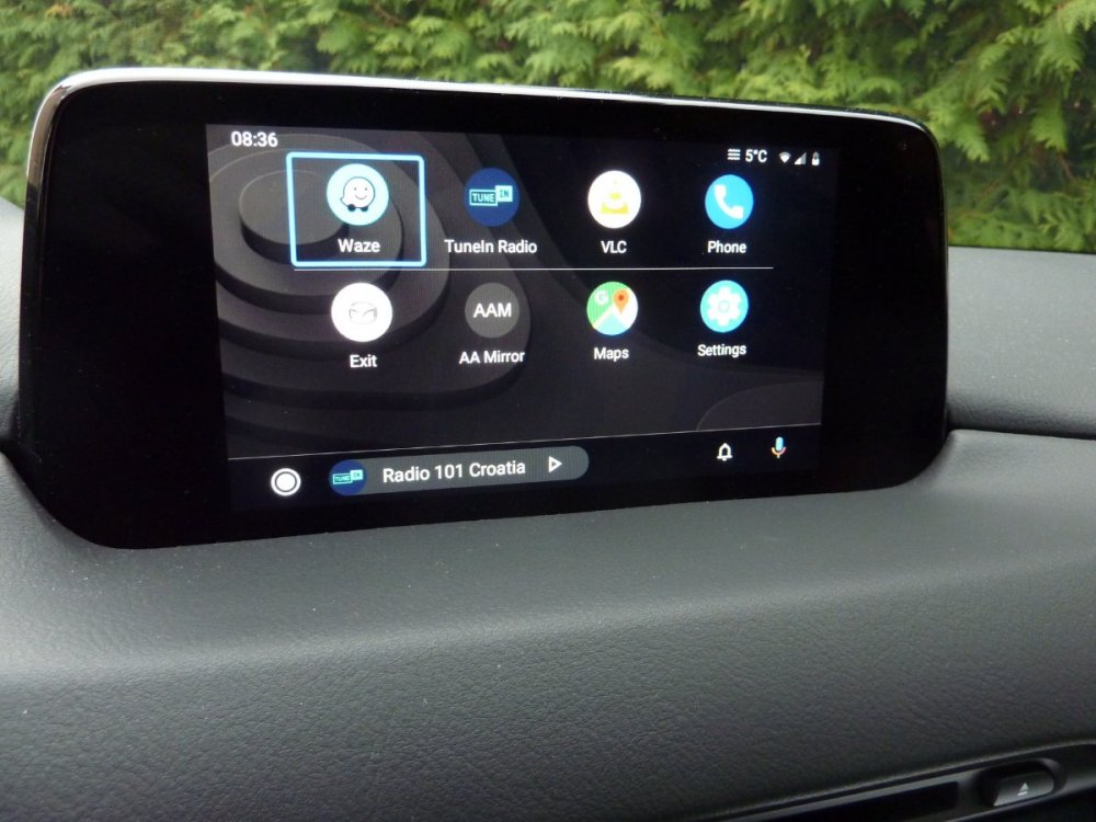

A tebi waze dela? Ker meni napiše da jo moram prizgati prvo na telefonu. Čeprav sem jo ime že večkrat prižgano. 865c9c9fec6b27be6f5a852dad1c0ad3.jpg
Dela mi waze verzija 4.68.2.0
Neke druge verzije nisu radile.
U android auto treba omogučiti waze.
Još treba pokrenuti AA phenotype patcher na telefonu
Aa je omogočen, kaj pa misliš pod ono drugo phenotype patcher? 9f6784c6249e5dbe3b429458aee37e5d.jpg

Negdje na internetu je to bilo kao dio procedure instaliranja AA Mirror. Ne sječam se jeli Waze 3rd party app.
Ako je Waze instaliran iz datoteke, onda treba pokenuti Patcher, čak ako nije 3rd party app.
Ne znam zakaj ti ne dela. USB kabel stavi u prvu luknju na mazdi, USB1.
Phenotype Patcher for Android Auto to allow 3rd party apps like CarStream or AA Mirror
Popravljeno od mazda_gg
Pitao si, dela li. Dela.
Unknown sources stavi kvačicu pod Developer Settings u Android Auto.
