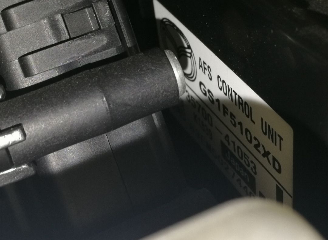

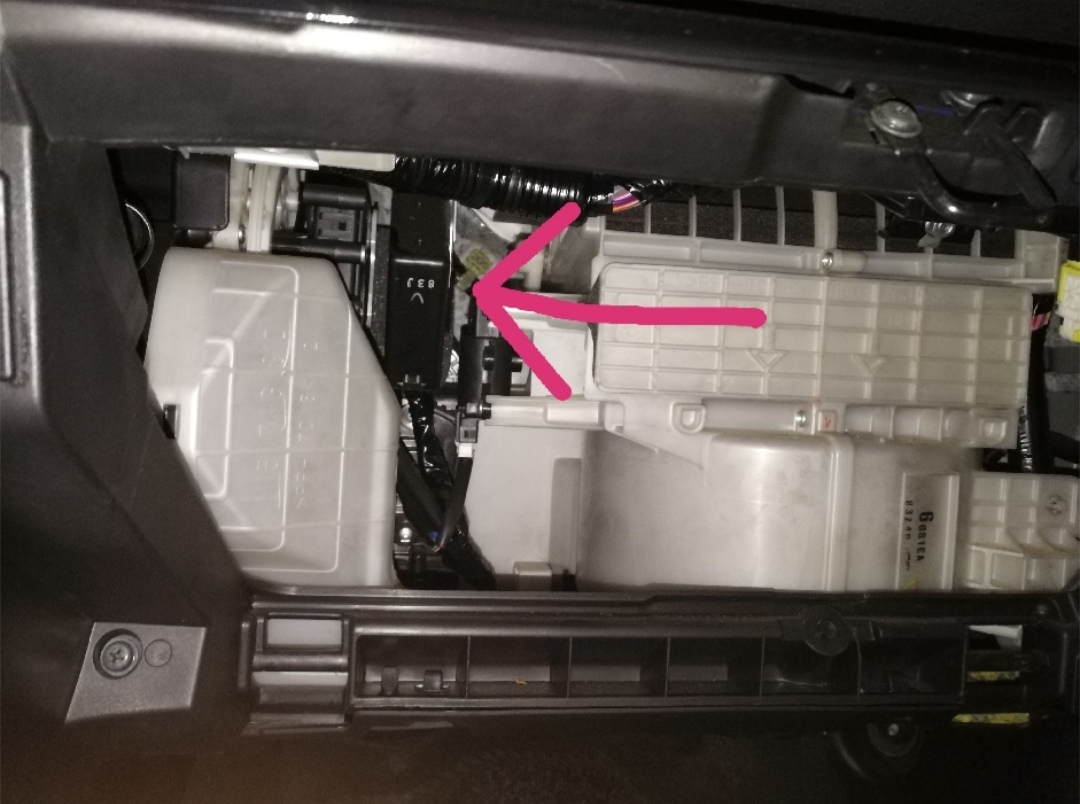

AFS modul je takoj za sovoznikovem predalu. Ce imas nekoga z istim avtom bi bilo najbolje samo modul premakniti in stestirati ali je to to :). Ce je modul je to strosek 50-60e pa zamenjas ga sam. Prej bi rekel, da ga senzor za nivelacijo serje, ampak probat ni greh. A javlja kaksno napako (obd)?

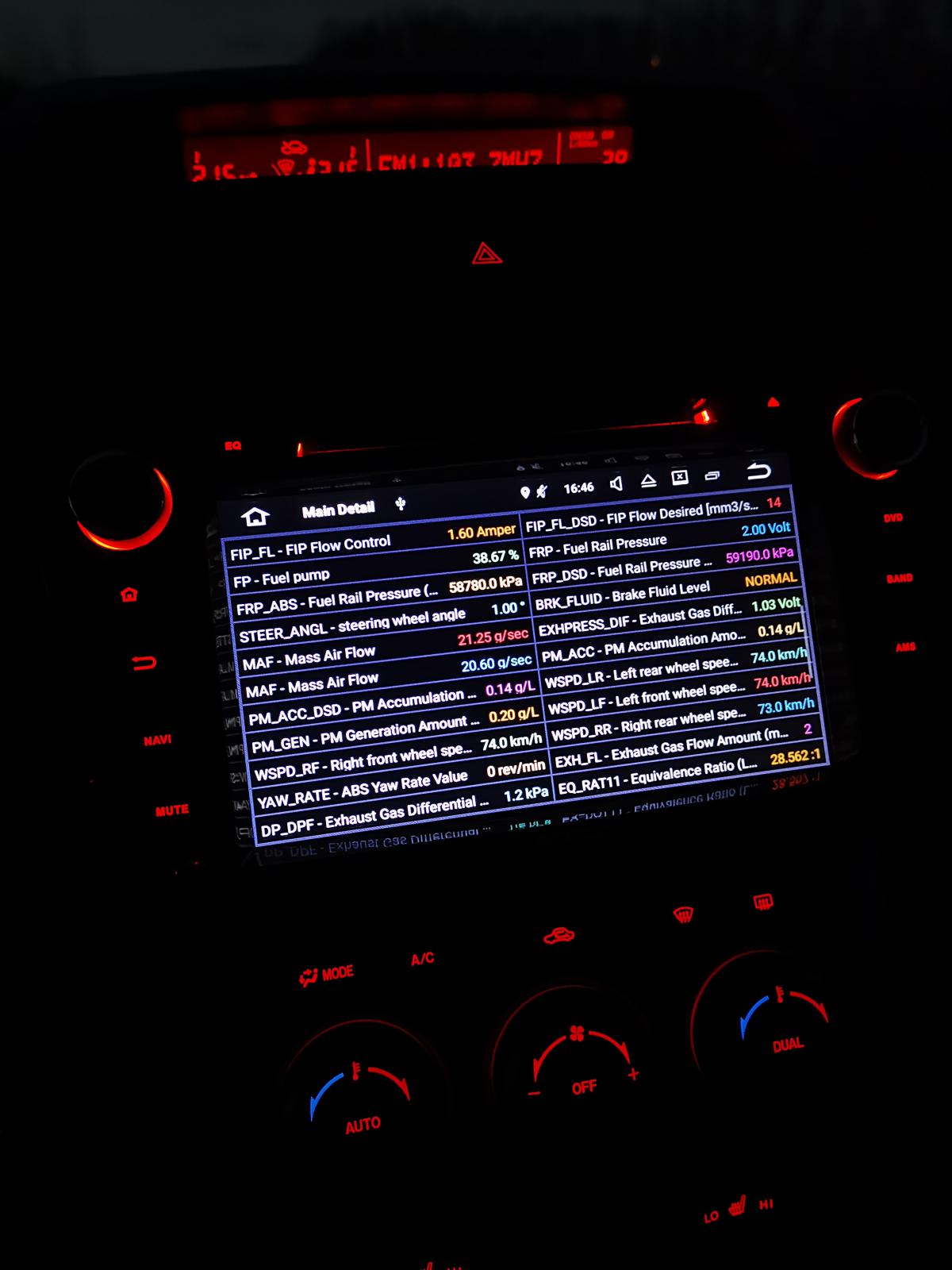

EDIT: Sem zdaj prebral da delajo ?arnice AFSa, pol senzor kota volana deluje, lahko pa se enostavno preveri z OBDjem, preveri? lahko ?e deluje senzor kota (PID je STEER_ANGL).

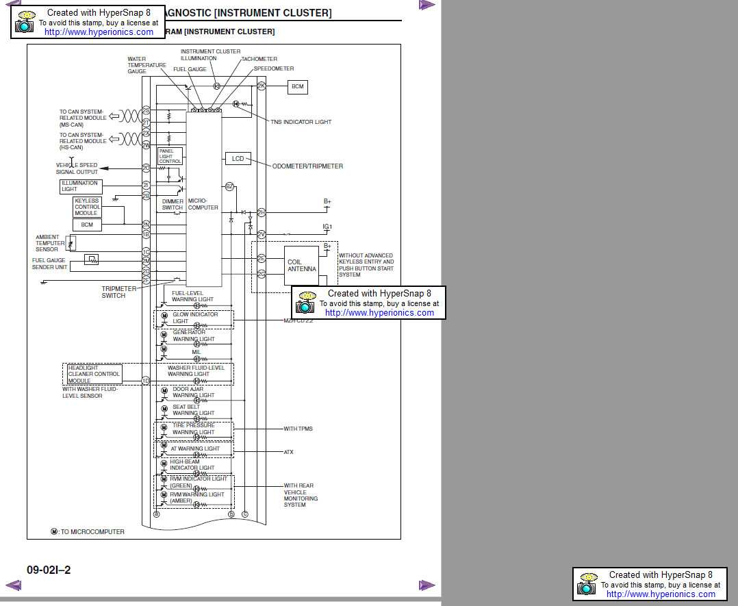

Mam se eno vpra?anje ker se zdaj dosti ukvarjam z to lu?ko se mi je pojamila ena ideja. A se da dobiti kaka skica od kablov kateri grejo na ?tevec? Ker imam samo ene senzorje za nadzor tlaka mi skoz zimo sveti lu?ka za prazne gume. Da nebi kupoval novega kompleta me zanima ?e bi modal stikalo na signalni kabil ki pride do ?tevca in pa? samo izklopil lu?ko in jo potem vklopil. Ali ni ideja izvedljiva?
Pomoje to ni izvedljivo, ker ?tevec je svoj modul ki komunicira z ostalimi moduli, zna bit da bi stem povzro?il napako na katerem drugem modulu.
?tevci dobijo podatke o TPMS ventil?kov prek BCM modula.
Tu ima? shemo, zdaj kje bi pa ti dal vmes ?alter mi pa ni jasno, razen da bi mogo?e ?el lotat ?alter na vezju ?tevcev za lu?ko Tpms.
