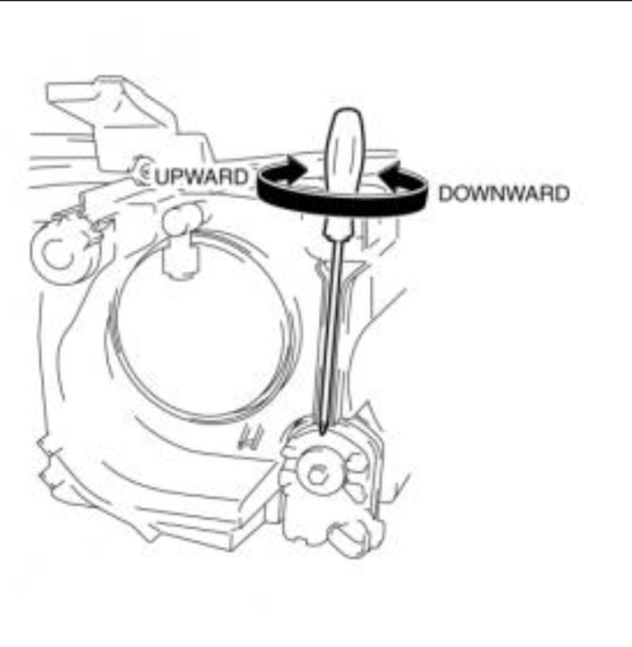

Čeprav se led luči same regulirajo glede na težo v vozilu, se jih da tudi ročno nastaviti. Meni je šlo na živce, ker se mi je stalno zdelo, da svetijo prenizko. Tako sem jih malo dvignil, ne preveč, da ne slepim nasproti vozečih in je razlika kot dan in noč. 🤗
Če koga zanima kako se to izvede, je postopek sledeč.
Avto parkiraš (v mraku 😊) pred kakim zidom, na kaka dva metra oddaljenosti. Motor mora bit ugasnjen!!
Nato stisnemo tipko start, da lahko prižgemo kratke led luči. Odpremo sprednjo havbo.
Potrebujemo samo dolg križni izvijač (dolžina železnega dela brez ročaja min. 20 cm in baterijo, da vidimo, kaj sploh delamo🤗) Nato križni izvijač vtaknemo v zobke, ki so na plastičnem vijaku. Lahko se uporabijo za to delo tudi mali gedore ključi z nastavkom M8 in s podaljškom 150 mm.
Meni je lažji dostop z izvijačem. Tudi na servisu delajo to tako.
Seveda moramo obračati ta kolešček z občutkom in ne preveč. Če pretiravamo z obračanjem se zna zgoditi, da gre kar na enkrat v prazno. 😬
Kaj sledi temu, ne vem a verjetno nič dobrega. Gre pa luč z vrtenjem vijaka hitro gor- dol tako, da je to res minimalno obračanje.
Prilagam sliko za lažje razumevanje. Ne odgovarjam pa za eventualne zaplete. 🙂
Screenshot_20211025-063914__01.thumb.jpg.dcecc8bda835a209569bf995a5b3be1b.jpgScreenshot_20211025-063909__01.thumb.jpg.e4212963ba55ae768373a8f7ca2458a3.jpg

To sem jaz naredil na 3jki samo na desni luči,da sem bolje videl pešce....:prstgor:

Kakorkoli, sedaj je res občutno boljša vidljivost. Prej je bila preveč odsekana svetloba preblizu pred avtom. Tudi na drugih mazda forumih v tujini se veliko pritožujejo nad tem.

Sem zmenjen danes na amzs, da mi preverijo višino s strojem.
Sem pa najprej nalepil lepilni trak na zid in ozna"il vrh snopa, preden sem luči "dvignil".
Nato sem na podlagi tega le za malenkost dvignil luči nad trakom (mogoče za centimeter) in šel takoj na poskusno vožnjo ponoči.
Niti eden mi ni blendal, pa tudi, ko se zaustaviš za kom, ki stoji, vidiš, da je snop še vedno daleč pod zadnjo šipo.
Ja, no boš povedal kaj ti bodo na AMZS rekli. Potem jih pa tam prosi, če jih lahko še dvigneš oz. kje je tista še varna zgornja meja recimo.
pred 3 urami je Alex napisal:
Ok. Sem bil danes popoldan na amzs. Zanimivo, da je še vedno nekaj  "lufta" do zgornje meje dovoljene višine snopa. Mehanik mi je rekel, da je zanimivo, kako imamo na Mazdah ostro odrezan zgornji rob svetlobe in ponavadi dokaj nizko nastavljene luči proti ostalim znamkam. 🤔
To pomeni, da imamo hkrati zelo dobre leče in veliko lumnov, a nastavljene nekoliko nižje. Svetoval mi je, da je to, kakor imam sedaj nastavljeno super in optimalno, da on ne bi več tikal višine. Pridobil sem kar nekaj metrov dolžine dodatne vidnosti. 🤗
