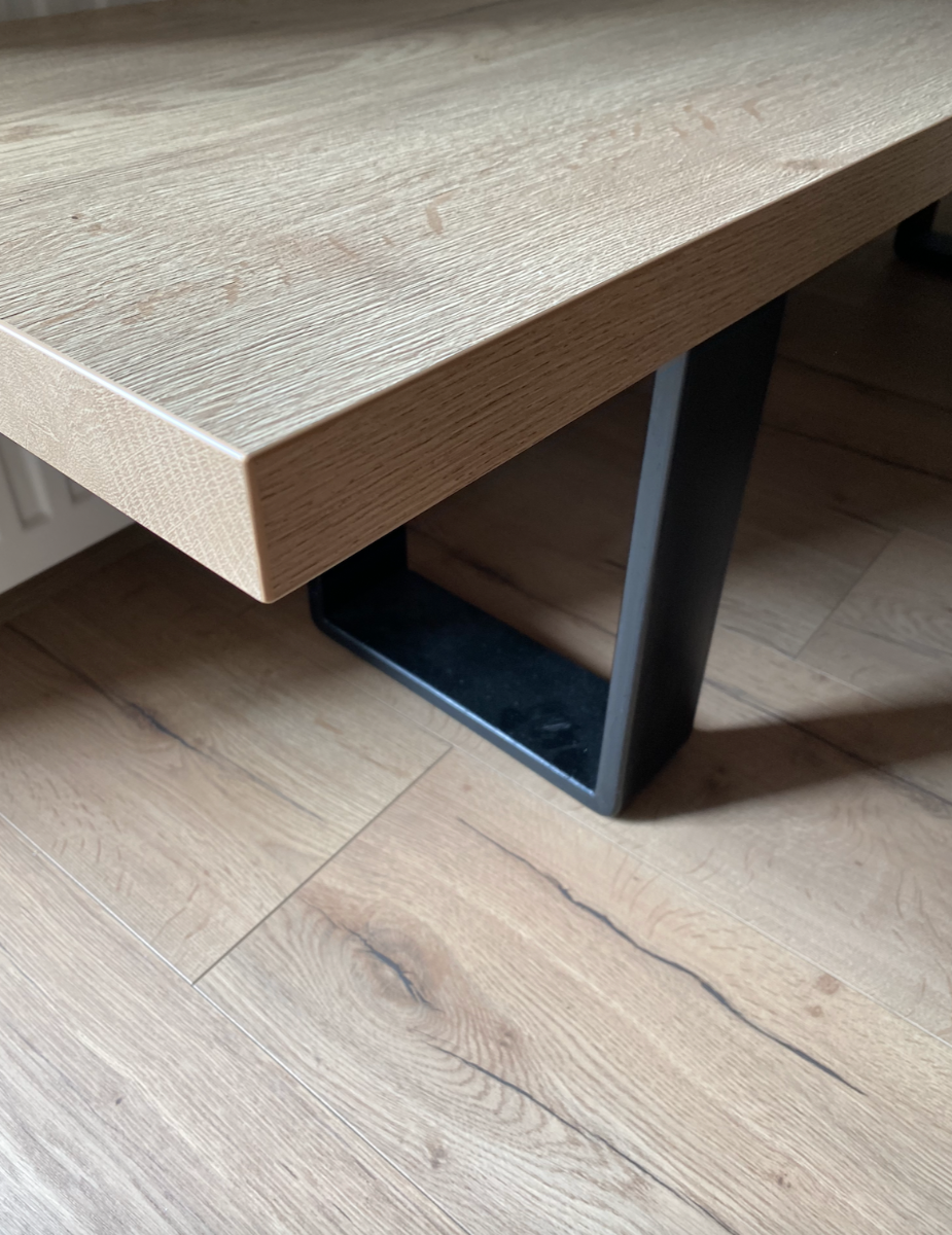

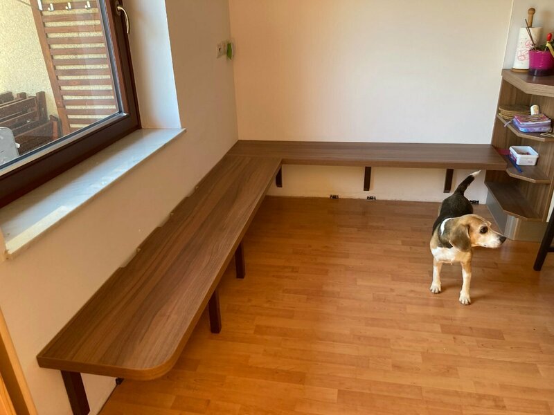

Zdravo,
jaz imam ene 5 metrov železja za takele noge kot so na sliki še fraj, ker smo naredili samo 1 klop namesto dveh in je ostalo.
Potem neseš samo enemu zapigat oz po dogovoru lahko tudi jaz nesem tukaj enemu lokalcu in je minimalni strošek poleg materiala + lahko narediš po želji custom.
Sedalni del je pa mizar mi zrihtu 2 kosa skp zlimana, potem pa samo vijaki od spodej gor in je.
Pri mizi imam 2 "kvadrata" + po sredini še en cel kos, pri klopi sta pa samo 2 "kvadrata".

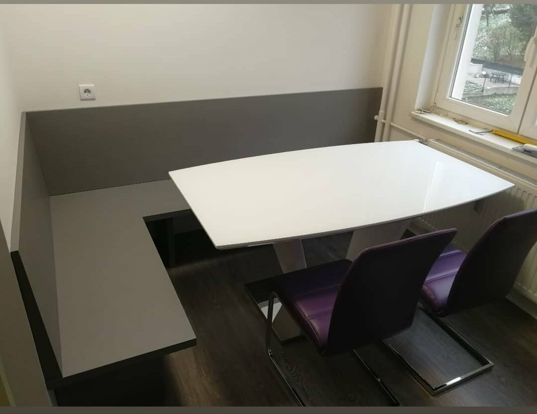

Par let nazaj sem dal delati jedilni kot za tasco. Je bil pa isti problem, kot pri tebi in je bilo potrebno narediti po meri.
