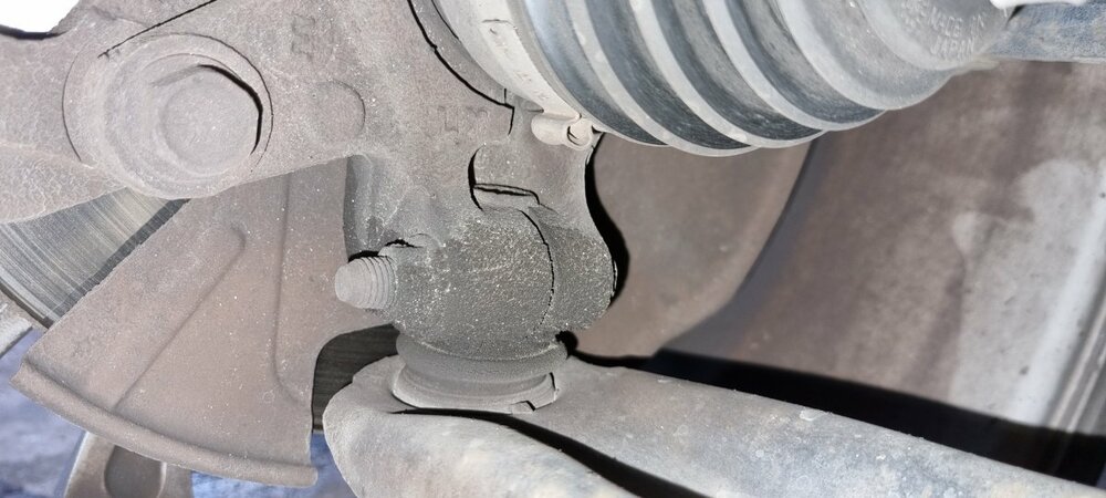

včeraj sem med servisom opazil, da sta obe roki ob pri vpetju v kolo mastni.
To je verjetno mast ven vrglo in bo zanič?
Nekaj se žena pritožuje, da ko do konca zasuka volan ni ok. Nazadnje je celo rekla, da je slišala pokanje od levega kolesa, ko je do konca zmotala.
Meni se pa zdi da z 10-20 km/h čudno oz. drugače zruži iz desne strani.
Tehnični je šel v petek gladko skozi.
Ne vem, ampak sam bi ga v takem primeru iz previdnosti odpeljal na servis. Kdo garantira, da na tehničnem niso kaj spregledali ali da se ne bi moglo kaj pokvariti takoj po tehničnem? Papir je samo papir, ki ti, če se kaj nekomu zgodi, ne bo dosti pomagal. 🙂
Bom poklical mojstra, pa naj oko gor  vrže.
S tehničnimi mam slabe izkušnje. Takoj napišejo, če pozicija ne dela. Ostalo pa more skoraj stran past.
Ni šanse da bi po 10km zamastilo obe tak. Pa tudi žena se kak mesec občasno pritožuje. Za to sem bil extra pozorn pri servisu in vse poslikal.
V glavnem, javim rezultat.

Obiskal sem mojstra Marjana (Mazda) na domu.
Pravi da lufta ni, masti ni ven potisnilo in guma ni počena. Tako da naj samo vozim naprej.
Sem vesel da ni dodatnih stroškov.
