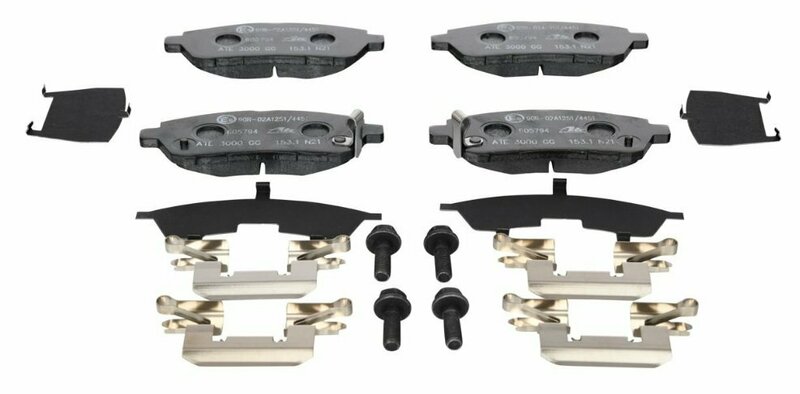

Zdravo,
a mi lahko nekdo pojasni, zakaj se te črne plehce namesti na ploščice? A je to za preprečevanje škripanja? Se pravi, če to podložim, potem ne rabim namazat z bakreno mastjo? A sploh so nujno potrebni/obvezni?
Hvala za pomoč in pozdrav vsem!
Temu se strokovno reče antivibracijske ploščice. Predlagam da jih daš gor. Zakaj? Avtomobilski proizvajalci šparajo in gledajo na vsakem koraku kje bodo zaslužili čim več. Če so dali nekaj na avto, so dali z razlogom, “ker so morali”.
Ko sem jaz kupil zimmermann komplet ploščic, so prišli zdraven tudi novi plehci. Če plehcov poleg ploščic ni, daj gor nazaj stare.

"plehci" tudi omogocajo, da se ploscica normalno oz. gladko giblje. Ce bos montiral brez bo po vsej vrjetnosti zelo hitro ploscica zastekala oz. jo bo zabilo. Posledicno se bosta ploscica in disk prekomerno obrabljala, zavore ne bojo enakomerno zavirale, to kolo se ne bo prosto gibalo itd. Skratka ne se hecat.

Sem včeraj zamenjal diske in ploščice. Plehce lepo namontiral, namazal kjer je treba in vse deluje kot je treba.
Hvala vsem za nasvete.
