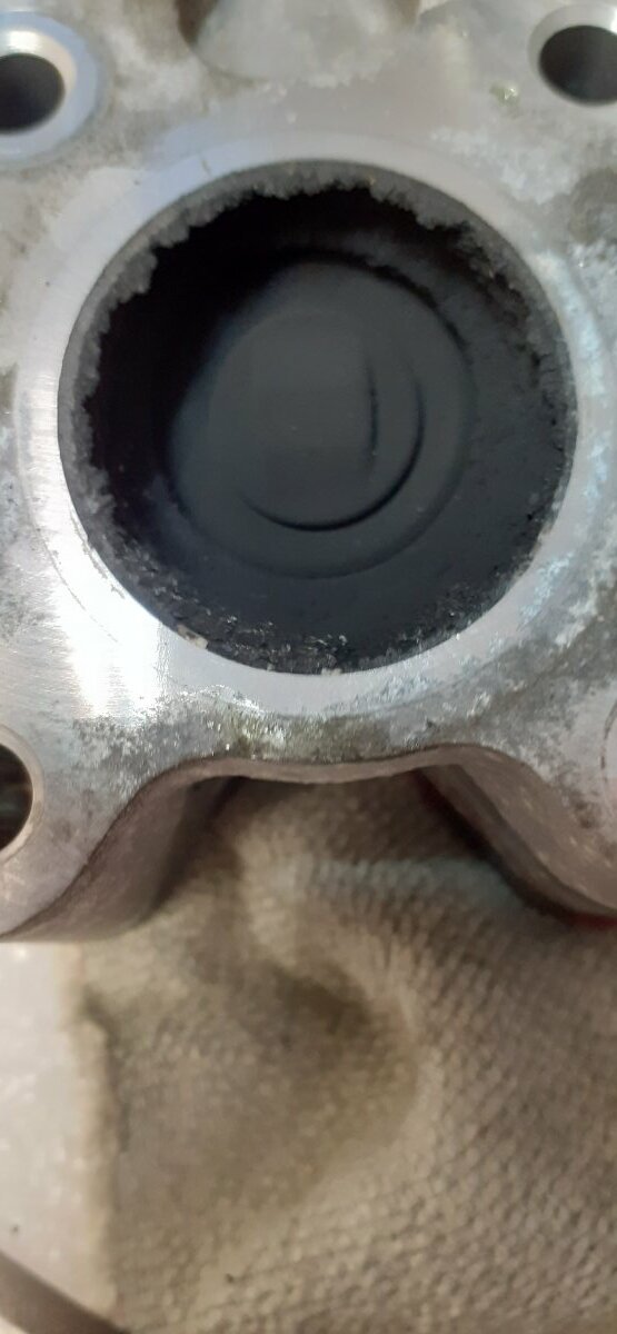

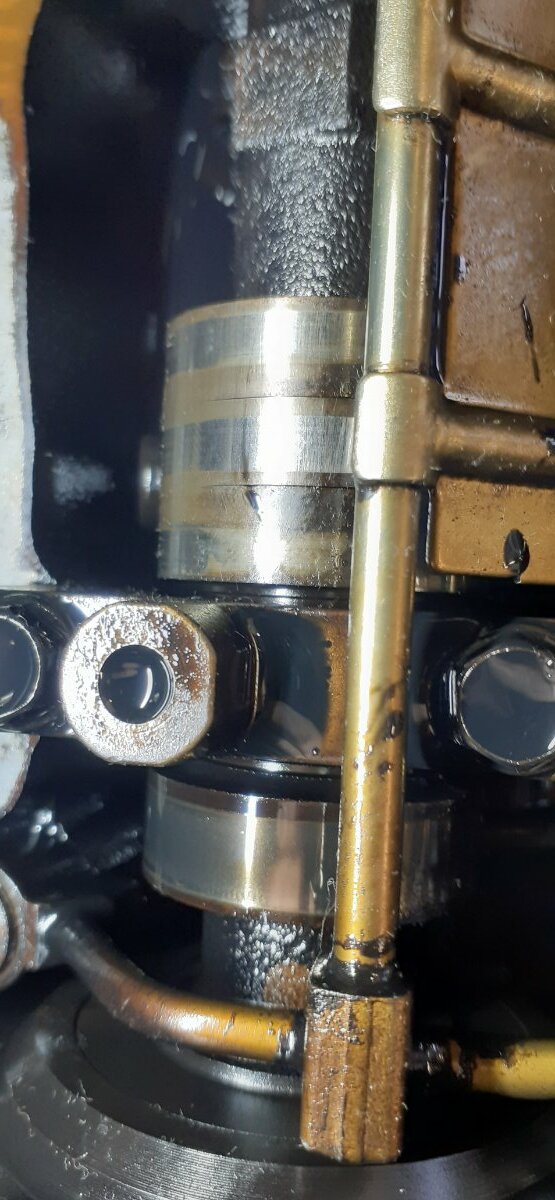

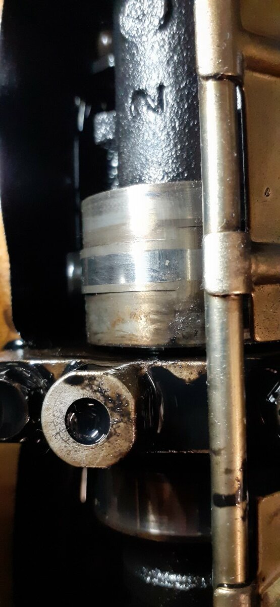

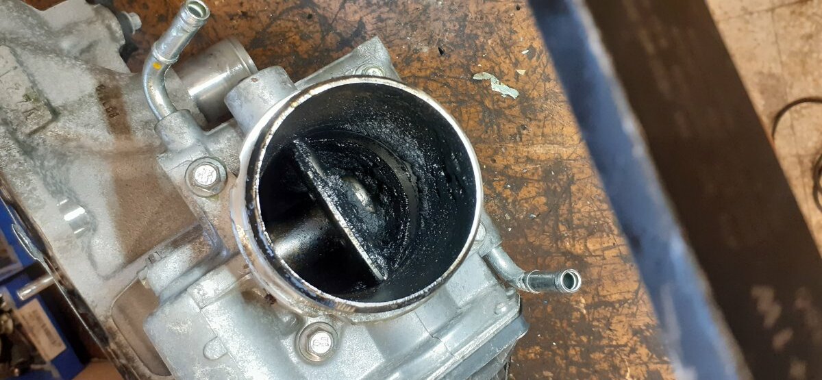

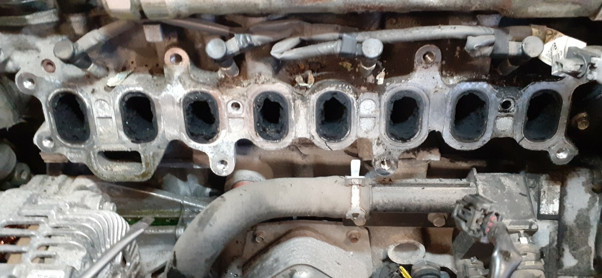

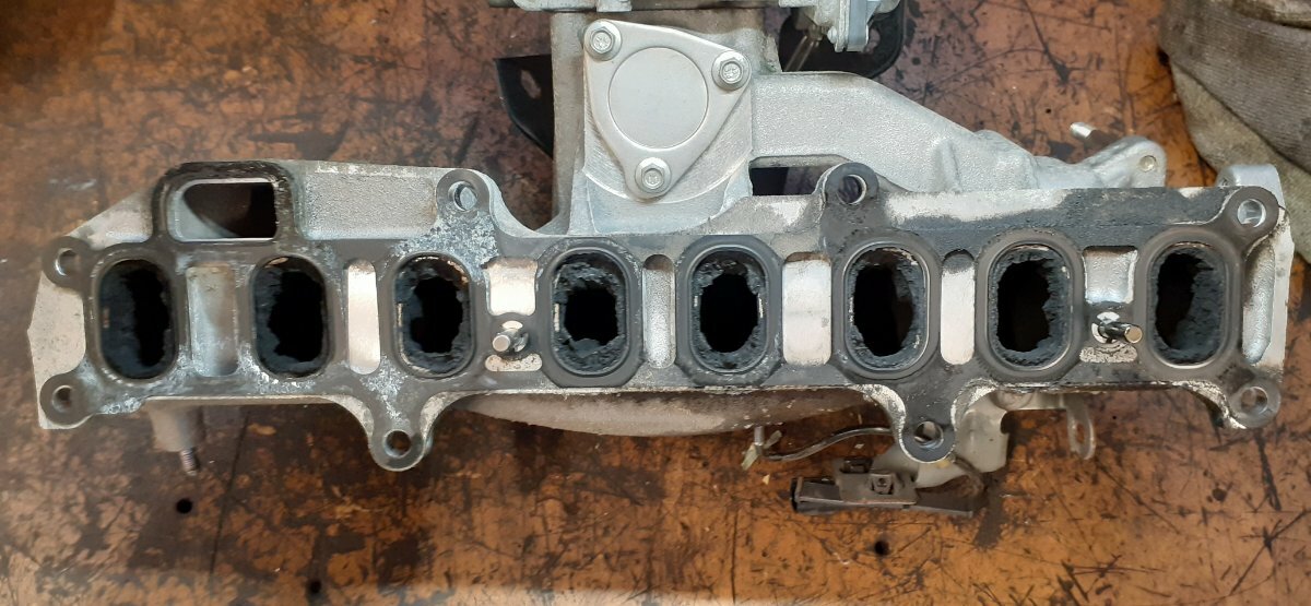

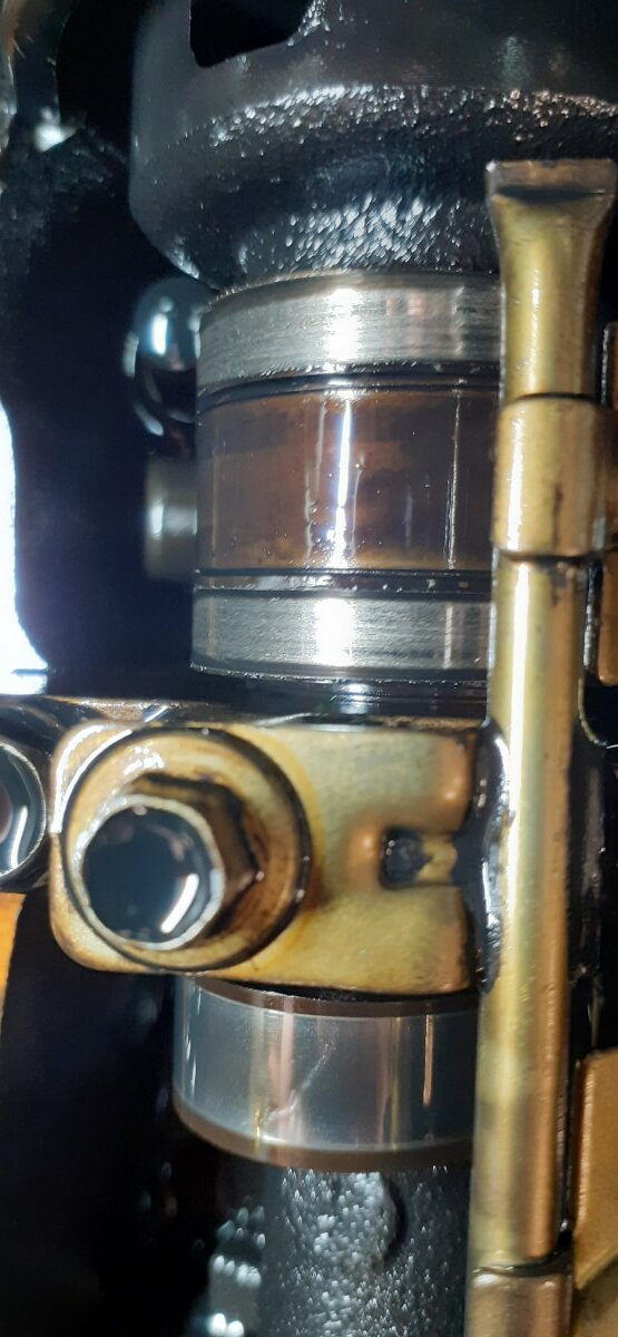

Danes so začeli delati na Mazdi in zadeva je naslednja: moral bom zamenjati odmične gredi, poleg tega pa tudi očistiti kolektor, zamenjati senzor izpušnih plinov in vakuumsko črpalko. Ker je cena zaradi odmičnih gredi narasla iz 1200 € na približno 3000 €, sem se dogovoril, da mi samo očistijo kolektor in zamenjajo senzor. Vakuumsko črpalko bom zamenjal sam, ko bom menjal odmično gred, saj je tako precej ceneje, če bo moj mehanik nadaljeval z delom. Poleg tega bo še zamenjal verižni set. Vse skupaj bo stalo približno 1800 €. Javim, ko bo avto končan.
Zraven pošiljam nekaj slik, ki so mi jih posredovali iz Mazde servisa.
