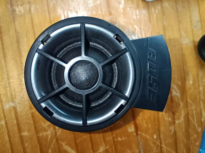

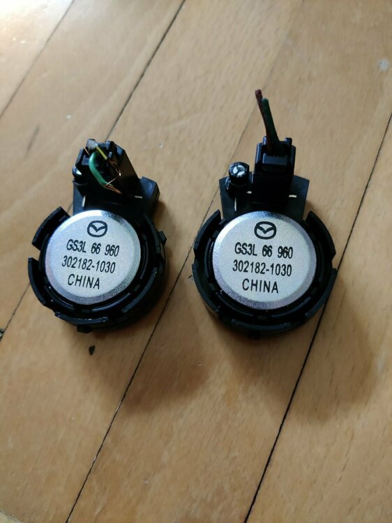

Pozdravljeni. Mazda cx5 2018,  Desni Bose tweeter na sovoznikovem stebričku je mrknil. Ne pokaže upornosti. Kondenzator je ok, sicer odstopa namesto 6,8 uF kaže 8,1 uF kar je ok.
Xy testni zvočnik igra, tako da je nekaj s tweeterjem.
Ima kdo izkušnjo z zamenjavo, kje je kupil, s čim zamenjal, mogoče ima kdo od vas doma rabljenega za prodati.
Prosim za kakšno mnenje.
Pri bose bodite previdni, če bo drugačna upornost zvočnika lahko zakurite bose sistem, imam v spominu da nima standardne upornosti zvočnika, v klasiki so ponavadi 4ohm
Če rabiš pomoč piši zs
Bose ima 2ohmske, če mam jaz prav v spominu. Take skoraj papirnate, ki v resnici sploh niso ne vem kaj.
pred 4 urami je samSimon napisal:
Res je. V bistvu so ena mišela. Visokotonci v  armaturni so 4 Ohm, mid range v armaturki so 2 Ohm, v sprednjih vratih so 2 Ohm, v zadnjih vratih do 3 Ohm. Visokotonci zadaj v polici (karavan) so 4 ohm.
