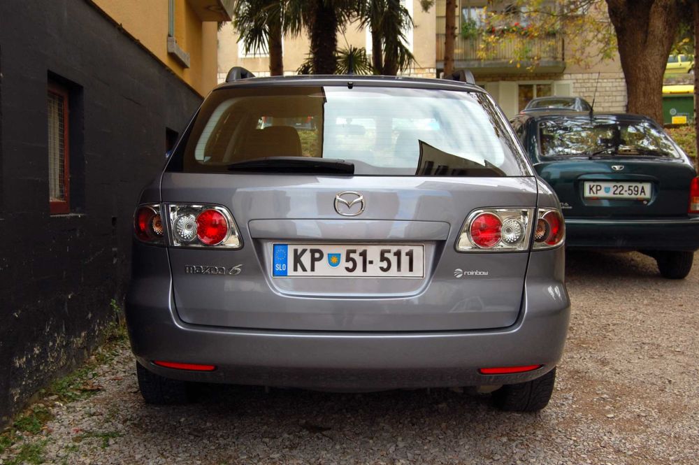

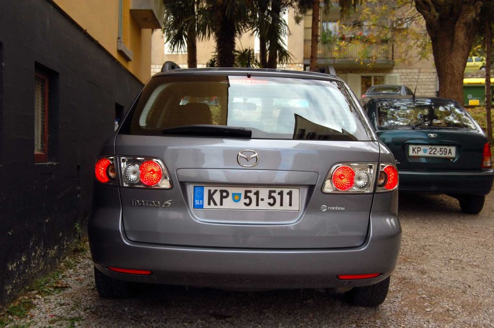

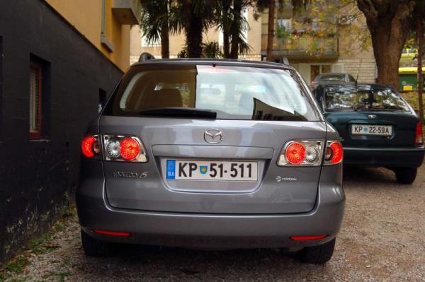

Evo,danes kljub mo?ni burji,mi je uspela "operacija" plastika+zadnje lu?i. :bravo:
Za sneti plastiko dol ne potrebujete prav nobenega orodja,samo mo?ne prste.?tifti so izredno mo?ni,tako,da so ostali vsi celi.Ob priliki bom dal gor slikce,kako se to stori.
Delal pa sem vse skupaj kake dve urce(z demonta?o lu?i in vrtanjem le-teh,za podno?je ?arnice.)
Za montiranje plastike nazaj pa sem porabil natan?no 10 minut. :D
Samo vpra?anje?
Zakaj si pa vrtal v lu??
A,to bo ena specijalna inovacija.Mazde 6 imajo samo eno meglenko zadaj(na levi strani),druga je samo finta-je zaprta in ni luknje za podno?je ?arnice.
Jaz sem kupil eno original podno?je od M6 in ga vgradil ?e na desno stran.Povezalo se bo na zavore,tako,da ko bom zabremzal,se bodo pri?gale tudi te lu?i(kjer so original meglenke)
Z pomo?jo releja pa bodo meglenke,ko bodo pri?gane,?e vedno opravljale svojo funkcijo(po novem na obeh straneh).Kapi??
Samo, da ti ne bo varovalko ven metalo... Verjetno bo? rabil tudi diodo, da ti ne bo nazaj sekalo napetost in ti bo vsaki?, ko bo? bremzal pri?igalo lu?ko za meglenke na armaturki.
Kapi? :D
MX-3 ima tudi tako narejeno, samo levo meglenko.
Zakaj pa rele? Sej nebi ni? ?kodilo ?e bi vse stop lu?i svetile.
Sej glih v tem je vsa umetnost-da bodo svetile vse ?top lu?i(5 komadov),rele pa bo zato,da ko bom rabu meglenke zadaj,bodo gorele,?e ne bi blo releja,bi gorele vse ?top lu?i,ko bi v?gal meglenke... :whatever:
...al nekaj takega,se mi zdi,ker ne bom sam delal tega. :D
samo namesto relejeja in nevemkak?ne vezave bi pa lahko vzel eno simpl diodico
Ja sej to sem mu ?e jaz predlagal - tako sem neko? naredil na Wartburgu in je delovalo brez kakr?nih koli te?av pa ?e re?itev je ?ist poceni.
No in smo re?ili tudi to dilemo,kako se plastike snamejo in nataknejo,pa tudi ?top lu?i sva urihtala.
Stvar deluje(in to zelo v redu),in ni? ni crknilo. :jupiii:
Moram pohvalit Strokerja iz Lj,ki mi je zadevo profesionalno povezal-niti v mazdi niso tako dosledni :bravo:
Vse skupaj je delovalo iz prve in brez napake. :rispekt:
?e posebej pono?i je ful scensko,ko odzadaj za?arijo vse ?top lu?ke.Nobeden ne more re?t,da ne vidi ?top lu?i. :D
?e par slikic:
hehe... novo leto je pa letos malo bolj zgodaj - sveti se kot bo?i?na jelka. :bravo:
