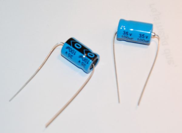

@lc4: kondenzatorji 4,7 microF 100V so probli?no 2x ve?ji od originalnih, mora? pa paziti, da vzame? BIPOLARNEGA in ne polariziranega kot sem ga dal na sliki.
?e glede zamenjave kondenzatorjev na visokotoncih.

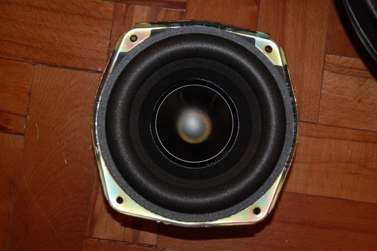

Evo,pa sem se lotil tega,da izbolj?am malo zvo?no sliko v moji mazdici z Bose ozvo?enjem.
Kako se modificira visokotonce,sem ?e enkrat prej razlo?il in napisal.Tokrat je pri?el na vrsto Subwoofer
ali dodaten bas zvo?nik v prtlja?nem prostoru.Pri karavanski izvedbi se le-ta nahaja v dnu prtlja?nika,kjer je
shranjeno rezervno kolo.Pri drugih izvedbah 6-k pa je druga?e...

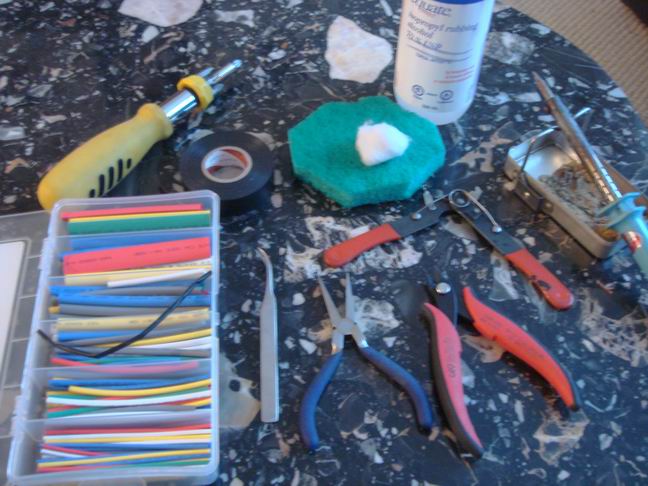

Najprej kaj vse potrebujemo:
Nato potrebujemo ?e:

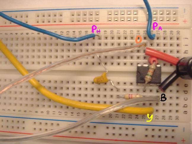

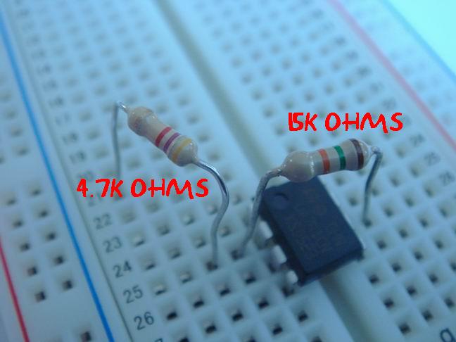

-operacijski oja?evalnik LM 741

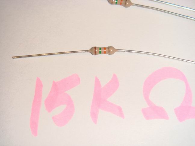

-upor 15 k ohm(1/4 ali 1/8 W)

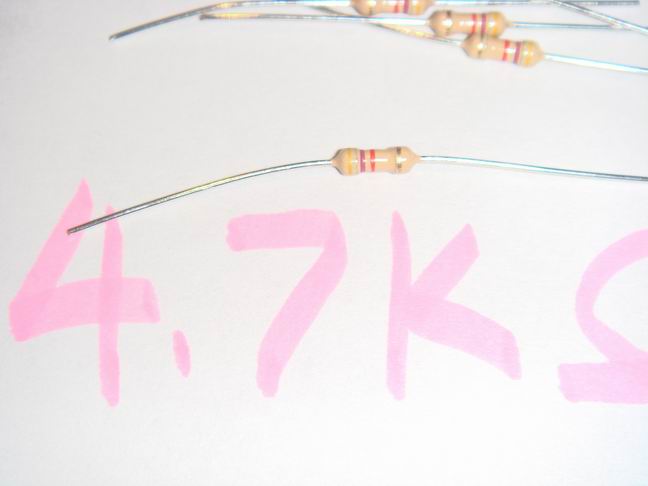

-upor 4,7 k ohm(1/4 ali 1/8 w)

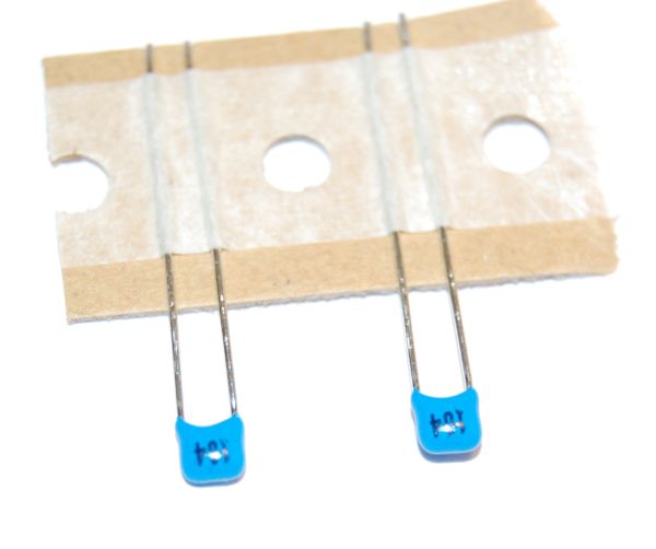

-1micro F kondenzator(kerami?ni),najmanj 25 V-jaz sem dal 35 V
in polariziran kondenzator 100 micro F,najmanj 25 V-moj je 35 V(zeloo moramo paziti na polariteto-+pa-,ker ?e ga narobe obrnemo,lahko eksplodira)

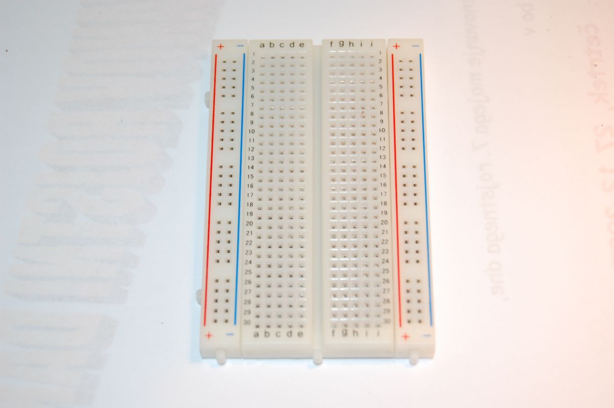

testno plo??o
in par razli?nih ?ic -(rumeno,?rno,oran?no in vijola).

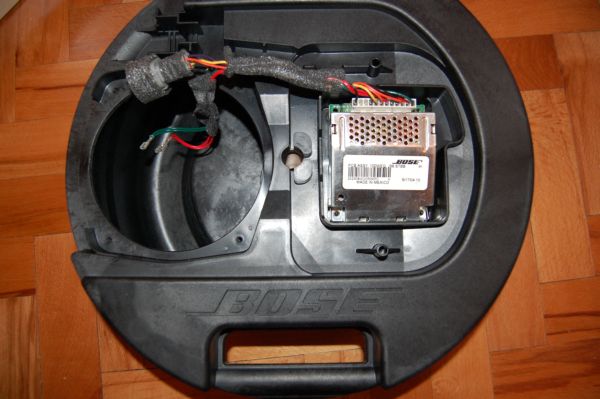

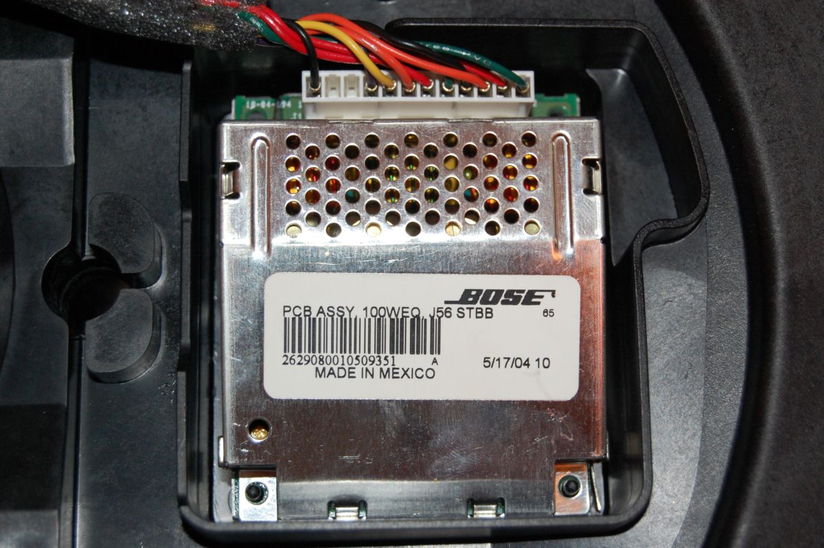

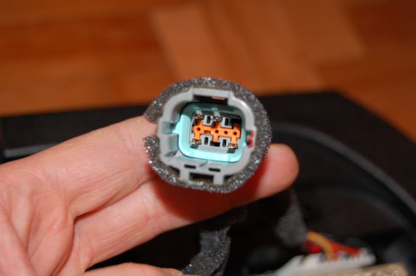

Najprej odklopimo konektor na subwooferju.
Nato odklopimo ?ice z zvo?nika.
Zadeva izgleda takole.Vidimo tudi predoja?evalec,ki je pritrjen na ohi?je.

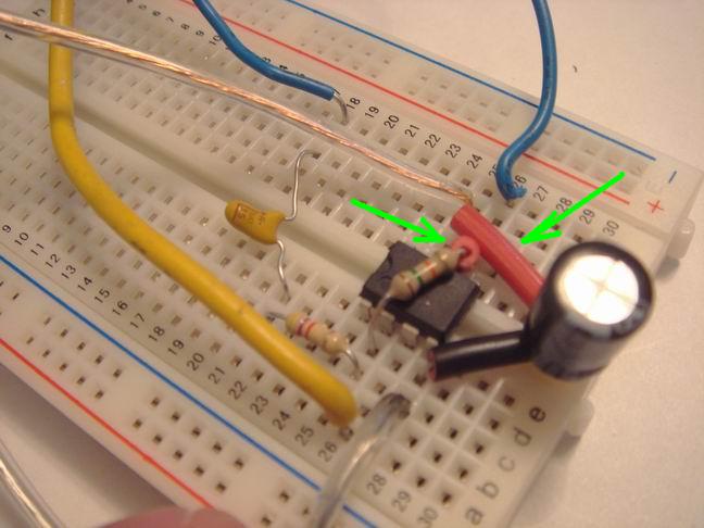

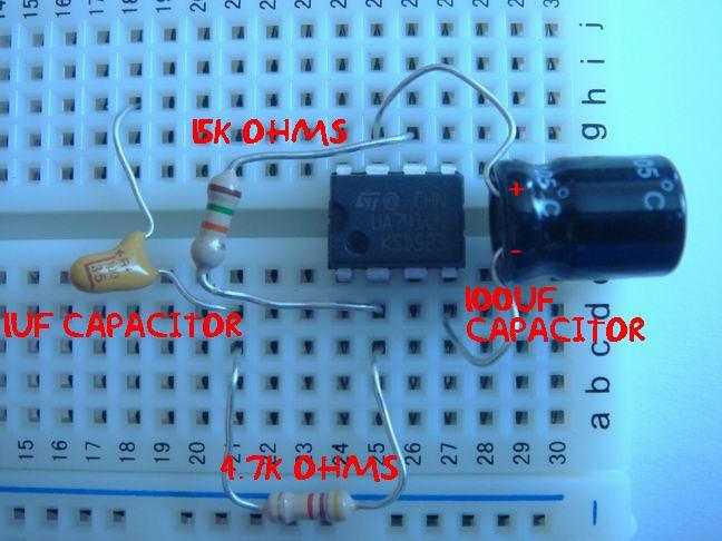

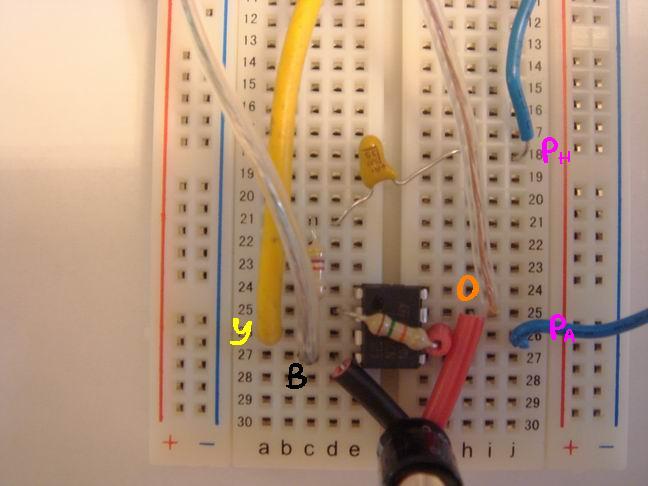

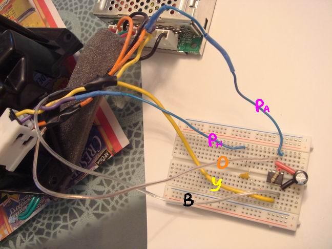

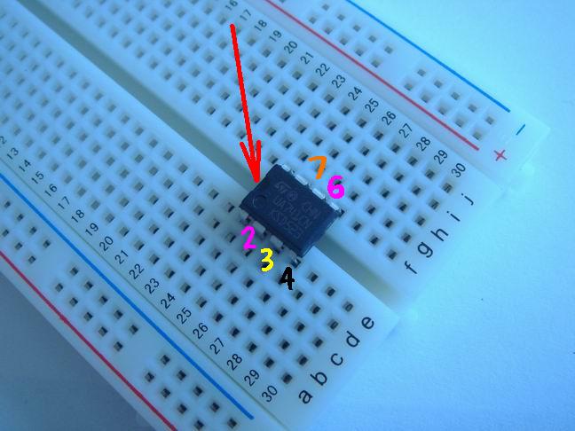

Najprej montiramo operacijski oja?evalnik LM 741 kot je na sliki:
in vse ostale komponente:

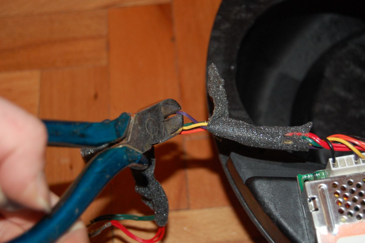

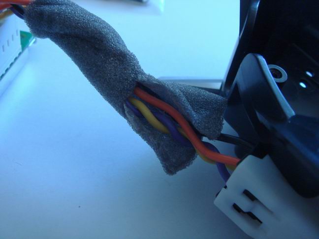

Olupit moramo za??ito,ki je okoli ?ic.
Nato olupimo ?ice,kot je na sliki--nikakor jih ne precvikajte!! in to rumeno,oran?no in ?rno ?ico.
Prere?emo samo vijola ?ico.
Nato pove?emo kot je na sliki.Vijola,ki je na strani konektorja(PH) pride priklopljena na kondenzator 1 micro F,drugi del,ki je na strani predoja?evalca(PA) pa na 15 k ohm.
?e z drugih zornih kotov:
post-399-1198430571_thumb.jpgpost-399-1198430612_thumb.jpgpost-399-1198430658_thumb.jpg

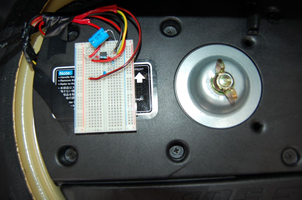

Ker ni v ohi?ju mesta za plo??ico,sem jo montiral odzunaj z pomo?jo samolepilnega traku,ki je pod plo??o.
Tako,priklopimo nazaj konektor in je.?e prej pa stvar probamo,?e deluje.Pri meni je iz prvega ?usa .

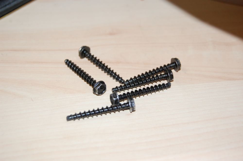

Povedati moram,da je pri demonta?i pokrova kar nekaj problemov,ker niso standardnih mer(niso ne za klu? 6 ne 7-nekje vmes,tako,da sem si pomagal z ozkimi kle??ami)
Prvi vtisi so zelo pozitivni.Bas je sedaj bolj kontroliran in mo?nej?i in ne doni niti ,ko dam glasnost na 20+.
