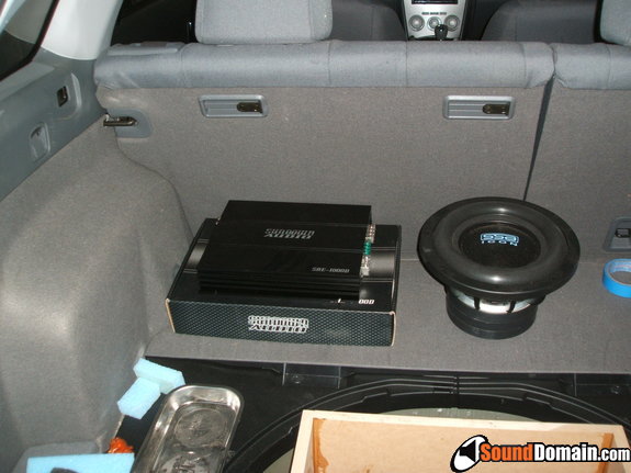

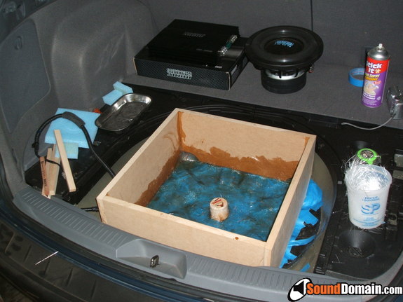

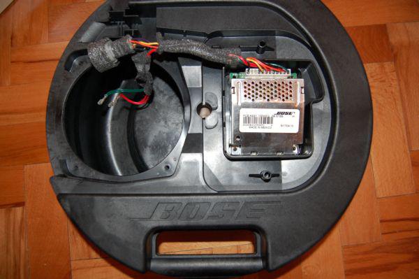

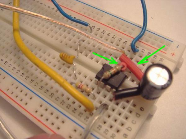

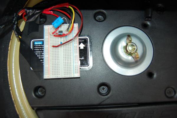

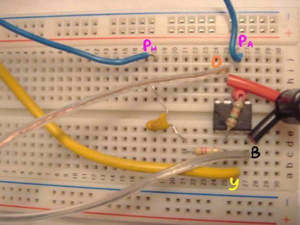

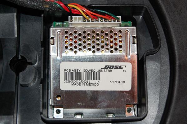

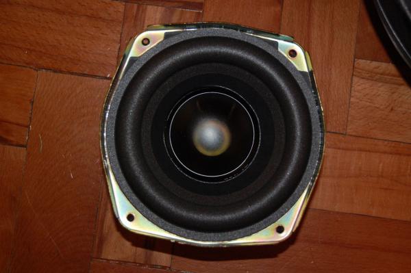

Alex Napisano 23. december, 2007 Prijavi Deli Napisano 23. december, 2007 Evo,pa sem se lotil tega,da izbolj?am malo zvo?no sliko v moji mazdici z Bose ozvo?enjem.Kako se modificira visokotonce,sem ?e enkrat prej razlo?il in napisal.Tokrat je pri?el na vrsto Subwooferali dodaten bas zvo?nik v prtlja?nem prostoru.Pri karavanski izvedbi se le-ta nahaja v dnu prtlja?nika,kjer jeshranjeno rezervno kolo.Pri drugih izvedbah 6-k pa je druga?e...Slike bom malo kombiniral tudi iz drugih forumov in pa dodal bom tudi svoje.To modifikacijo je naredil nek ameri?an in je zelo popularna tam ?ez ?ez lu?o.Za jo uresni?it potrebujete ?e kar nekaj znanja iz elektronikein se je ne lotite,?e niste sigurni v svoje znanje,saj lahko kaj hitro kaj skurite(subwoofer ima namre? predoja?evalec,o tem pa ve? pozneje) Najprej kaj vse potrebujemo: Nato potrebujemo ?e:-operacijski oja?evalnik LM 741 -upor 15 k ohm(1/4 ali 1/8 W) -upor 4,7 k ohm(1/4 ali 1/8 w) -1micro F kondenzator(kerami?ni),najmanj 25 V-jaz sem dal 35 V in polariziran kondenzator 100 micro F,najmanj 25 V-moj je 35 V(zeloo moramo paziti na polariteto-+pa-,ker ?e ga narobe obrnemo,lahko eksplodira) testno plo??o in par razli?nih ?ic -(rumeno,?rno,oran?no in vijola). Najprej odklopimo konektor na subwooferju. Nato odklopimo ?ice z zvo?nika. Zadeva izgleda takole.Vidimo tudi predoja?evalec,ki je pritrjen na ohi?je. zvo?nik: predoja?evalec: Najprej montiramo operacijski oja?evalnik LM 741 kot je na sliki: in vse ostale komponente: Olupit moramo za??ito,ki je okoli ?ic. Nato olupimo ?ice,kot je na sliki--nikakor jih ne precvikajte!! in to rumeno,oran?no in ?rno ?ico. Prere?emo samo vijola ?ico. Nato pove?emo kot je na sliki.Vijola,ki je na strani konektorja(PH) pride priklopljena na kondenzator 1 micro F,drugi del,ki je na strani predoja?evalca(PA) pa na 15 k ohm. ?e z drugih zornih kotov: Ker ni v ohi?ju mesta za plo??ico,sem jo montiral odzunaj z pomo?jo samolepilnega traku,ki je pod plo??o. Tako,priklopimo nazaj konektor in je.?e prej pa stvar probamo,?e deluje.Pri meni je iz prvega ?usa .Povedati moram,da je pri demonta?i pokrova kar nekaj problemov,ker niso standardnih mer(niso ne za klu? 6 ne 7-nekje vmes,tako,da sem si pomagal z ozkimi kle??ami) Prvi vtisi so zelo pozitivni.Bas je sedaj bolj kontroliran in mo?nej?i in ne doni niti ,ko dam glasnost na 20+.Ta modifikacija je zelo enostavna in dokaj poceni(prib.15 ?) za material .Delal sem pribli?no 3 ure.Ocena 5. P.s: z to izbolj?avo bo res bolj?i bass,toda za prave bass-fanatike bo verjetno ?e vedno premalo.Za njih pride v po?tev aftermarket oja?evalec in dodaten subwoofer v kofanu(kak?na 12" ali ve?) Citiraj Povezava do vsebine Deli na druge strani Več načinov deljenja...

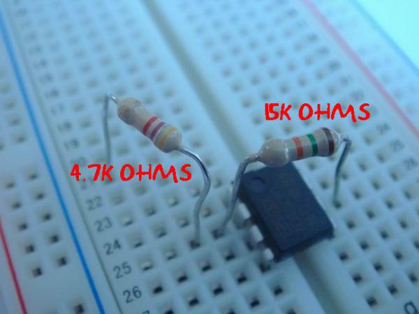

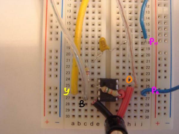

qwerty Napisano 23. december, 2007 Prijavi Deli Napisano 23. december, 2007 A testne plo??e ne misli? nadomestit tako da zalota? zadevo skupaj? takole mislim (to je moja napravca z trem diodicam, dve oran?ne in na sredi rde?a in se zunanje po?asi izmenjujejo z srednjo rde?o in nazaj, spodaj pa so vse povezave z tankimi kabl?ki) Citiraj If in doubt, flat out... Povezava do vsebine Deli na druge strani Več načinov deljenja...

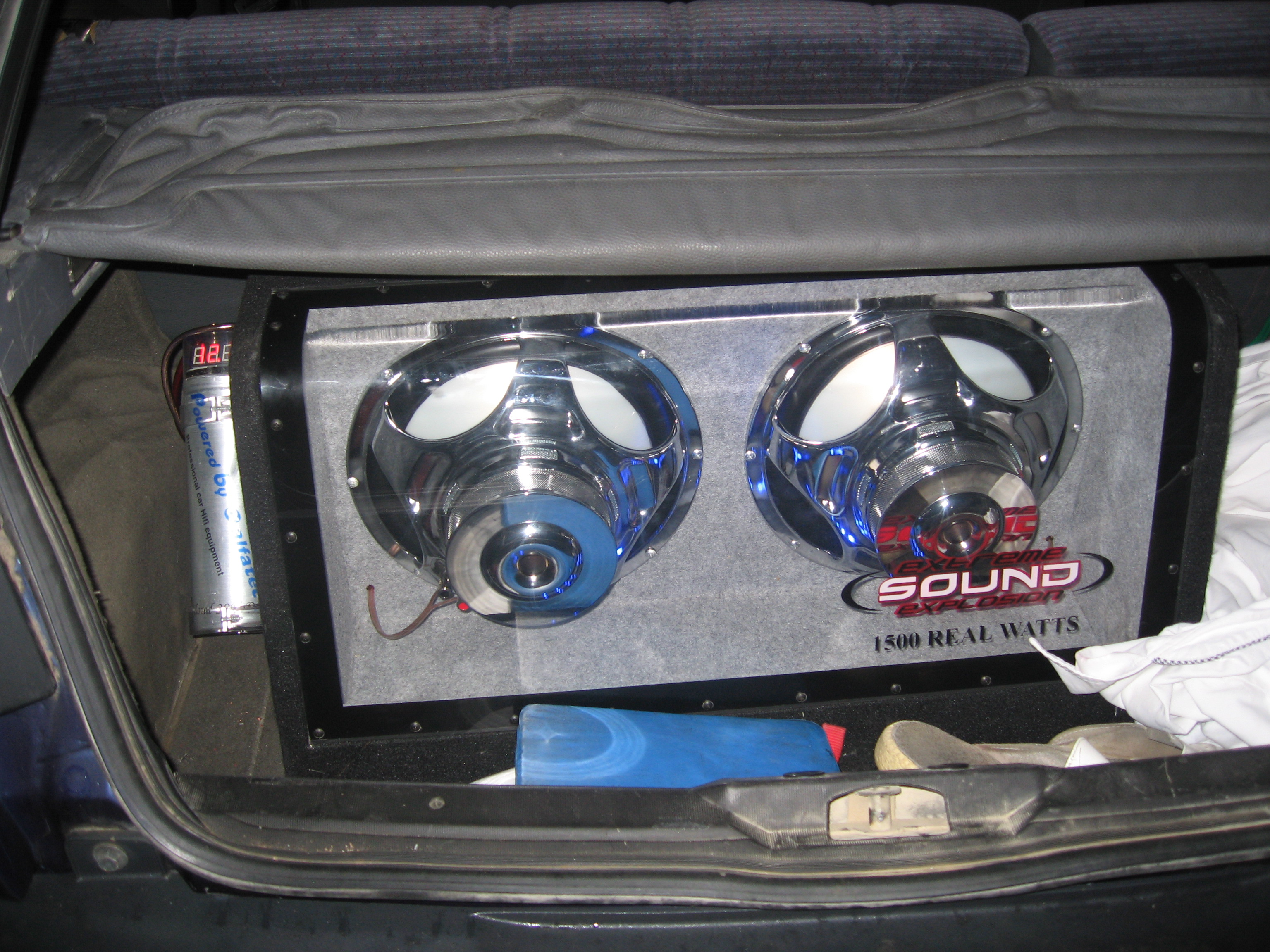

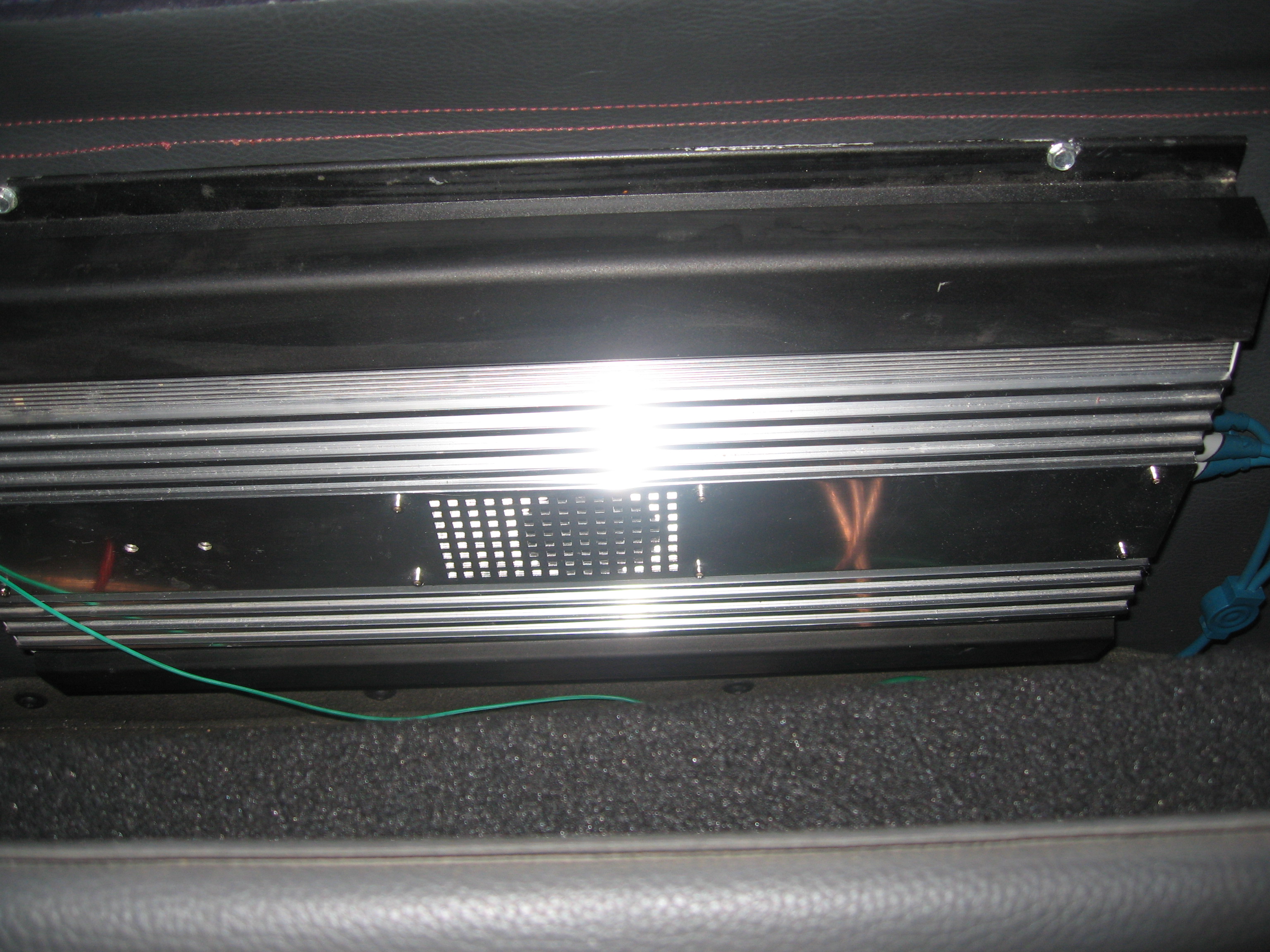

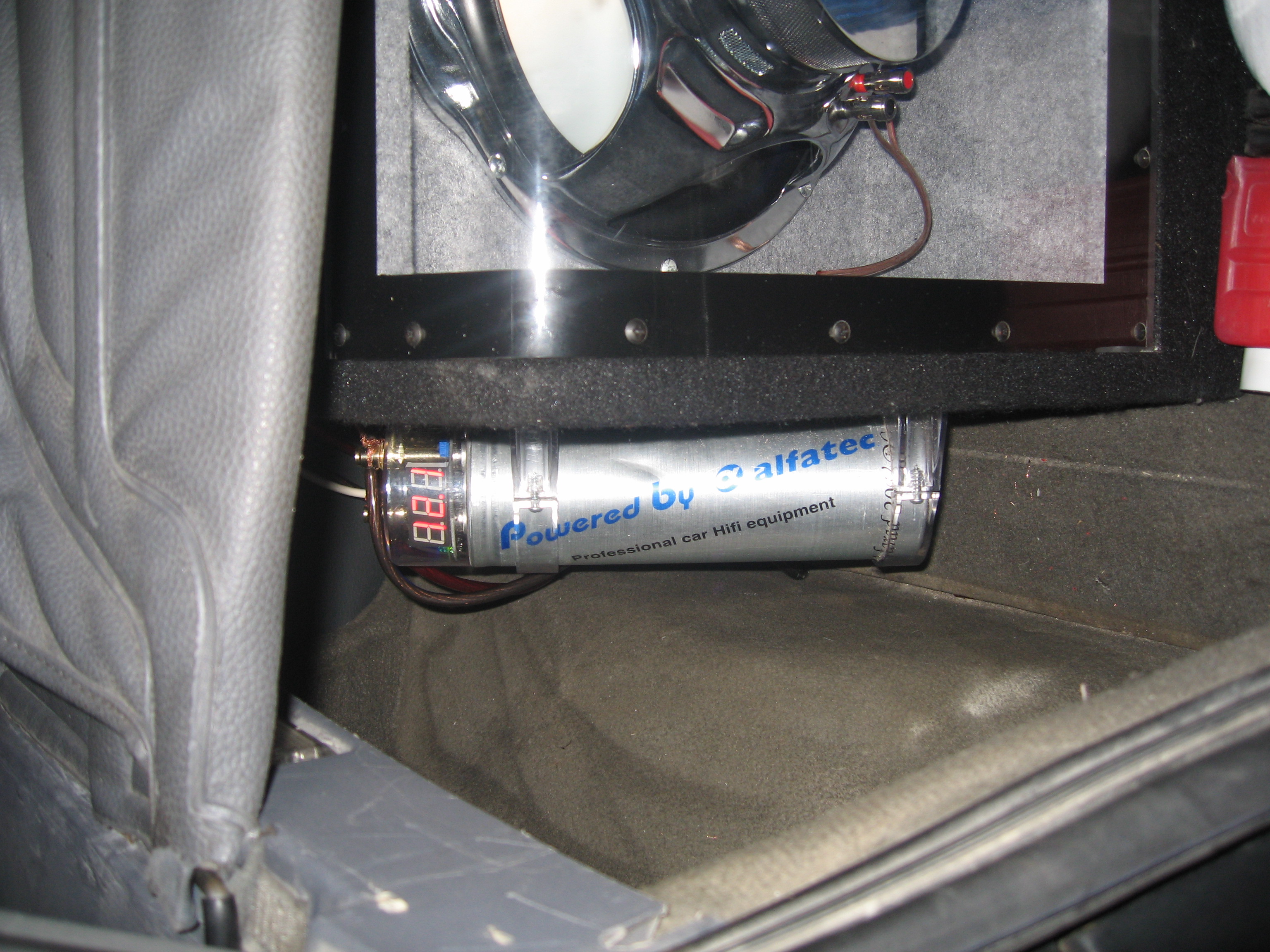

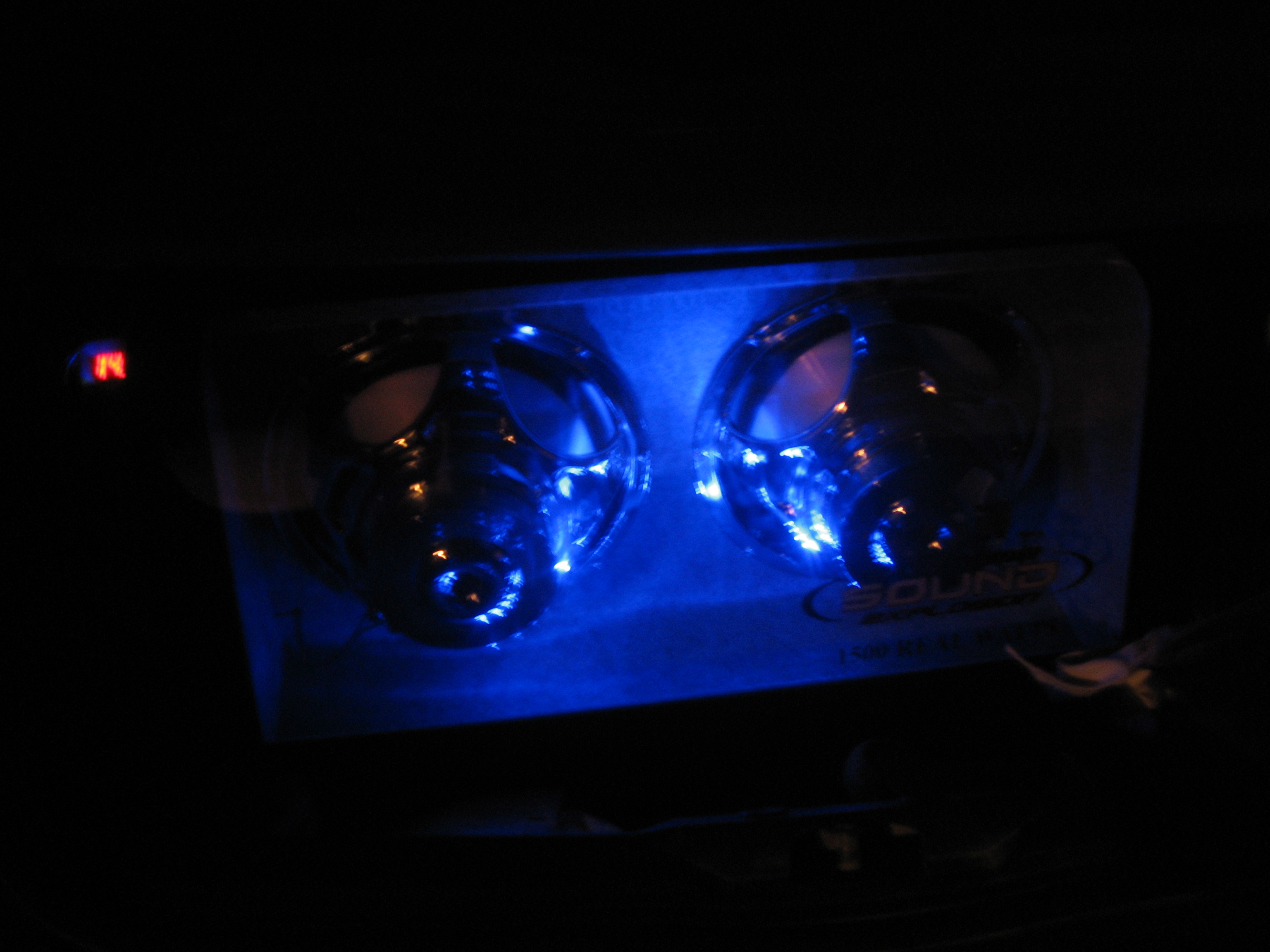

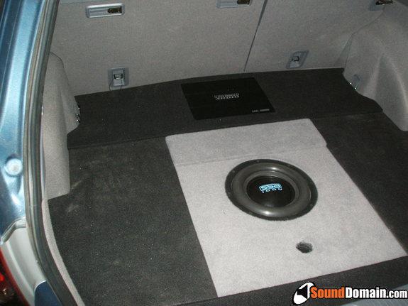

ice Napisano 23. december, 2007 Prijavi Deli Napisano 23. december, 2007 dobra zadeva ampak ker sem kot ti pravis bass-fanatik in ne rabm prtla?nika sm si namontiral tole ki ga poganja in da mu ne zmanjka mo?i in v vsej svoji lepoti Citiraj smrt je dokaz da zivlenje cloveku skodi trevian tribal wars Povezava do vsebine Deli na druge strani Več načinov deljenja...
Alex Napisano 23. december, 2007 Avtor Prijavi Deli Napisano 23. december, 2007 Lepo to zgleda.Sam rabim na ?alost prtlja?nik in si ne morem omisliti take ma?ine. Kaj ima? ti Bose ozvo?enje ali navadno? Citiraj Povezava do vsebine Deli na druge strani Več načinov deljenja...
ice Napisano 23. december, 2007 Prijavi Deli Napisano 23. december, 2007 toxic woofer, saga oja?evalc, saga kondenzator, alpine radio Citiraj smrt je dokaz da zivlenje cloveku skodi trevian tribal wars Povezava do vsebine Deli na druge strani Več načinov deljenja...
Boss Napisano 23. december, 2007 Prijavi Deli Napisano 23. december, 2007 Cool, tole moram sli?at. Druga?e je pa pri vseh razli?icah ?estke z Bose ozvo?enjem, enak sub in na istem mestu znotraj rezervnega kolesa na dnu prtlja?nika. Citiraj Povezava do vsebine Deli na druge strani Več načinov deljenja...

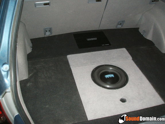

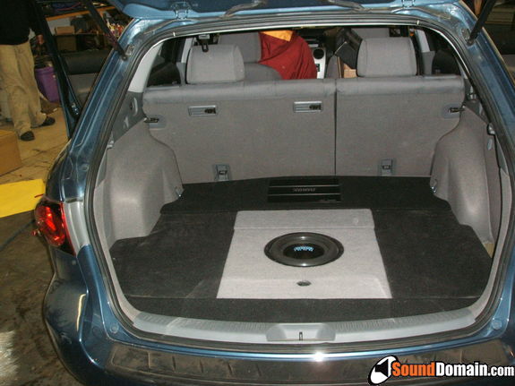

qwerty Napisano 26. december, 2007 Prijavi Deli Napisano 26. december, 2007 Lepo to zgleda.Sam rabim na ?alost prtlja?nik in si ne morem omisliti take ma?ine.Kaj ima? ti Bose ozvo?enje ali navadno? zakaj pa nebi poskusil tak ko sem enkrat videl bmw 5ko na stropu kuferama na?timan vse? pa ma prtlja?nik za speaker box :ne vem: al pa na stranske stene kuferama tk ko audi a3 :ne vem: Citiraj If in doubt, flat out... Povezava do vsebine Deli na druge strani Več načinov deljenja...
Alex Napisano 26. december, 2007 Avtor Prijavi Deli Napisano 26. december, 2007 zakaj pa nebi poskusil tak ko sem enkrat videl bmw 5ko na stropu kuferama na?timan vse? pa ma prtlja?nik za speaker box :ne vem: al pa na stranske stene kuferama tk ko audi a3 :ne vem: Sej bom mogo?e naredu kej takega.Samo mora? vle?t vse nove kable(za + in zvo?nike),ker ta sistem Bose dela na 2 ohm.Kabli original so izreeeeedno tanki in ne pridejo v po?tev za nadgradnjo.?e se bom lotu,bom zamenjal komplet -oja?evalec in zvo?nike - 4 ohm.(verjetno rainbow in ground zero,kot jih imam v drugem avtu ).V po?tev bi pri?la tudi vgradnja custom 12" subwooferja v prtlja?no dno,kjer je guma(rezervno kolo odpade in mora? imet pol bombolco za krpanje gum).Nekateri so tako re?ili in je v redu re?itev.Bomo videli... Citiraj Povezava do vsebine Deli na druge strani Več načinov deljenja...
qwerty Napisano 26. december, 2007 Prijavi Deli Napisano 26. december, 2007 Sej bom mogo?e naredu kej takega.Samo mora? vle?t vse nove kable(za + in zvo?nike),ker ta sistem Bose dela na 2 ohm.Kabli original so izreeeeedno tanki in ne pridejo v po?tev za nadgradnjo.?e se bom lotu,bom zamenjal komplet -oja?evalec in zvo?nike - 4 ohm.(verjetno rainbow in ground zero,kot jih imam v drugem avtu ).V po?tev bi pri?la tudi vgradnja custom 12" subwooferja v prtlja?no dno,kjer je guma(rezervno kolo odpade in mora? imet pol bombolco za krpanje gum).Nekateri so tako re?ili in je v redu re?itev.Bomo videli... ne vem ?e je res ampak to v prostor za gumo so ?e nekje posku?ali pa pri?li do odmevanja pa ?udnih zvokov (brez te plastike ki jo ima BOSE) :ne vem: se mi zdi da sem nekje na avtoakustiki prebral :ne vem: men se ?e najbolj? zdi v stranico prtlja?nega prostora na eno stran a kabli so pa ja najla?je za napeljat nalota? novga na starga pa starga vle?e? vn pa se ti nov na?tima nwm kok je pri mazdah, pri cliotu je to ?lo ko je eden v ulici za sub napeljeval Citiraj If in doubt, flat out... Povezava do vsebine Deli na druge strani Več načinov deljenja...
Alex Napisano 26. december, 2007 Avtor Prijavi Deli Napisano 26. december, 2007 ne vem ?e je res ampak to v prostor za gumo so ?e nekje posku?ali pa pri?li do odmevanja pa ?udnih zvokov (brez te plastike ki jo ima BOSE) :ne vem: se mi zdi da sem nekje na avtoakustiki prebral :ne vem: men se ?e najbolj? zdi v stranico prtlja?nega prostora na eno stran a kabli so pa ja najla?je za napeljat nalota? novga na starga pa starga vle?e? vn pa se ti nov na?tima nwm kok je pri mazdah, pri cliotu je to ?lo ko je eden v ulici za sub napeljeval V mazdi 6 je tako velik prostor za gumo,da gre? ti lahko spat noter. Druga?e pa mora? narediti iz vezane plo??e ?katlo za v dno prtlja?nika in ne doni ni?.Z kabli pri mazdi je pa hudi?,ker so napeljani na ?udnih mestih in zalepljeni skupaj z samoleplivo spu?vico(katera slu?i tudi proti vibracijam),tako da z temi elektri?arskimi zidnimi variantami vle?enja kablov ni ni?.Odpreti mora? lepo vrata spredaj pa zadaj...in se ful martrat za napeljat debelej?e in kvalitetnej?e kable skozi harmonikasto gumo ,kjer so speljani vsi kabli v vrata.Je kar nekaj dela in to ni kar tako mimogrede narejeno po kosilu namesto sprehoda z psom.Something like this: Citiraj Povezava do vsebine Deli na druge strani Več načinov deljenja...
qwerty Napisano 26. december, 2007 Prijavi Deli Napisano 26. december, 2007 ?e je pa ?katla je pa druga pesm dans me je en tip v A do ? hoto nafukat, mu re?em ene kvalitetne slu?alke za mp3 pa potegne nekga denverja vn za 170? grem pa v ?par pa kupim za 7? slu?alke (une ko jih majo sony ericssoni ko gre v uho not sam da so canyon) pa ?pila prev? dober bassi so majka sam tta 6ka na sliki je pa pol malo neprakti?na :ne vem: vsaj mre?ico bi lahko dal ?ez Citiraj If in doubt, flat out... Povezava do vsebine Deli na druge strani Več načinov deljenja...

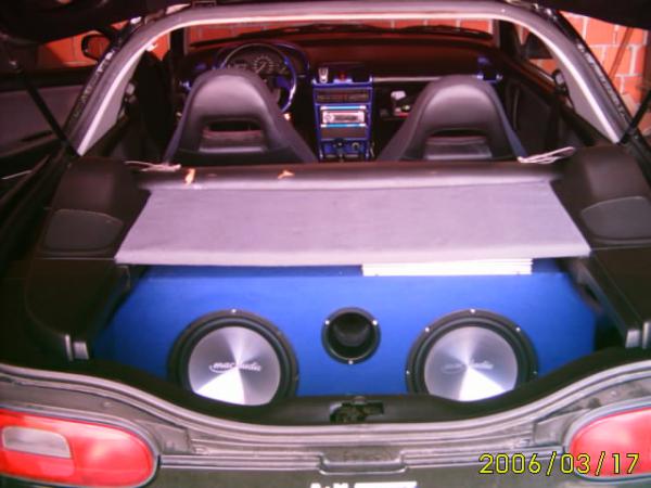

matej mx3 Napisano 26. december, 2007 Prijavi Deli Napisano 26. december, 2007 vidim da imate kar ozvo?enje v avtu. no tudi jaz ne rabim prtla?nika pa sem si omislo tak Citiraj kdor zgodaj ustaja, ni direktor Povezava do vsebine Deli na druge strani Več načinov deljenja...

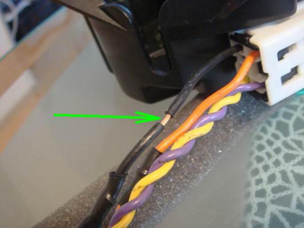

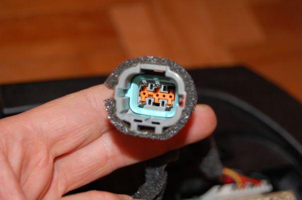

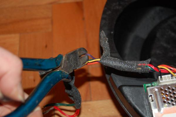

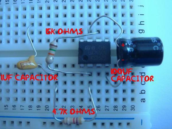

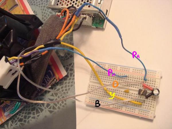

godisevil666 Napisano 24. maj, 2010 Prijavi Deli Napisano 24. maj, 2010 ALex bravo, Me je matru firbec in sm ?ow kupit elemente v ECO (Gorizzia). Zadevo sm zrihtu dokaj hitro, sem sledil slikam. In res deluje. Bas pride bolj do izraza, nekako se mi zdi da se je spustilo frekven?no obmo?je malo dol. Zdej sli?im poleg basov tudi kick pri bobnih, prej tega skori ni blo. Tko, da drugi weekend probam ?e ta drugo izbol?avo na visokotoncih. Citiraj www.vetoband.net www.myspace.com/vetoband Povezava do vsebine Deli na druge strani Več načinov deljenja...
