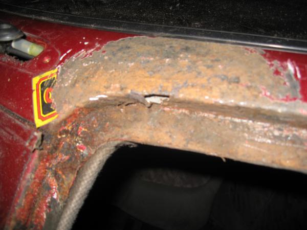

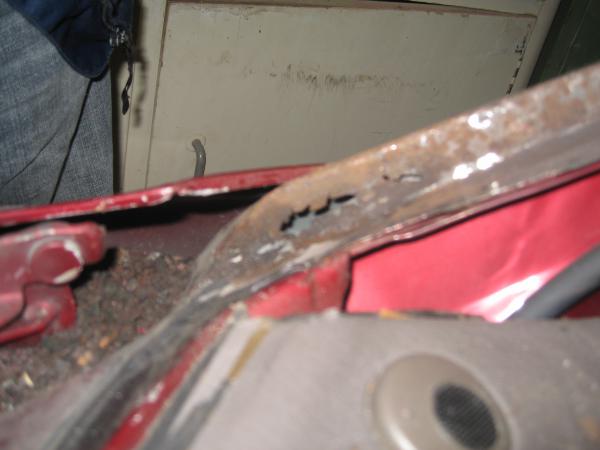

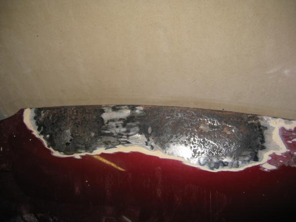

no pa sem se le lotil popravljanja moje mazde 626. no prsilil me je stre?nik ki je padel na vetrobransko steklo :whatever: ko sem odstanil havbo in sajbo je ostalo to:

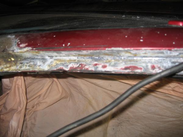

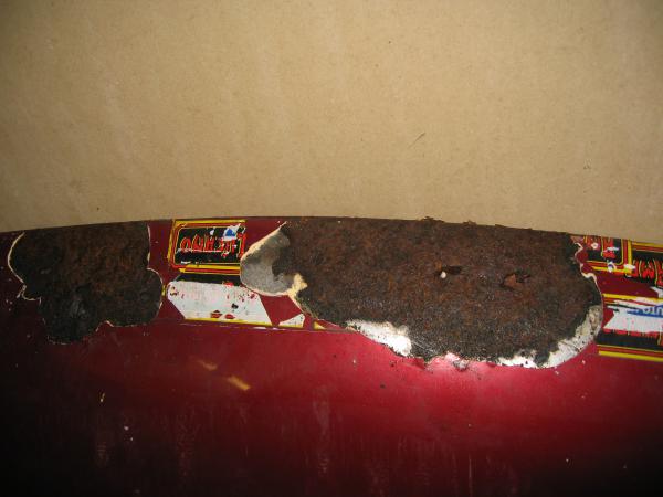

nato sem spraskal nalepke na stebri?kih (napihnjeno barvo) in ostalo je to

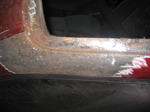

pa se malo rje
zdej pa vprasanja: ali je porebno te luknje zavarit ali lahko samo zakitam?
kako je speljan "odtok" iz sibedaha?
ali ima kdo kasno strednjo sajbo sramezljiv ?
hvala za odgovore

?e ho?e? naredit za prav(se pravi za sebe)mora? obvezno povarit to tvojo mazdico.Ker so luknje kar orenk velike.Pa tudi rja je kar bogata. :D
moj nasvet!
Obvezno pre?vasaj stebri?ke in tam kjer je pa? to potrebno!! (sj ve? ?agaj nato pa nov pleh pri?vasaj!) :D
kir rost :blink: tolk ga pa ?e nism videl :ph34r: sorry za OT sam da ne bo kje predebel po?vasan da neb nova ?ajba pol not ?la :rolleyes:

je blo okrog na vsaki strani vsaj 7mm prostora tko da ce dam cez use 1mm plocevino mi se zmeraj ostane dovolj prostora
vseeno hvala za nasvet

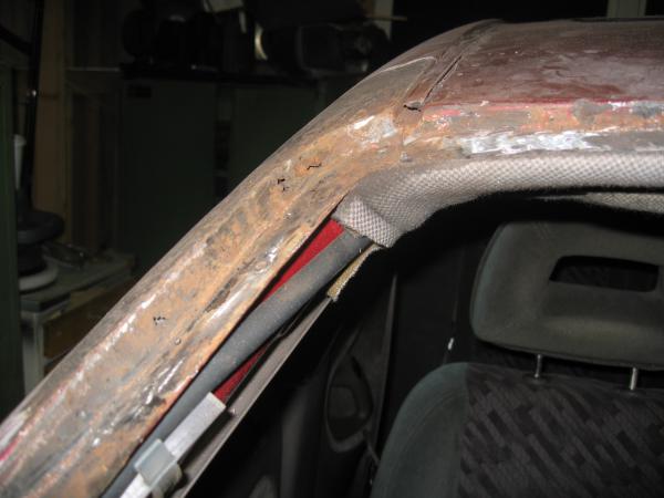

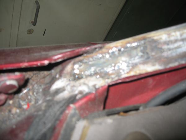

no danes sem se lotu svasanja stebrickov
preden sem pa lahko zacel svasat sm najprej vso rjo premazav z ferrosan-om to je kislina ki "pozre" rjo in rezultat je:post-1266-1200165736_thumb.jpg
pol pa svasanje:

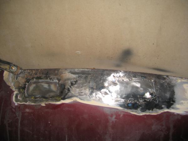

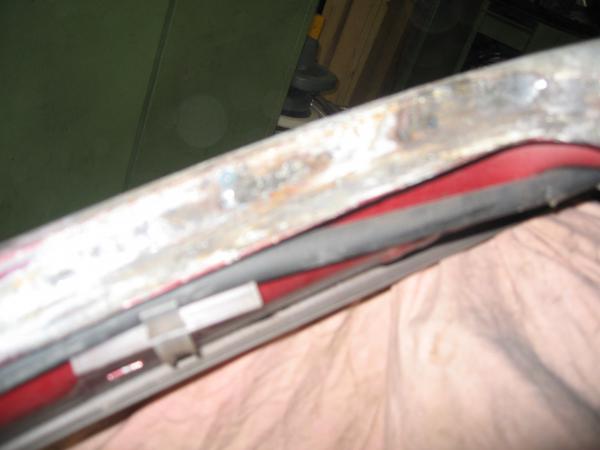

poj pa sm se lotu havbe najprej sm odstranu selotejp in prisev do tega:
pol sm mal pobrusu in namazov z kislino
pol pa mal porezov in posvasov
kritike in pohvale ;) so zazeljene

ka havba je bla ?e kitana al je to prvi nanos? :ne vem:
drga? pa nice work :bravo: zdej pa zbrusi lepo, pa kit pa pokitaj, prebarvaj pa veselo vo?njo :vesel:
If in doubt, flat out...
pod kitom zgleda kot da bi bila poliesterska smola
po barvanju se se ne bo vozilo tko hit je se nekaj mehanicnih popravil

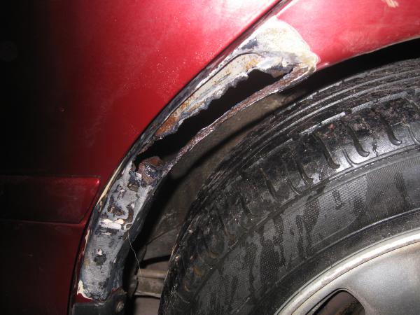

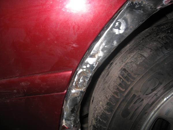

prej sm ze napisov da upam da je zadnji blatnik boljsi kot stebticki
in so vsi moji upi padli v vodo jest pa v jok ko sem se malo lotil zadnjega blatnika in prisel do tega
ko sem si obrisov solze in se usekniv sm se lotu dela
po precej svasanja, tolcenja, krivenja in vpitja sem na koncu dobil tole
ni ravno naj bolje ampak kit bo naredil svoje ;)
