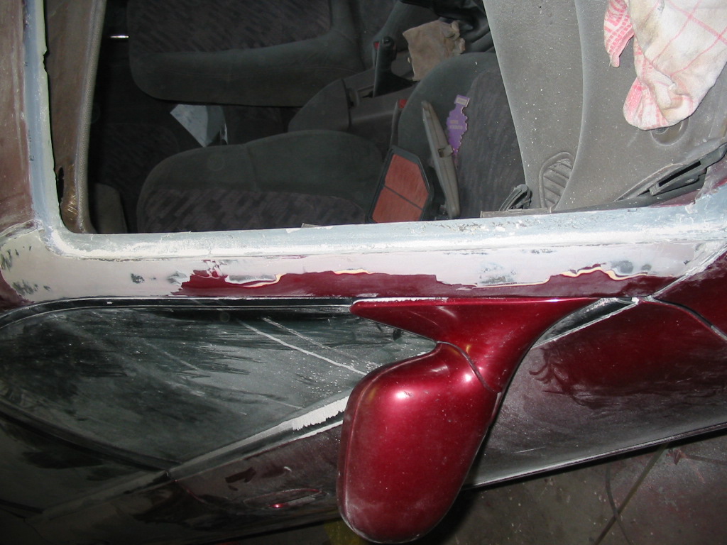

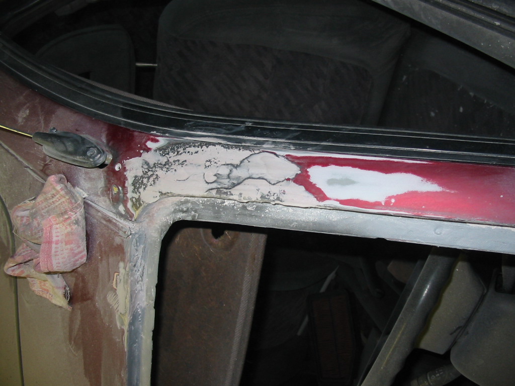

ufa...na tej hawbi je blo ?e nekaj dela od prej ja... :blink:
drga? pa, ker vem de si se precej in ?e ve? trudil, klel itd ti priporo?am da delo dokon?a? tako kot je treba...ker ?e drugo leto rja spet ven udari ter raje ne sre?am na ulici :D
Tako kot prvo pri vse varih ki si jih naredil najprej onemogo?i, da bi voda ponovno pri?la med dvojni pleh...tako vse luknjice pokitaj z kitom posebej namenjenim za to (podoben je kitom v steklarstvu, vendat ne vsebuje silikonov). Kajti to rjavenje je posledica vdrtja vode med ta dvojni pleh...zato sedaj to ti prepre?i.
Nato priporo?am, da pri obdelavi ter dajanju oblike karoseriji namesto navadnega kita uporabi? alu kit, ki ne vpija vode (in posledi?no prepre?uje ponovno rjanvenje) in je za taka mesta absloutno bolj?i. Pri tem ne govorim o istem kitu kot v prej?njem odstavku...tisti kit je samo tesnjenje.
?e pred kitom daj na ?isti pleh dvokomponentno temeljno barvo (ppg, standox, sikkens, debeer).
Po kitanju ter kon?ni obliki vseh delov daj ?pric kit ki zagotovi gladkost vseh povr?in.
Po ?prickitu pa seveda barva...prvo baza ter nato lak, saj vidim da ima? metalno, ?e ne celo perla barvo.
Ufff, vse na?teto dobi? preko podjetja Silco (www.silco.si , preglej izdelke ali enostavno pokli?i na sede? podjetja ali ?e bolje enega izmed potnikov ki to razva?ajo naokoli 031 339630). Jaz vedno stvari jemljem preko tega podjetja in moram re?i da ima cene precej bolj ugodne v primerjavi z ppg ter standox.
Pa sre?no kekec :)

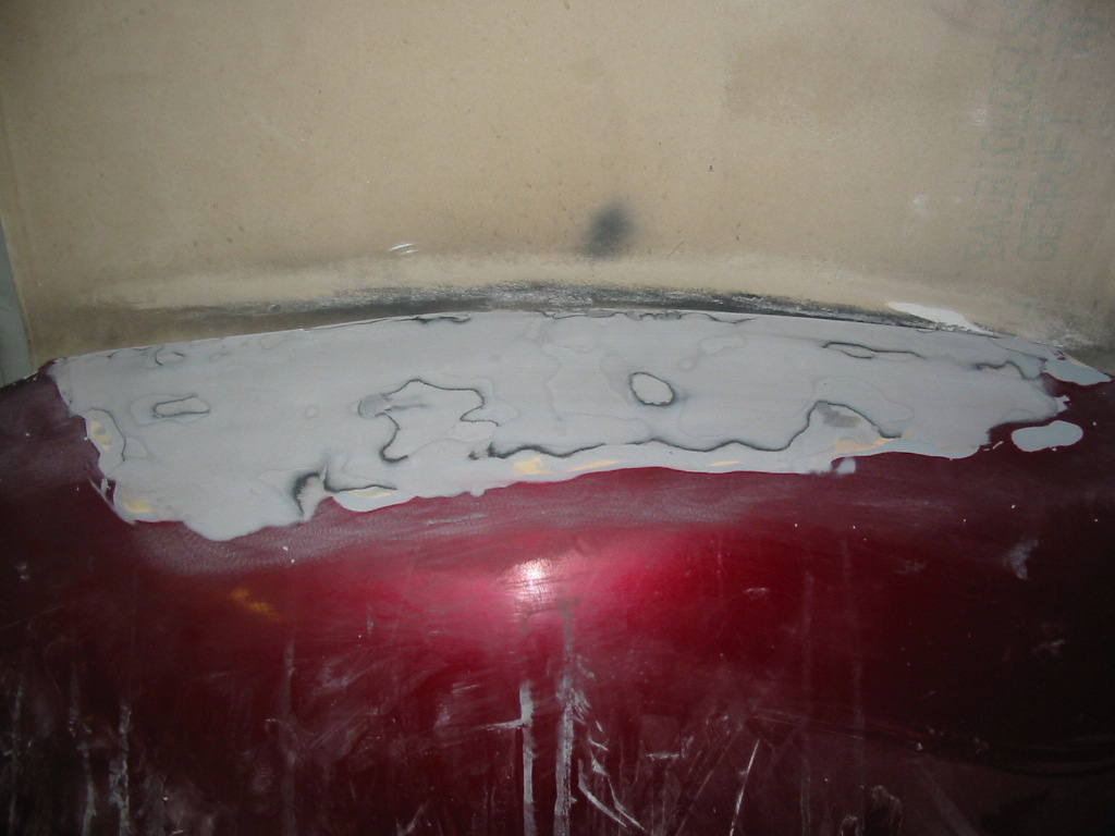

jest sm pa na havbi ze samo pomoje poliesterskim (dvokonponentnim) kitom pokital
ostalo pa se ne
unga kar se ne vidi(rob na karerem je sipa) pa nism mislu kitat sam pobarvat z temelnjo barvo
kar se pa ostalega barvanja tice je perla barva in ta kakor jest vem je zelo draga pa tesko je strihat z njo da ujames use odtenke. zato sem mislu da bi tam kejer bo potrebno barvanje pobarval z mat crno pa da nebi bila potem kot pikapoklonica bi pa se malo poigral in naredil kaksne grafike (crte kot smo jih vajeni iz need for speed)

Z malo vaje se da tudi perlo barvo zelo lepo nanesti in nardit prehod...malce vaje dela mojstra, in mojster dela ?ude?e :)
Vsekakor golo kovino za??iti preden nanese? samo barvo...drga? nisi naredu ni?

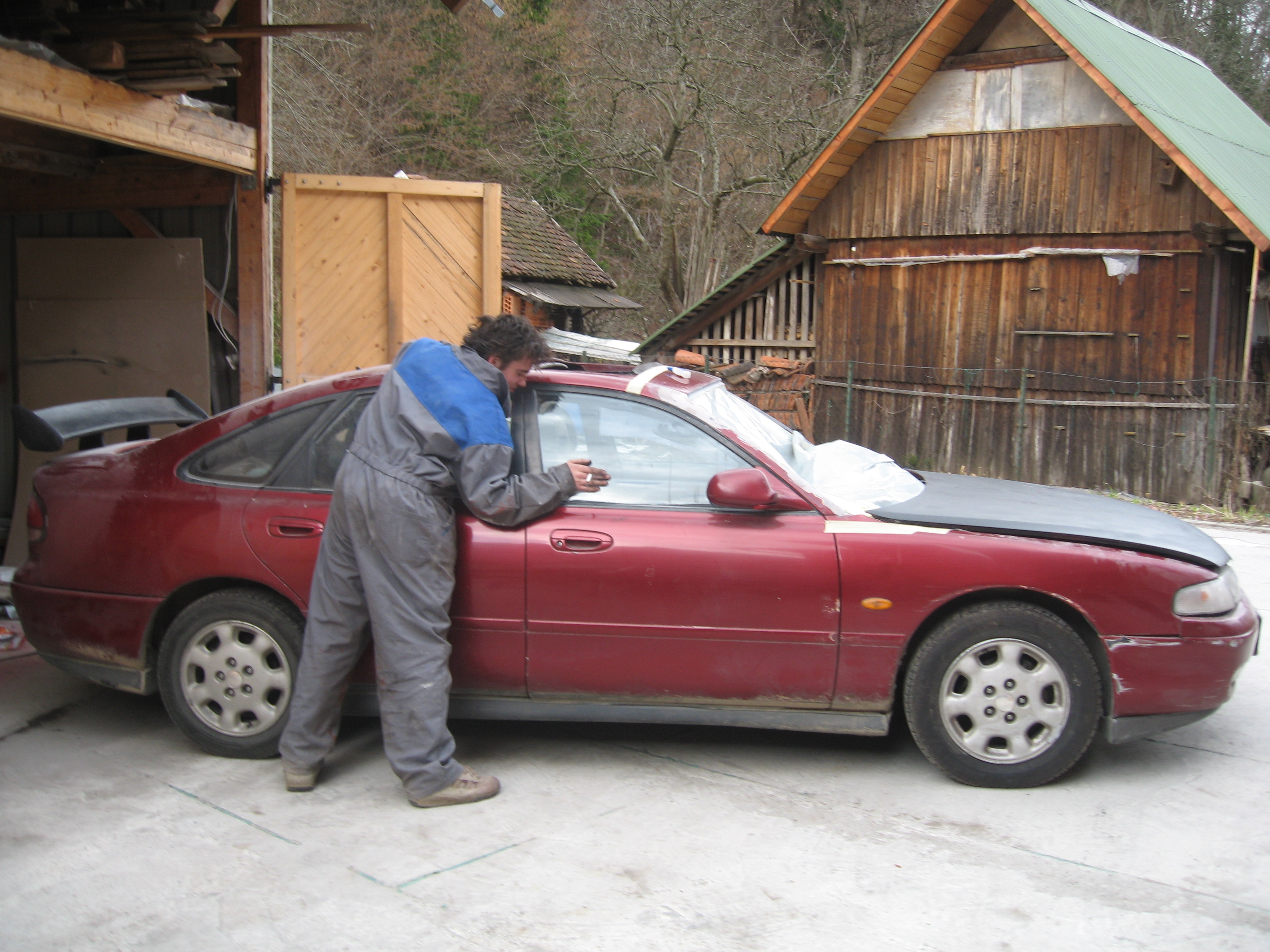

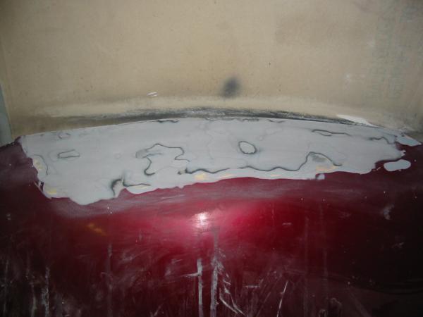

evo pa sm spet mal delov :bravo:
neki casa sm pac mogu posvets soli, sihtu, punci....... :(
zdej sm vse pokitov
havba
levi stebricek
desni stebricek
zadnji desni blatnik pa se ni(pa se bo ;) )

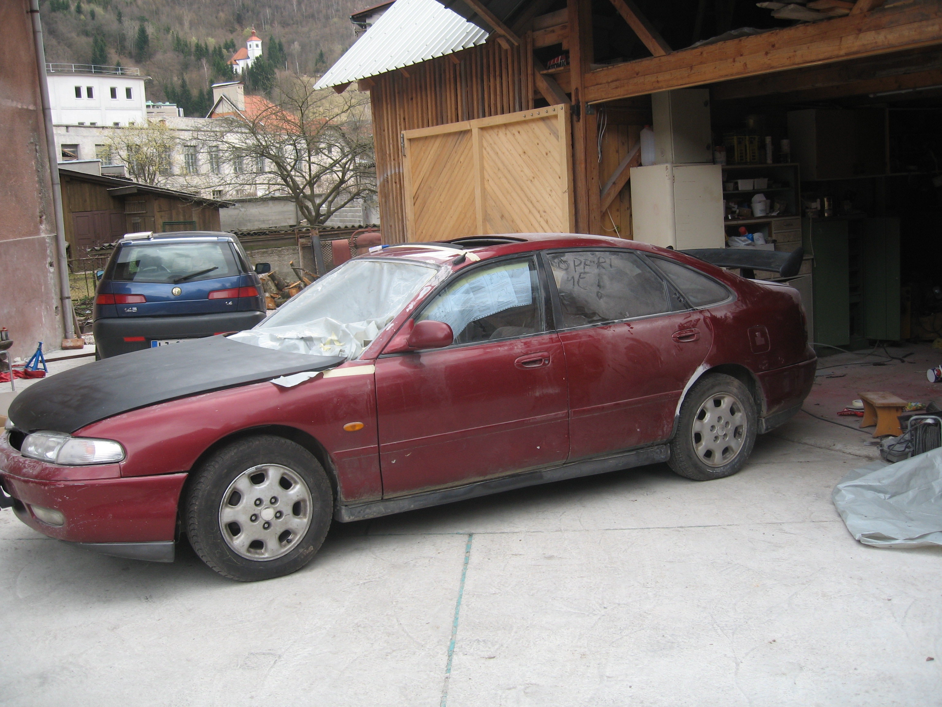

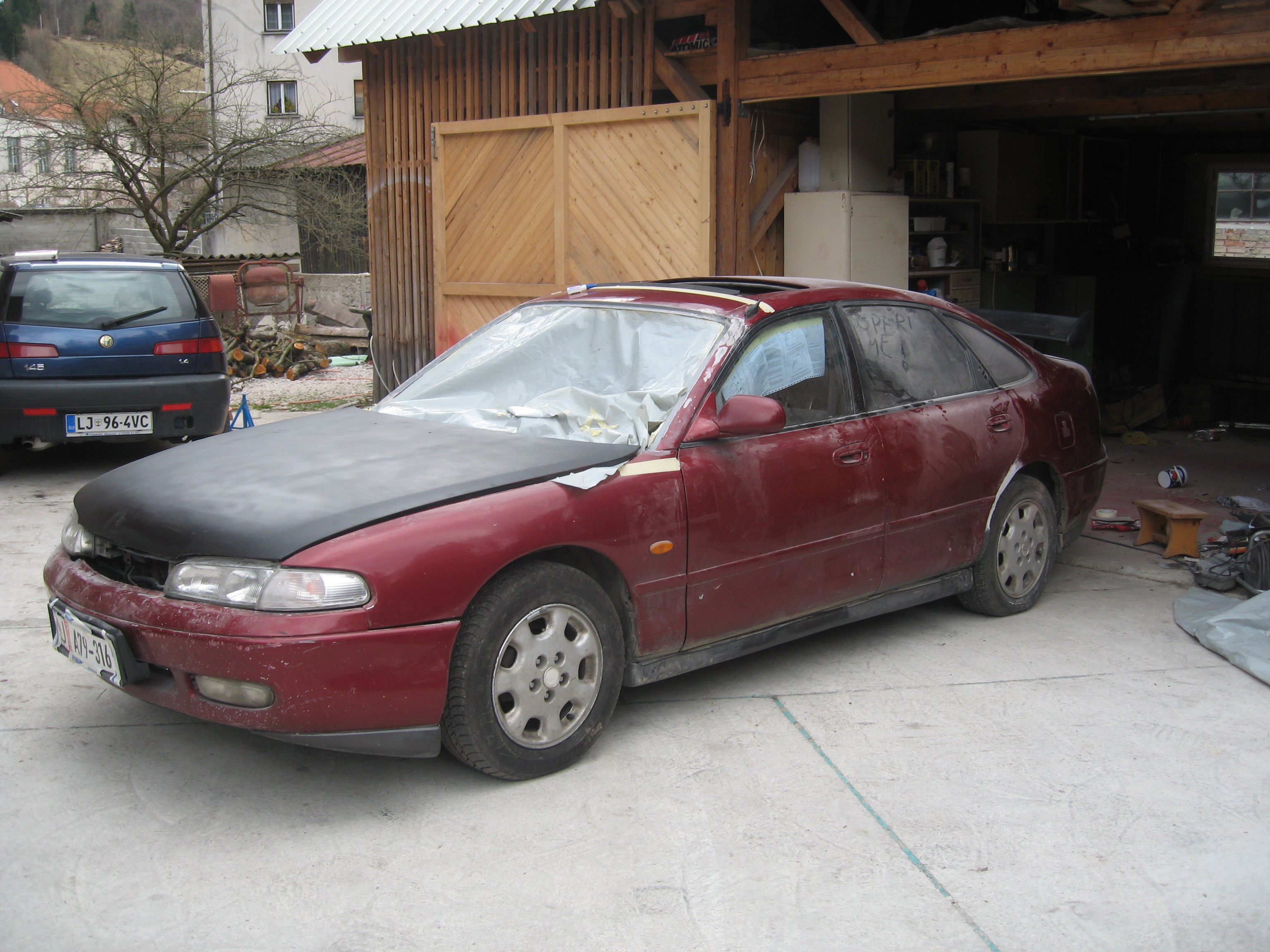

dons sem jo najprej dav vn iz garaze da jo spet vidm celo

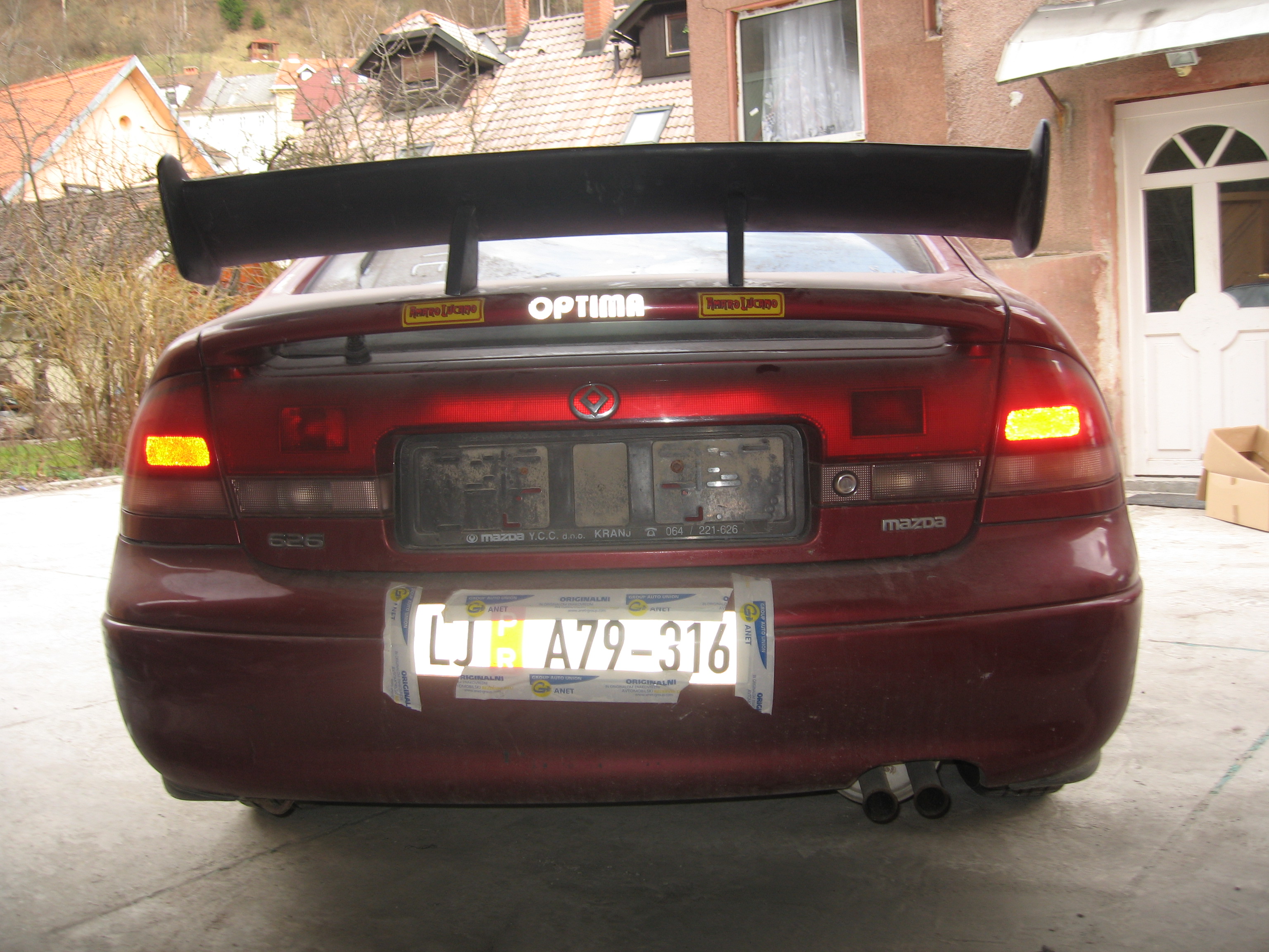

pol sm se pa mal igrov pa dav gor se spojlr da vim kako zgleda
pa se en tatto:
in nakoncu se jest in moja ljubezn

Naj ti kot pravi prijatelj odgovorim raje direkt, kot da ovinkarim. :D Oblika spojlerja na tem avtu nasploh. Ta avto je limuzina, in na limuzine za moje pojme ne pa?ejo tak?ni kri?e?i spojlerji. Pusti raje originalen avto, po?trihaj cel avto (vklju?no s kljukami, odbija?i do tal, ne kak?ne ?rne ?rte spodaj, letvice, skratka vse) vr?i gor kak?ne lepe feltne pa bo? imel prav kul limo. :bravo:
Spojler pa le prodaj, grem staviti, da ?e naredim anketo, da bo ve?ina proti njemu. sramezljiv
na zalost so se moji sumi potrdli
levo kolo je cca. 12mm pomakjeno nazaj :(
uglavnm :rispekt: prejsnmu lastniku

Poleg tega bi sam neki povedo. Eno je rja na blatnikih, drugo pa tam spredaj pri ?ipi. To je skoraj glavni stebri?ek. Kako bi zgledlo da to ne bi popravu in bi ?el na streho??? khm... :(
Zadnje lu?i? Snami si mazda 626 manual. Priporo?am emule...Druga? pa tut brez tega gre. Ponavad ti delo samo nakazuje.
A tist spojler si ?e fiksn tako montiral? Mislim da ni najbolj varno...bi moral dol na pleh ga pritrdit.
Glede tega da je rja samo pri ?ipi. ?ipa je bla mogo?e enkrat menjana in so z tisto zajlo po?kodovali barvo...in ?ez nekaj let za?ne to lu?tno rjavet. Ali pa je bil avto tam zaleten...te?ko kr tak re?t. Nisem slik dost dobr pogledo...
LP :bravo:
spojler je biv samo postavljen gor da vidm kako zgleda
avto je biv pomoje enkrat kar posteno zaleten in je ves prekrivljen ker je medosna razdalja na obeh straneh enaka
aja pa se to avto gre v torek na strihanje tko da me caka se zlo velik dela da bo pripravljen ker ga morm pripravt do lakiranja. to pomeni kitanje, spric kit, brusenje.....
