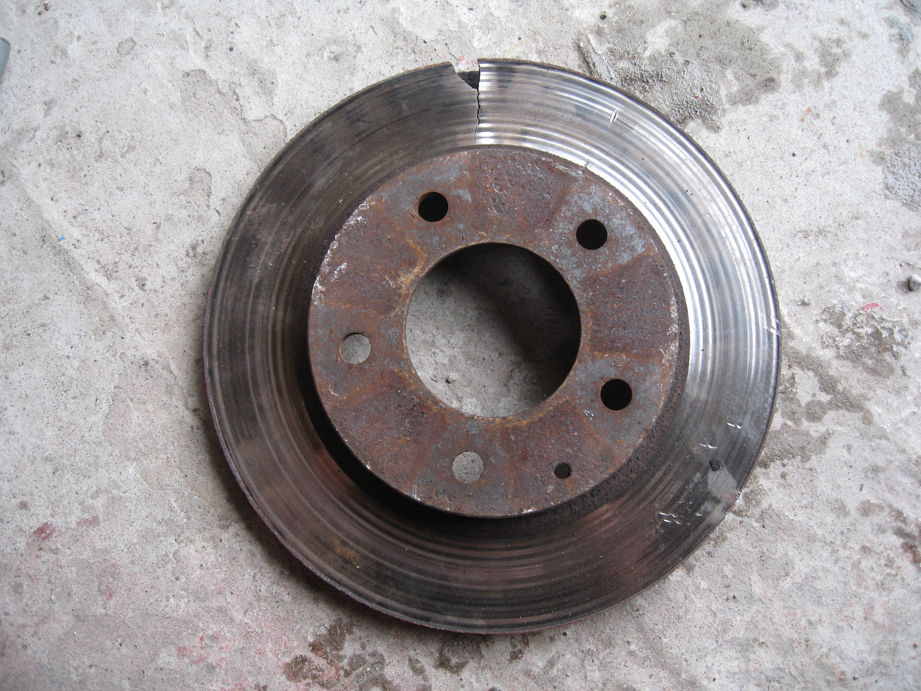

ze odkar jo mam sem imel namen zamenjat diske in ploscice. pa sm kr prelagal. potem pa zadnjic ko sem sel iz avstrije (cez ljubelj) (pa ne ravno turisticno) je ko sem bremzal nekaj zaruzilo zadaj levo in sem takoj vedu kaj je. naslednji dan se odpravim po nakupih, nabavm sprednje diske (80?) in vse ploscice (50?) (zadnje diske sem imel namen ta tedn menjat pa je prsu en nenapodan strosek z alfo). predem domov in se takoj lotim menjave. najprej dam sprednje desno kolo dol in najdem horror
zamenjam in sem vesel do sprednjega desnega kolesa kjer najdem samo pol mansete(menjana pred dvema mesecoma). zamenjam in se malo slabse volje lotim zadnjih zavor, kjer so bile zadnje ?eljusti zarustane. na desni sem eno vodilo odlomu (takoj sm sel do kolega da mi je druzga naredu) zamenjam tiste stvari ki morajo bit podmazane sem podmazal in sesavil skupaj.
