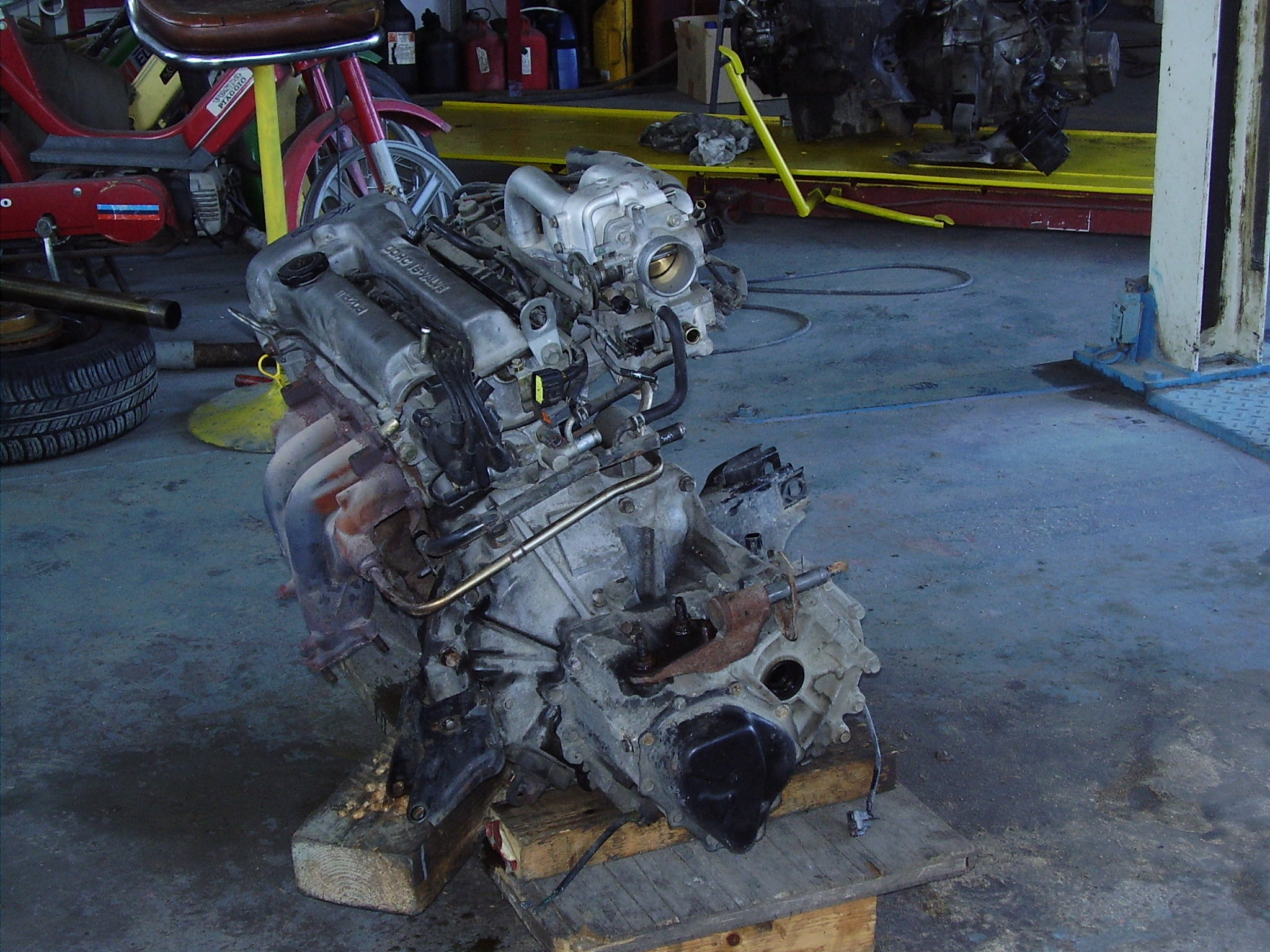

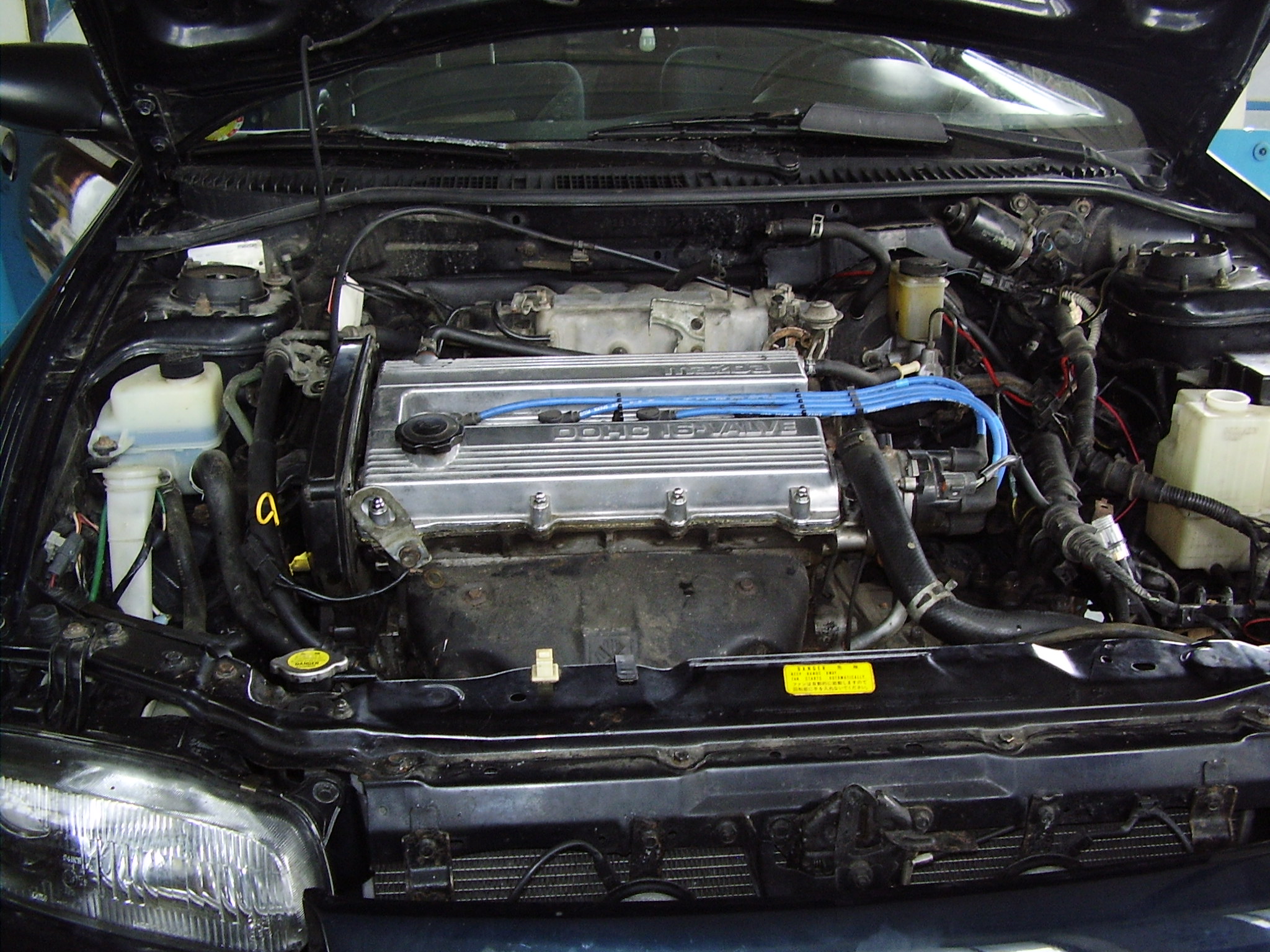

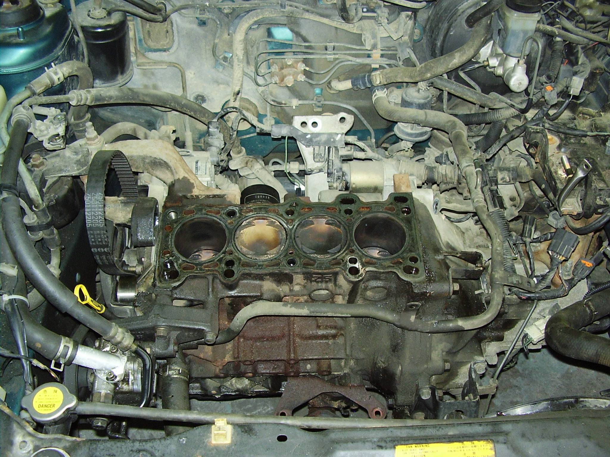

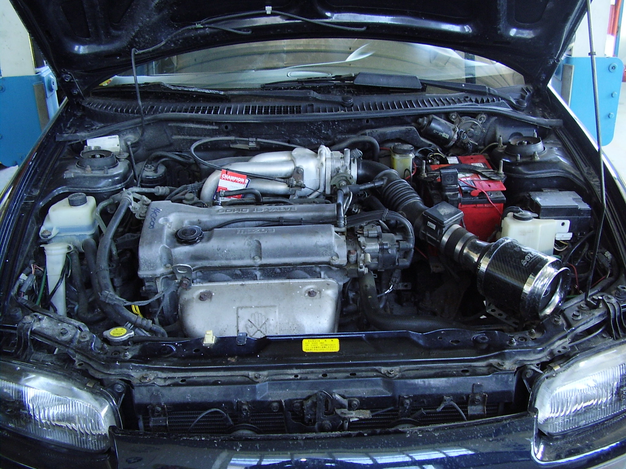

:bravo: malo slikic spet jutri pa bomo vidli ce bos startalo,sem kljub temu kar motor menjal,ker se mi ni dalo se tesnila placevat in ravnanja glave,je pa kar razlika med motorjema let 95 in 97 ta novejsi ima kar nekaj stvari manj in drugacne nekatere konektorje tako da sem moral celi sesalni in izpusni kolektor dat od starega in nekaj termostikal zamenjat itd.

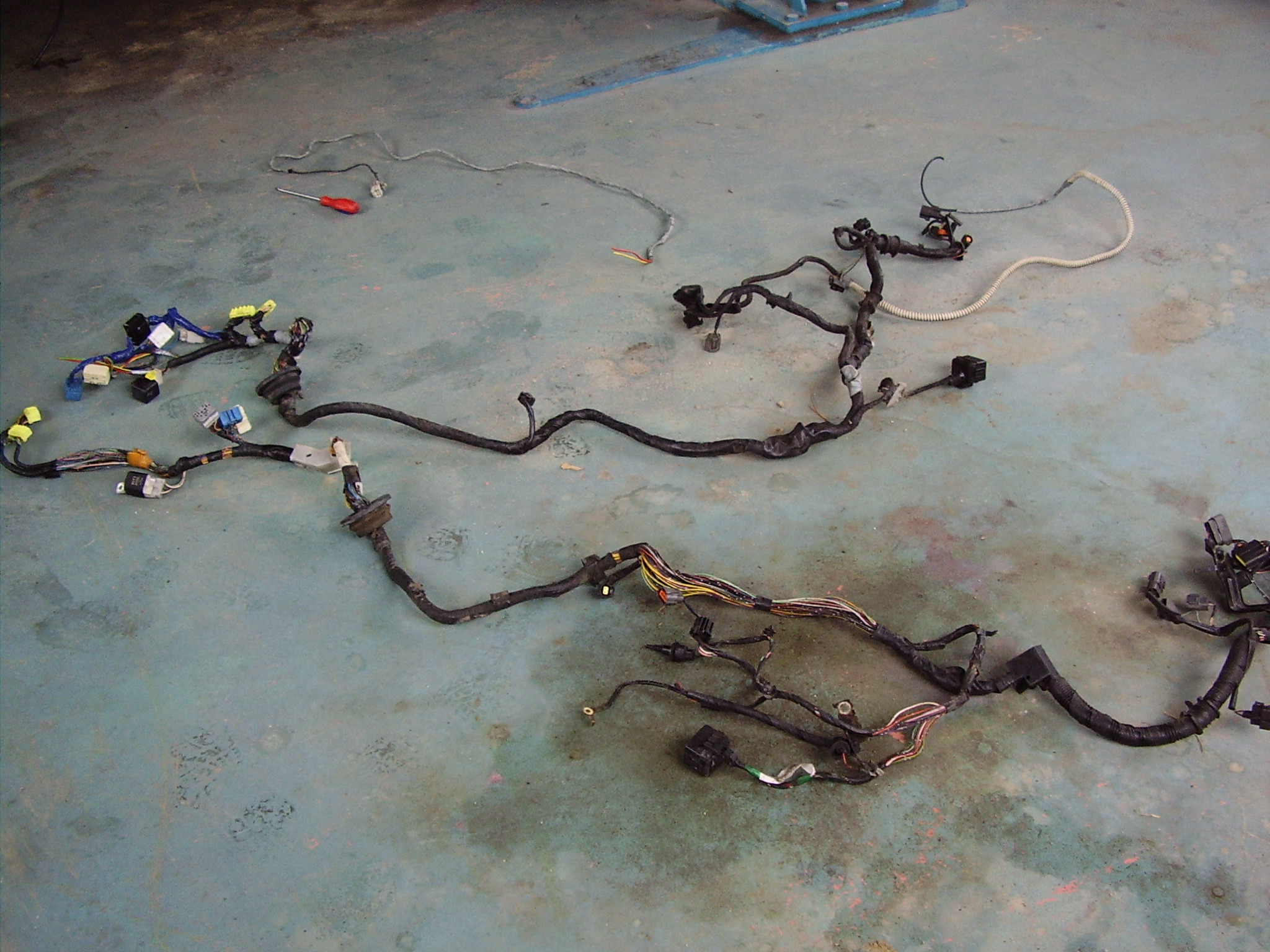

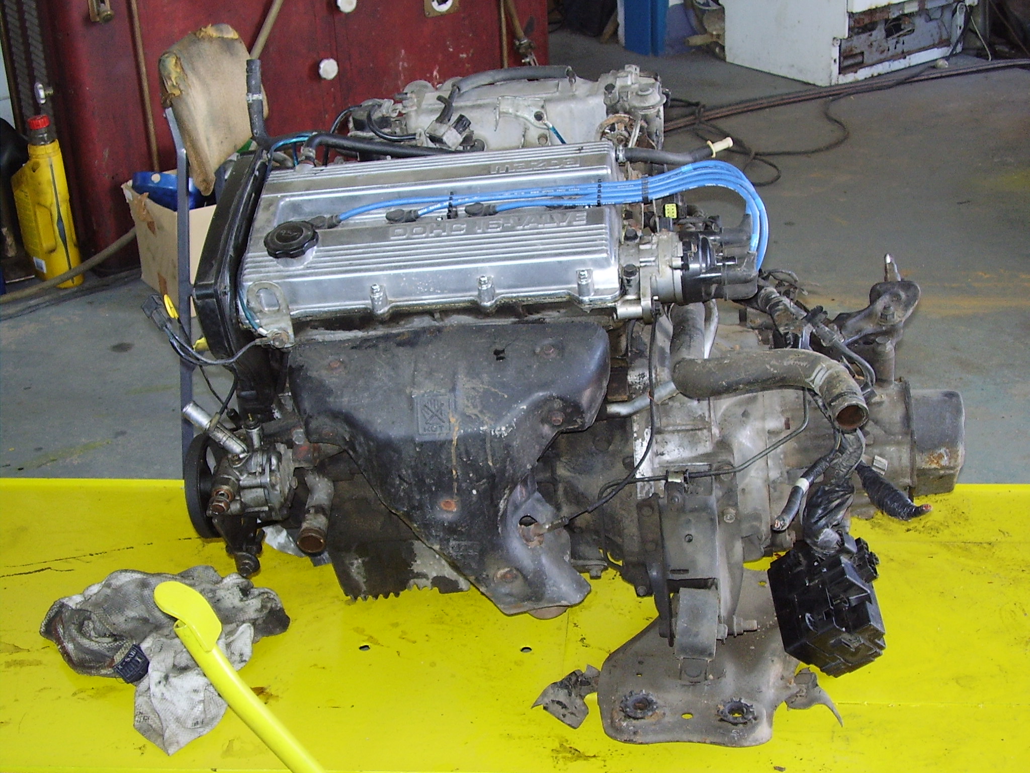

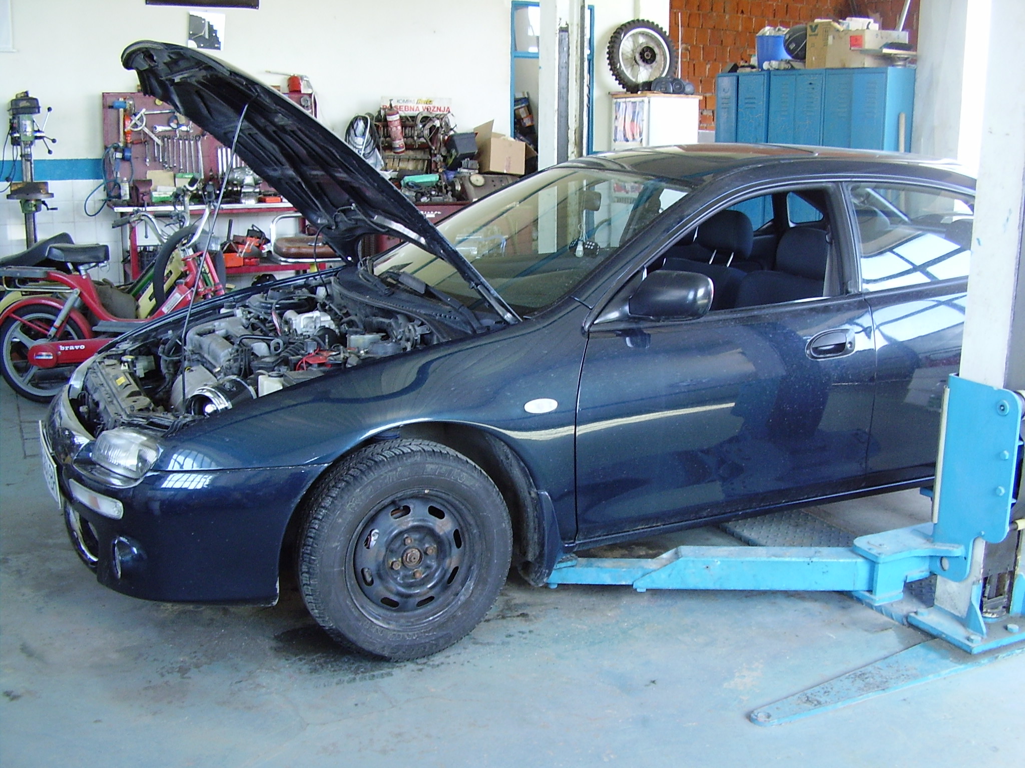

:D takole zacel se nov projekt menjave motorja,1.5 bomo zamenjali z 1.8 140ks.mazdica je od hrvaskiga clana foruma vedrana in je ze pri meni v delavnici in motor je ze tudi pri meni gre se pa za motor od nasiga clana thorstorma tako da bo kaj za delat teh 14 dni koliko mam casa,ker se sluzba pa to in ne morem vsaki dan sraufat,najvec pa bo dela tak z elektriko,slike bom tudi kake prilimal :bravo: spet bo naporno :cheers:

Matr, to bi pa znal dobr letet :danzoman:
Kon?no mazda k ni 1.5 :P
Dobr zrihtite, pa ob priliki me mor? pelat en krog :bravo:
:danzoman::rispekt: Tako se dela! Zna biti kar posko?na zadeva, ne bi dvakrat rekel, da pribli?no isto kot 2.0 V6.

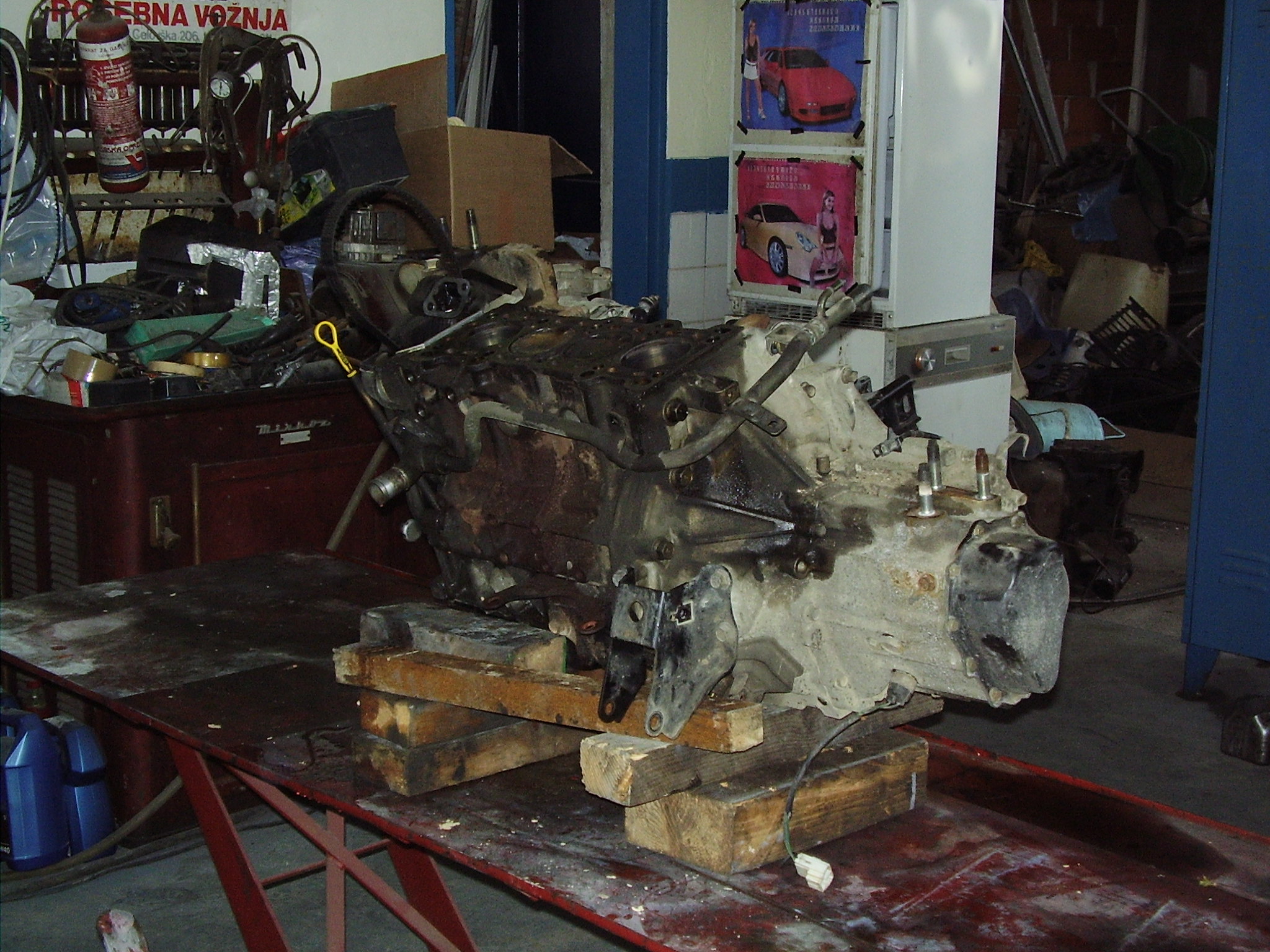

Aja pa na unih slikah zgordaj... Kak beden kolektor imajo tele Mazde. :blink:

malo off-topic.... ?e bo kdo poliral kanale, je potrebno spolirati samo izpu?ne, sesalni morajo obvezno biti hrapavi (?e se kdo razume ?e ve zakaj).

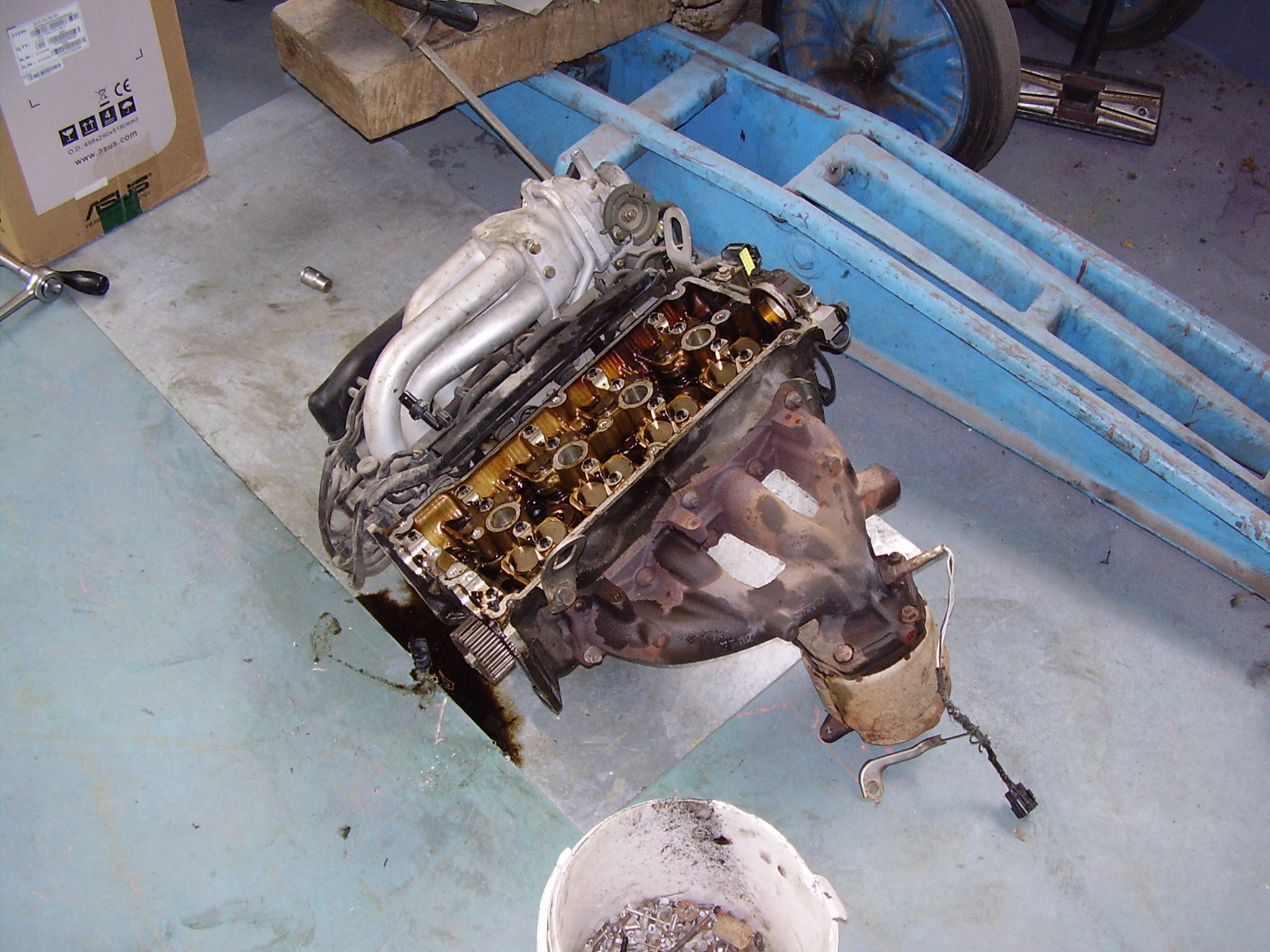

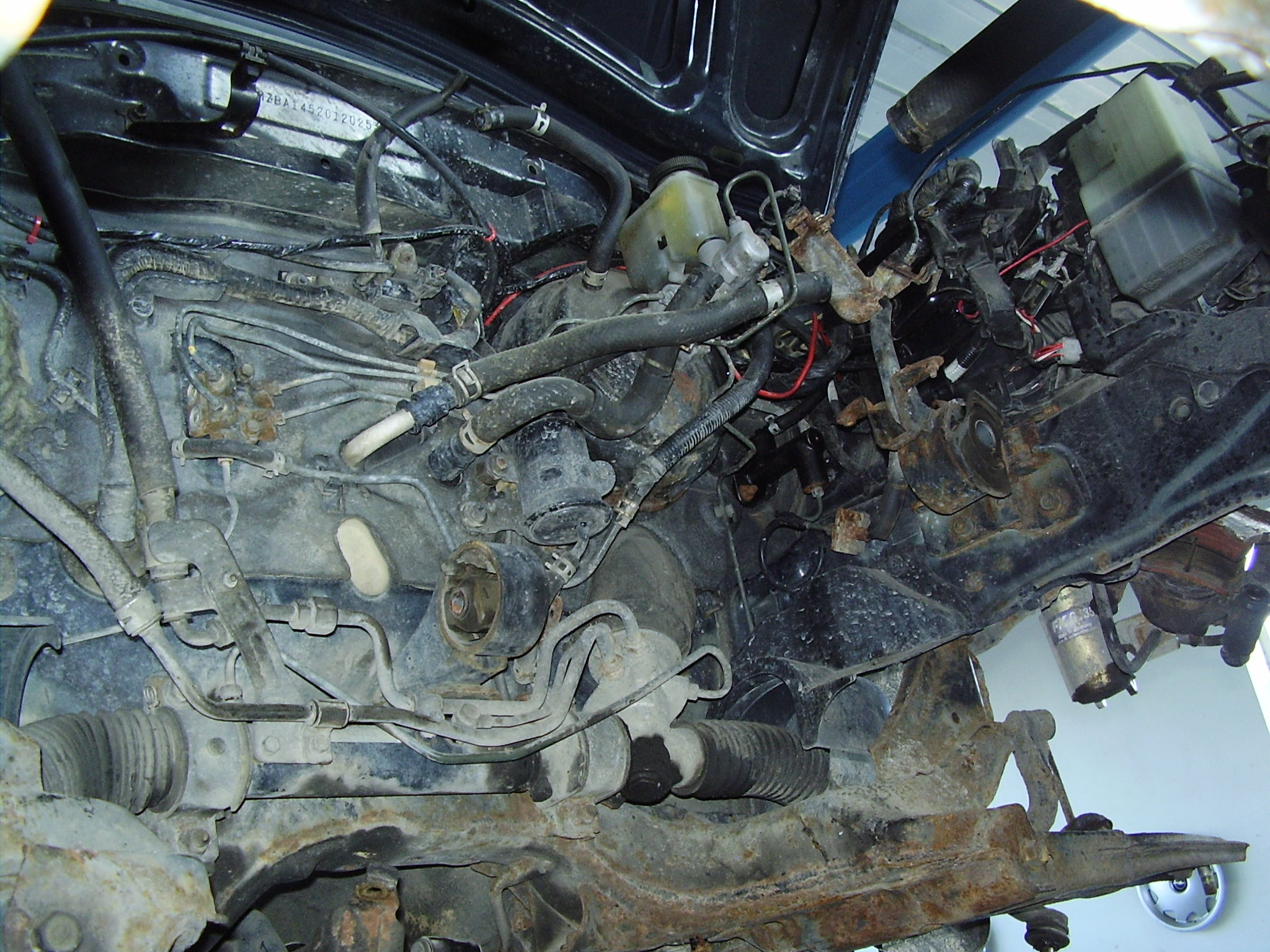

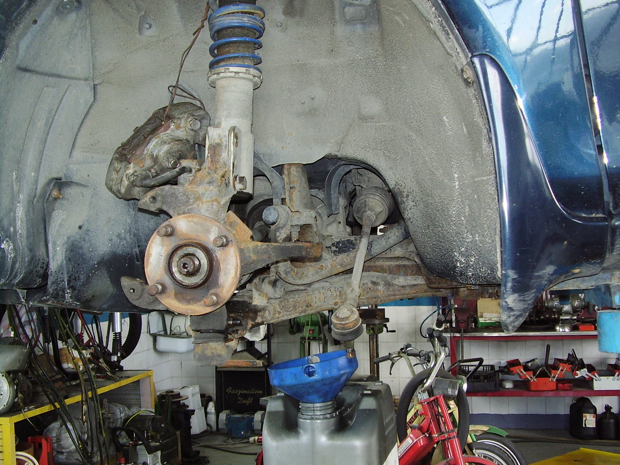

:bravo: jutri zacnem komaj starega ven jemat,bom ze kako slikico prilimal

in kaj novega? :ne vem:
If in doubt, flat out...
:D malo ze,jutri se dela elektrika pa verjetno ze vgradnaj motorja kako bo cas dopuscal :mi pijemoo:

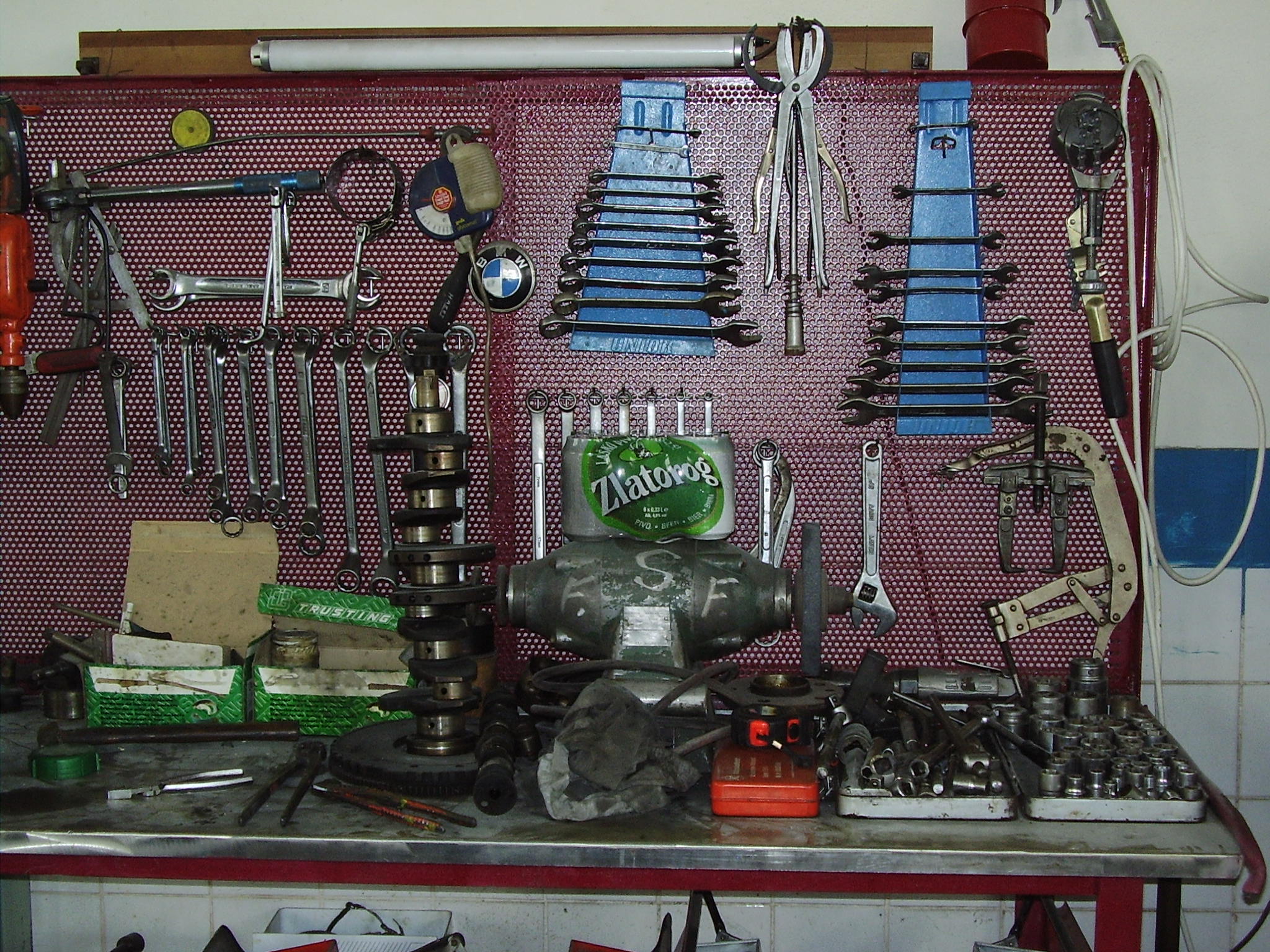

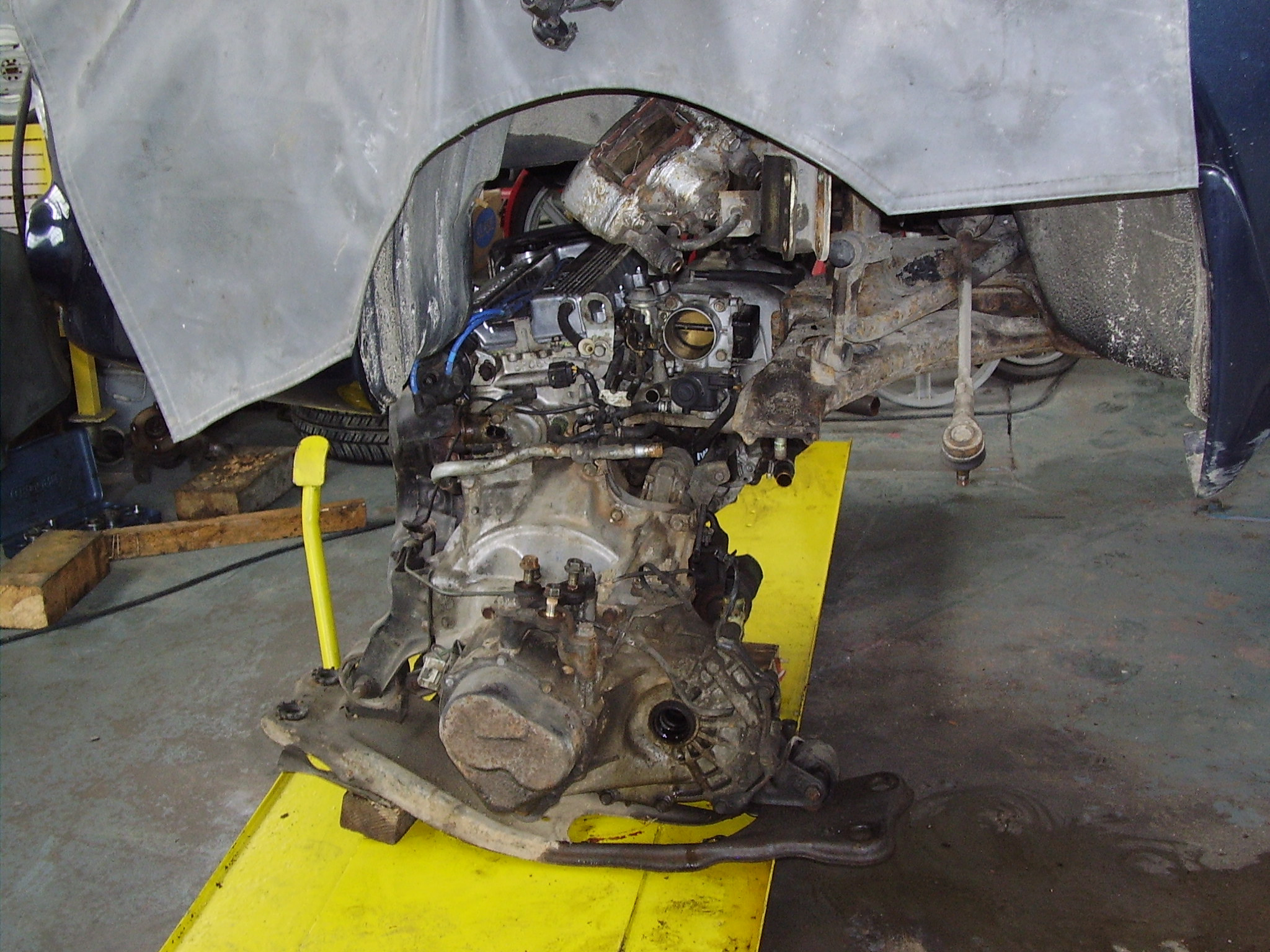

Ammm....Bobi,se ti ne zdi,da nekaj manjka na teh slikah?? :P
Ti?a vun!!
:cheers: ne :hohoho::hohoho:
MAZDA POWER
Hehe,to?no to sn mislo! :bravo:
Ti?a vun!!
@tich: to pa poznam to tehniko :bravo:
pri mopedu se polira intake od fergazorja, vse kar je pa naprej od fergazorja (koleno) je pa peskano :jupiii:
bobi mene mal ze skrbi....tok slik si ze dal pa manjka una zelena stvar
a si ti v redu??
