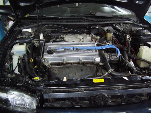

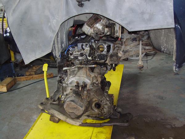

Odvisno od :D Ker mislim it po eno mazdo 1.8 (ni gtjka, sam je navita na 130); pa za ma?ino dat u mojo mazdo :) sej jest bi se ?e sam lotu, sam je mal jeba ker nimam nit dvigala, nit pomo?nikov <_<

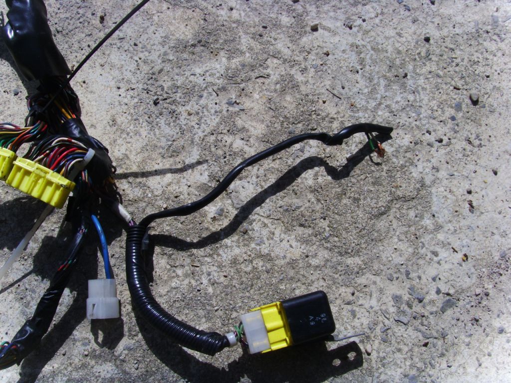

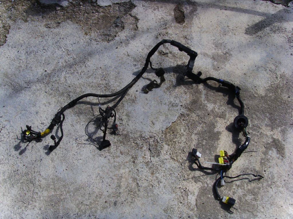

Se prav kar se ?troma menja se menja sam kar je na zgornji sliki? Ker tisti konektorji ki so zdaj u mojem avtu, se prav notranja napeljava, pa?ejo direkt u ra?unalnik, tk da ni treba nobenega dodatnega vezanja ?troma. Sam ra?unalnik je pa treba nekak odkodirat, ker drga? avto ne bo zalaufal, glede na to da spusti ?trom samo iz kodo klju?avnice iz druzga avta.
Aja pa ?e se ti kva sajna kwa nrdim s tistma dvema ?i?kama od alarma ki sta gor na slik?
potem pa ?e menjaj klju?avnico, daj jo iz tistega avta.Nevem to?no kako je to narejeno moral bi videti v ?ivo to,pa zdi se mi da ko se alarm vklopi prek teh ?ic je povezani na ra?. in s tem prekine se dotok goriva.Tak da ?e ne ve?e? tega na alarm bi moralo delovati normalno.
Notranjo napeljavo pa preveri ?e je isto,konektor je isti lahko ja samo ?e so pini na ECU enaki in na iste ?ice pridejo senzorji gor.
Kaki avto in motor je prej bil notri in kaki je zdaj in od katerega avta?
Powered by MAZDA MR racing & VICS-Variable Intake Charging System
Prej Mazda 323F 1.6 l91 frgazarc ---> Zdej Mazda 323F l.91 1.8i.
Sej vergla ?e sam ?troma ni na razdelilni.
to kaj vergla je tak direkt vezano, ra?. nima nobene veze s tem.z iskro pa ma vezo ena ?ica iz konektorja od kablov na katerih je vezan ra?. zraven pa so ?e konektorji ki gredo na instalacijo za ?tevce,sklopko,menjalnik, napajanje ra?unalnika.?e nima? napajanja ra?unalnika ne bo iskre :D

<_< pojavljajo se prvi problemi,motor laufa super ampak so zaj kompresijo merli in rezultati so sledeci
1-12.5
2-9.8
3-9
4-12
in sedaj ce da krijem pol stro?kov popravila al kak se bomo pac zmenli :angry:
MAZDA POWER
1-12.5
2-9.8
3-9
4-12
vesel naj bo da si mu sploh ?ol swap delat <_<
If in doubt, flat out...
Bobi, ne razumem pa po kak?ni logiki si zdej ti krivec za tole situacijo, ker nikakor mi ni jasno, sploh ?e si svoj del opravu, tko da vse ?tima pa?! <_< :ne vem:
Razn ?e se garantiru in prej kao preveru, da motor 100 % laufa idealno itd., pol ?e, v nasprotnem primeru pa ne, pa tut kok nej bi pa zdej servis biu denarcev, jeba je tole? :blink::whatever:
Dobrodo?li na forumu!
?e motor laufa dobro, nevem kaj komplicira tisti ?lovek.Pa saj motor ni novi iz tovarne da bi morali biti vsi parametri kot so na papirju.
Bobi, zakaj bi ti bil zdaj kriv kaj, ne razumem ?
Hm...prej bi preveril? Tole pa si ti res najmanj kriv... :(
?koda no...upam, da boste re?ili to, da bomo ?e naprej v dobrih odnosih s sosedi :bravo:
Ka pa ?e da on material ti pa delo? <_<
:bravo: vse bomo resli,kot kaze so samo usedline na ventilih ker je motor dolgo stal
