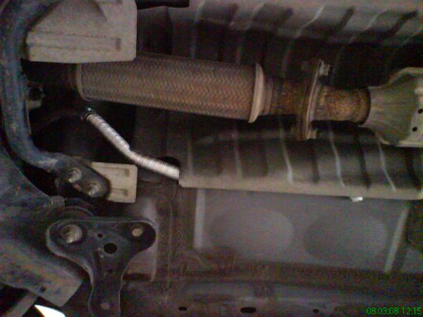

Na sliki je prikazano kako sem re?il smrad iz kabine,ko mi je vklopljen webasto!!
Lepo :bravo: ,samo se mi zdi,da je cev,katero si napeljal malo prekratka. :whatever: Ali se motim in je sedaj bolj?e?
Iz kak?nega materijala pa je tista cevka,ker iz slikice je bilj slabo razvidno? :ne vem:

Cevka je od alumunija fleksibilna ,zaenkrat zadevo ?e sprobavam nisem zavohal ?e dima v kabini vam javim reziltat. ?zmeden?

Aha,se pravi,da je v fazi testiranja. :D
Vidim,da si tudi ti iz Kopra,pa ?e bo stvar delovala,bi se lahko zmenila,da si stvar pobli?e ogledam...
Moram najti kak?en kanal al kej podobnega pa poslikam ?e moj podalj?ek.
Je pa ta re?itev res dobra saj od kar imam podalj?ek se ?e ni zgodilo, da bi kak?en smrad potegnilo. :danzoman:

Oho,tole je pa lepo sli?at. :bravo: Jaz se nikakor ne morem navadit na ta smrad v kabini. :whatever:

morda kdo ve kak?en je premer cevi? 22 ali 24mm?
